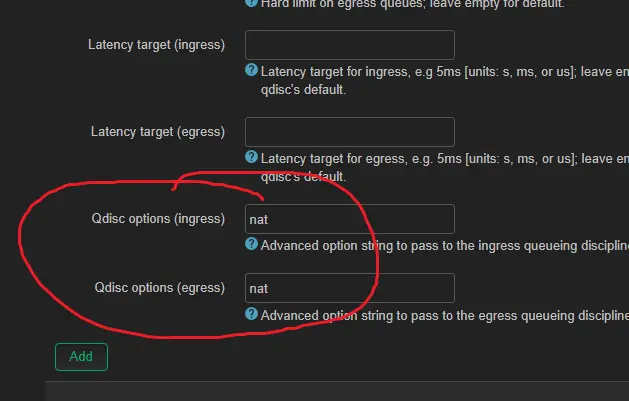

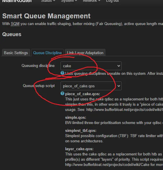

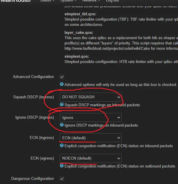

Tips Para mas maganda yung Sqm at ma lessen yung bufferbloat sa whole network. Lagay kayo "nat" sa Qdisc options (ingress) at Qdisc options (egress).
Make sure From ISP to Openwrt the rest dapat naka konek mga device sa openwrt wag Sa ISP modem. mas ok sya pang gaming at low latency kahit mag lagay kayu ng mikrotik or other router naka konek sa openwrt. Smooth sya sa ML at Dota. 101% smooth
