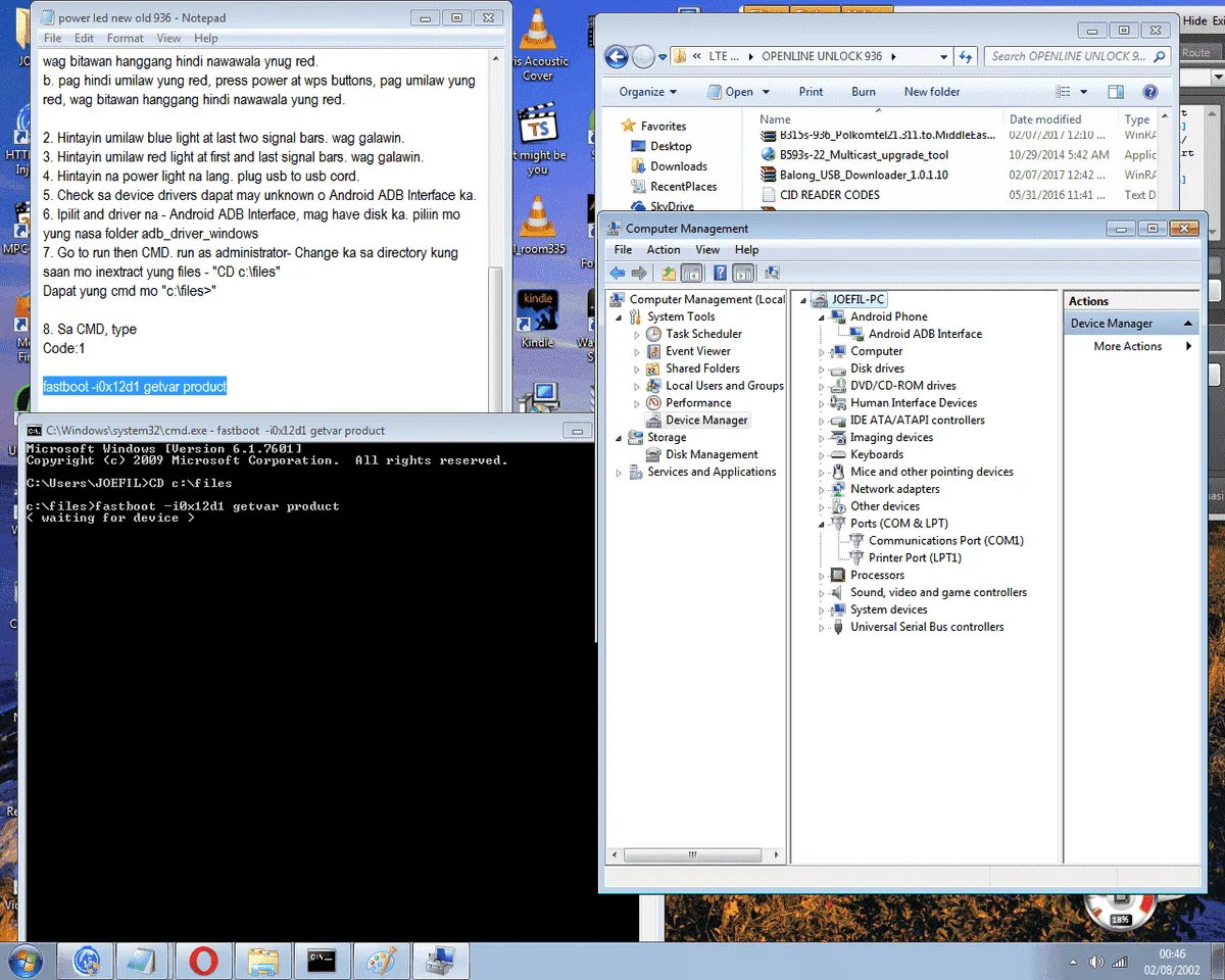

boss idol, bakit po waiting devices kaya to? nagUSB mode namn yung modem ko..
dapat download lahat ng file sa tread ko idol para gumana at isahin mo lahat ng folder name "" files "" ok
tapos cmd mo nasa deirectory kong san ung files
yan na huli mabubuhay na modem mo
