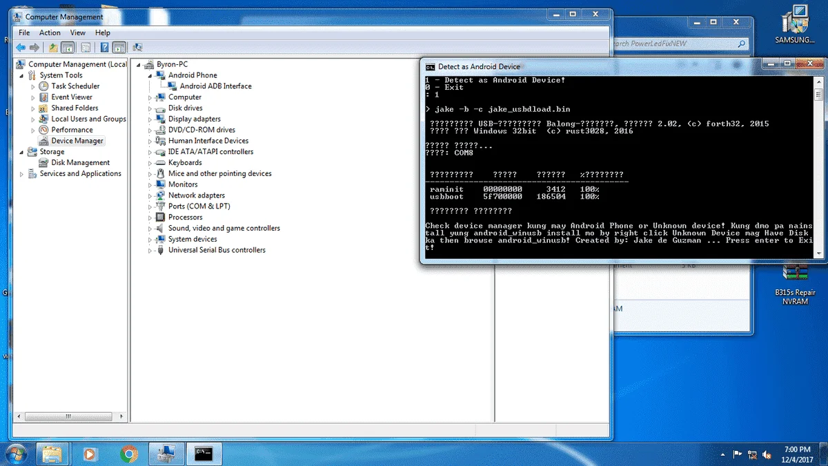

Question po, tagal ko po hinitay modem ko ganon bakit ganon pa rin steady lang sa red light and 2 bars? Di ako makaproceed sa usb para sa adb. Ano po kaya problem pag ganon? Windows 7 32bit po gamit ko os. Thanks po sa sasagot. Smart po modem ko b315s-22

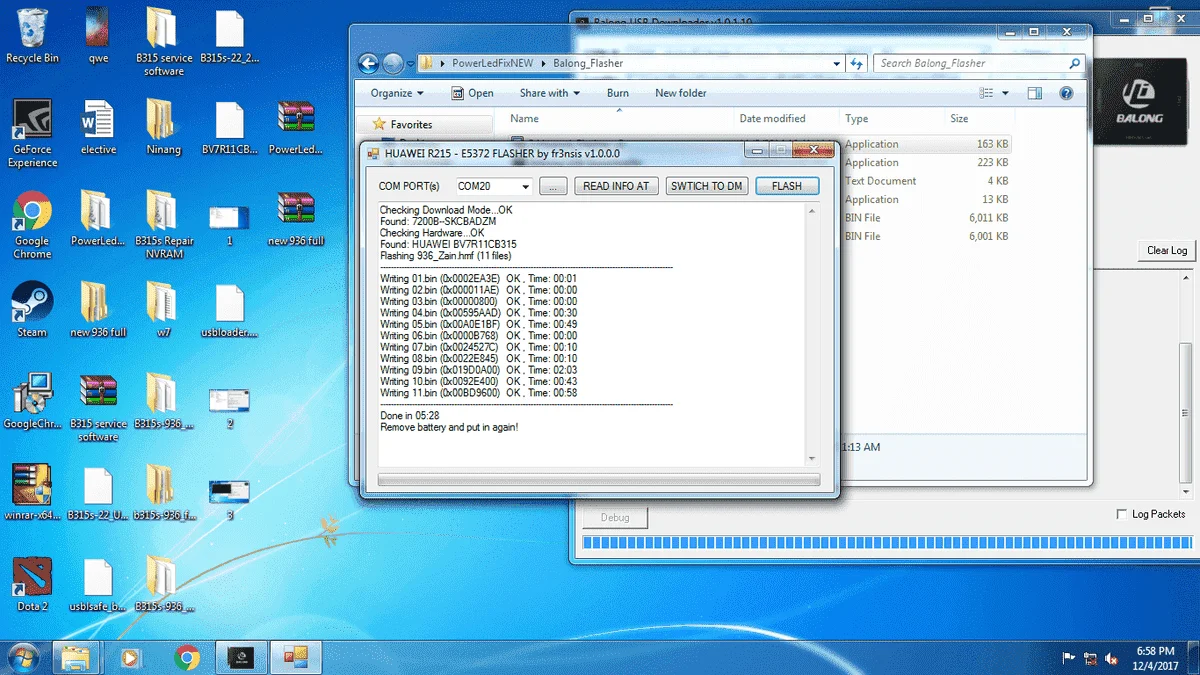

sinonod ko rin boss ang pag flash press ko power at wps bitawan ko pag wala ng ang red tapos red sya at light two bars second and last signal.
anu po ang ibang way para masunod ko cmd?
Thanks mga boss
Nasunod ko naman po lahat pero tulala parin po sa power led pag tapos ko po? ano po kayang possible na problema? Patulong po mga boss. TIA.

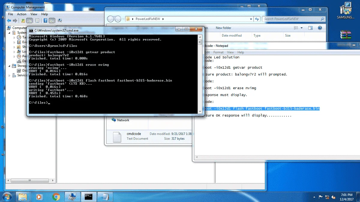

paano po ma punta sa cmd na may "c:\files>" dko alam gagawin don na po ako ee
punta ka muna sa c: drives extract mo daw dun tapos open mo cmd using keyboard press and hold mo si win logo + R then type cmd hit ok if di mo parin ma gets punta ka sa search at type mo cmd click mo dun si cmd pag na open mo na si cmd dapat gawin mo type mo cd.. press enter ulit mo lang hanggang maging C:/ lang sya tapos itype mo na cd files hit enter yung files yun yung filename na extracted mo sa c: drive :)
OK na po sir kahit anong firmware po gamitin ko na fflash na. Ang mali ko lang po baka sa pc or sa OS kasi pag naka automatic ung erase nvram di sya gumagana pero nung nag bukas ako cmd tas nag copy paste ako ng codes to erase nvram bago mag flash nabuhay na po modem ko :D

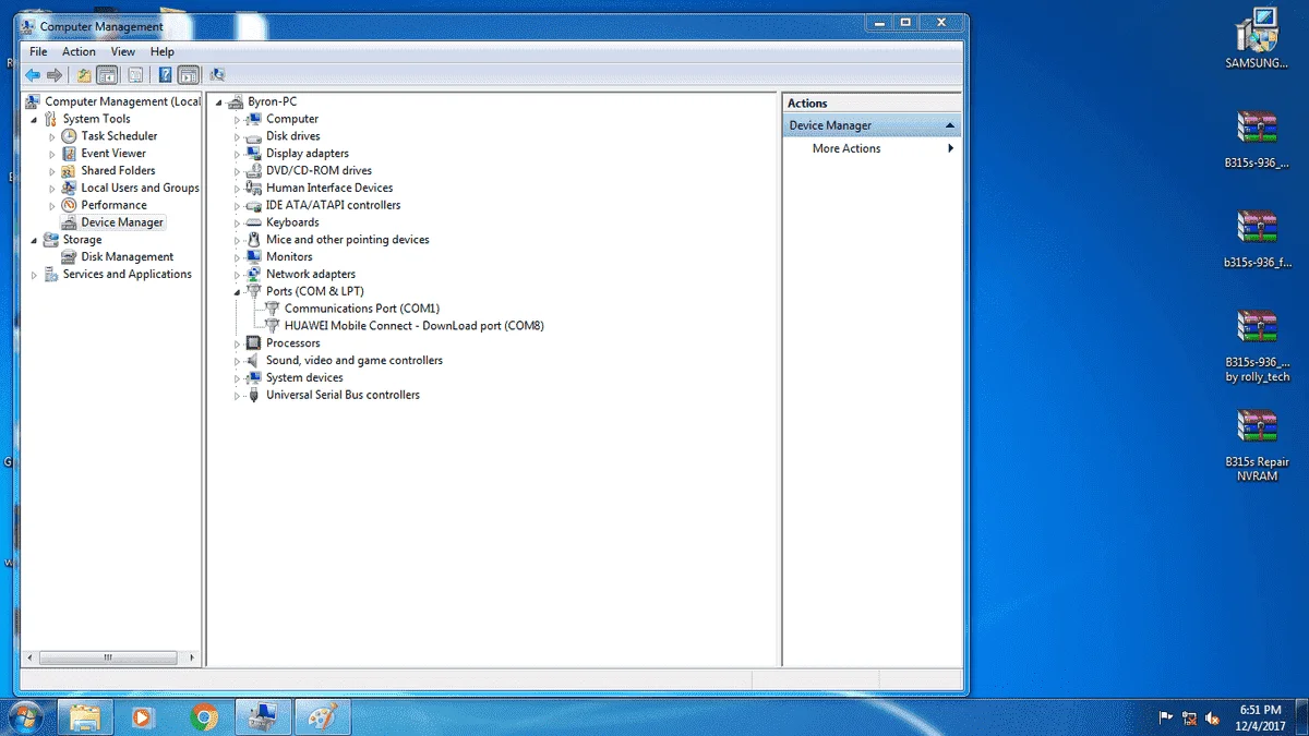

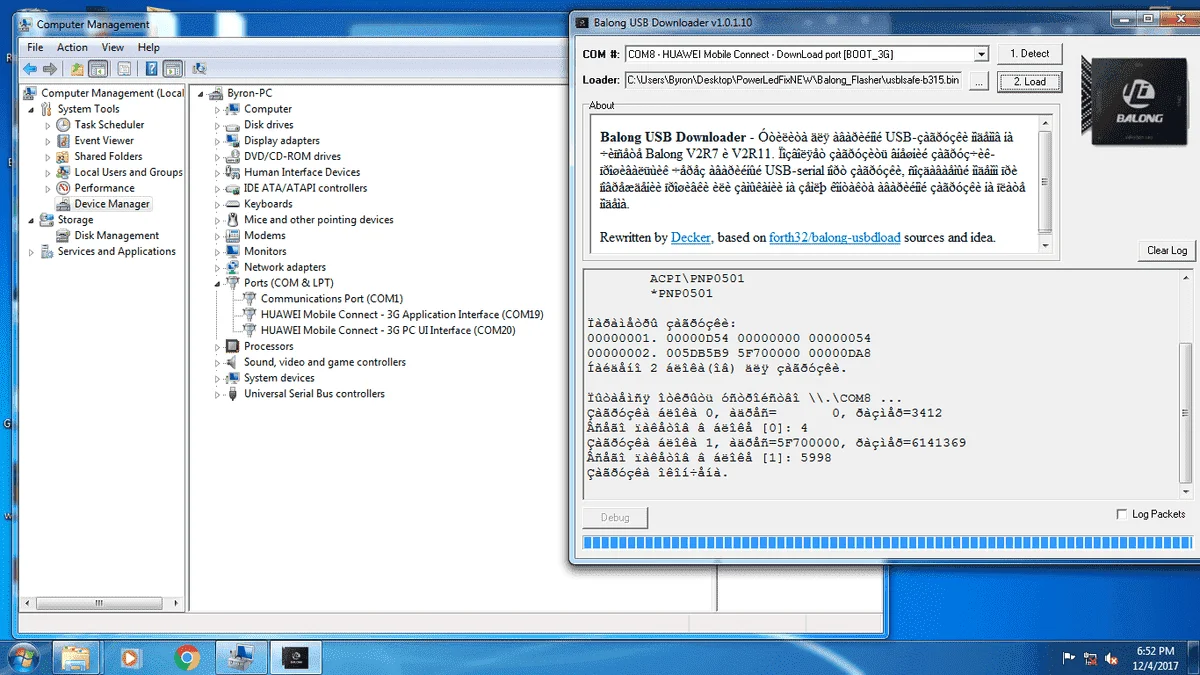

5. Check sa device drivers dapat may unknown o Android ADB Interface ka.
6. Ipilit and driver na - Android ADB Interface, mag have disk ka. piliin mo yung nasa folder adb_driver_windows
