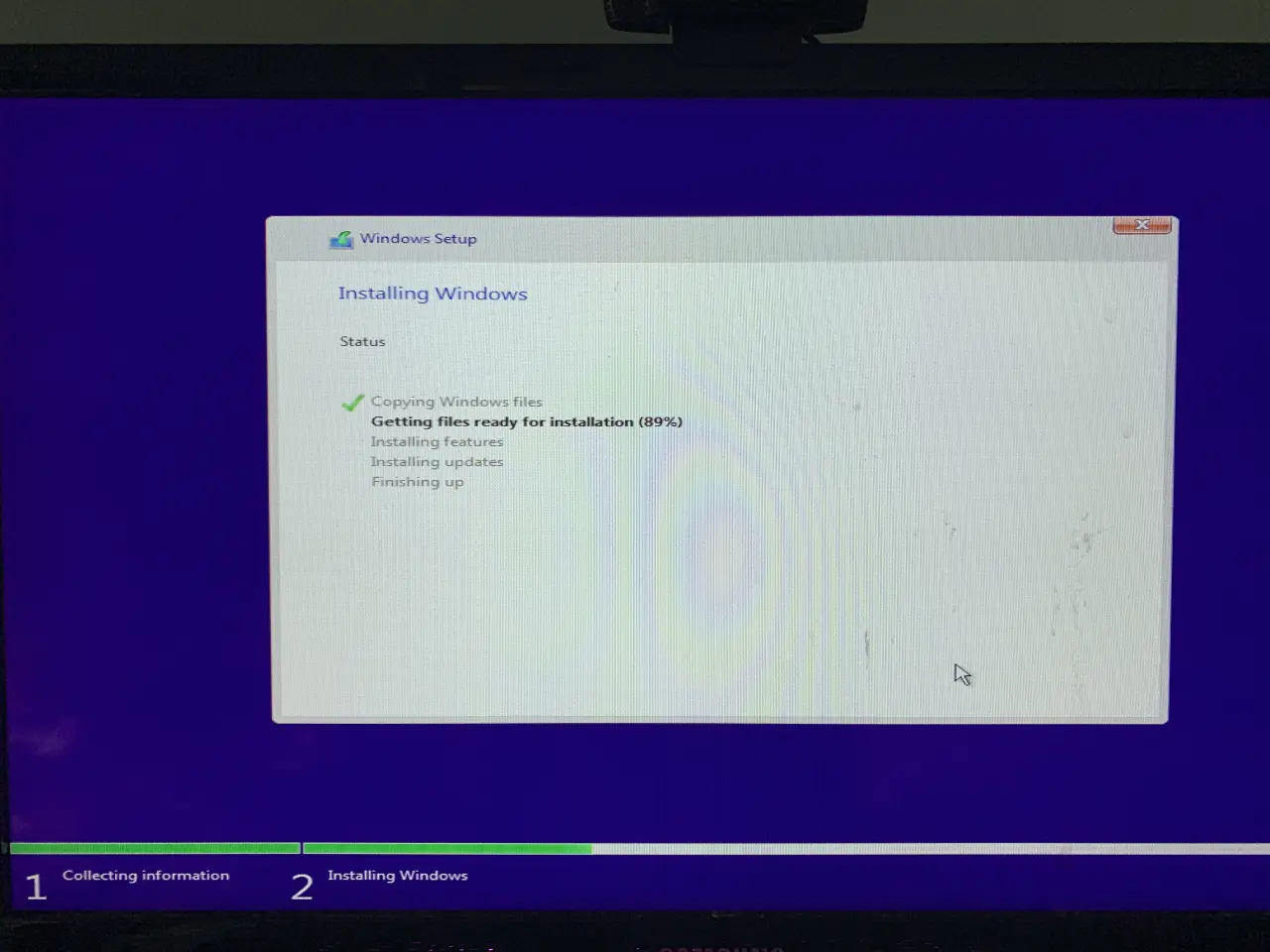

Bossing master mag clean install lang ako ng OS patulong po.
After restarting ganyan lagi lumalabas.
Na tried ko na iso na galing mismo sa microsoft website and yung kay ghost spectre.
Tried also bcd commands, startup repair ganun pa din.
I'm using rufus for creating bootable USB.
Laptop kopo is ASUS x1400e.
Pano po kaya yan?

Napakalayo sa RAM failure kung error code nya is bcd 0xc0000098.
Pero will try ty.
actually kapag namo-mount yung windows partition, ang natitira nalang po issue jan is yung RAM, dapat kung sa disk yan sa chkdsk palang po madedetect na agad.
diko sure kung gumagana yung windows ISO sa You do not have permission to view the full content of this post. Log in or register now. maganda po siguro gamit nalang kayo ng ventoy para pwede multiple ISOs sa isang usb lang tapos download kayo ng isa pang ISO na kumpleto diagnostic tools You do not have permission to view the full content of this post. Log in or register now. tapos after selecting systemrescue sa ventoy iso list on boot, nasa menu na po nya yung memory testing tool
may isa pa po palang feature jan sa systemrescue na pwede nyo iboot yung entire OS ng systemrescue from RAM, yan jan na po talaga malalaman kung kaya pa ng ram umandar

Okay sir pero dun sa "Getting files ready for installation" nag po-progress naman sya means pumapasok yung files sa SSD with help po ng RAM?
maraming causes po na ang ram ang issue, isang issue po doon is kapag nagcocopy ng files , yung nacopy na file is corrupted
kaya need nyo po talaga i memory test muna para di po muna kayo magpaulit ulit ng disk RW at malaman yung cause ng corrupted bsd
kung walang issue sa disk after checks sa windows, try nyo po sa ibang operating system, sa systemrescue pwede nyo po i-enable ang gui gamit startx command then install po kayo ng GSmartControl doon

Ok po ang alam ko kasi nag fa-faulty ang RAM if no display talaga sa screen since nag bo-boot naman sya sa BIOS and sa bootable USB kaya isip ko goods naman si RAM.
may sequence po kasi yan eh, yung bios nagpeperform ng hardware check kapag may pumalya sa cpu and ram hindi na sya magpoproceed mag display sa screen (may ibang unit nagbebeep pag nakaencounter nyan) may mga scenario na may nakakalusot sa check pero after OS initialization doon na nakikita yung issue like corrupted data sa disk
since sabi nyo po wala naman pong issue sa chkdsk at ok naman ang result or hindi naka encounter ng error doon sa bootmgr commands eh baka nasa ram na
chineck nyo na din po ba kung GPT supported po talaga yang buong system nyo? baka naman po MBR yan kaya nagkakaissue sa bcd

Ok will check RAM po.
Both GPT and MBR selection sa rufus still no changes bcd error pa din po.
Na-try mo na ba yung kanina pa na sinasabi ko? Ilipat mo yung SSD mo sa ibang laptop o PC?
Tapos doon ka mag-clean install ng Windows 11 hanggang matapos yun User account setup?
Then balik mo sa Laptop mo tapos i-run mo na para ma-test kung working na?
May 3 laptop kasi dito dati nililipat ko lang Disk ko. Minsan direct minsan via USB working naman.

Backread ka bossing na try ko na ilipat SSD sa ibang PC and nag tuloy sya dsa installation.
Will check ko nalang yung sa RAM.

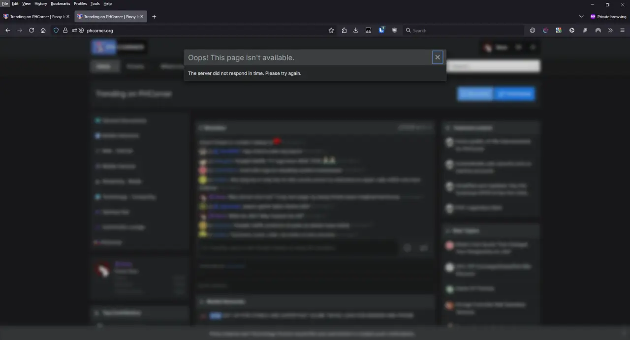

1749632030211.webpGanito yung error kanina. Kaya ayaw ma-edit yung post ko.
Ayaw edit button tapos nag-try ako sa ibang tab, yung delete post.
Di ko alam kung ano yung pumasok sa modification ko kaya pinabayaan ko na lang.
Pumasok siguro pareho modification ko pero yung last ay delete kaya nawala kung edited post ko.
