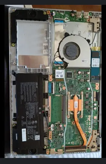

Bossing master mag clean install lang ako ng OS patulong po.
After restarting ganyan lagi lumalabas.
Na tried ko na iso na galing mismo sa microsoft website and yung kay ghost spectre.
Tried also bcd commands, startup repair ganun pa din.
I'm using rufus for creating bootable USB.
Laptop kopo is ASUS x1400e.
Pano po kaya yan?
Malapit na kasi pasukan ng pamangkin ko need na maayos yan.
Salamat po sa mga mag co-comment.

Wala sa SSD ang problem kinabit kasi SSD ko sa ibang PC nag install ang OS gamit yung bootable USB ko means working both bootable USB and SSD.
Then nag try kami bagong SSD sa laptop ko same scenario ayaw din mag install means sa laptop ang problem.

Nag install sya sa other pc finish yung installation nasa desktop na nag install pa nga ko ng HD sentinel healthy pa SSD 99%.
Di kopa na try tanggalin ang RAM tingin ko hindi makukuha yun dun.
Try mo ilapat yung may installed na Windows 11 Plug and Play lang naman yung OS.
Kung ayaw nyan may error nga talaga yung RAM.
Nung binalik ko sa laptop yung SSD clean installed na windows 11 ayaw mag boot sa desktop palagi nalang sya nasa recovery options.

Ay sorry kuha ko lang yang pic sa google pero ganyan lumalabas kahit sa actual hanggang recovery option lang.
Basta mapa stock SSD and new SSD hanggang ganyan lang sya.

Lahat po ito is nagawa na.
Yung pag check sa RAM nalang po.
