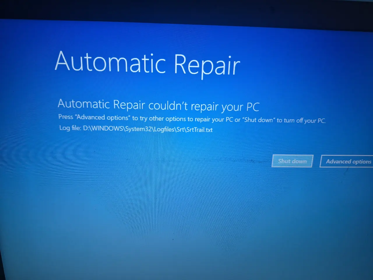

baka alam niyo guys kung pano tangalin ung boot sa isang drive, na clear ko na ung (D:) drive pero andyan padin ung booth , kakainstall ko lng kasi ng SSD.
Para tangalin ang boot sa isang drive pagkatapos mong linisin ang (D:) drive at mag-install ng SSD, maaari mong subukan ang mga sumusunod na hakbang:
1. Buksan ang Command Prompt bilang administrator:
- I-search mo ang "Command Prompt" sa Start menu, right-click, at piliin ang "Run as administrator."
2. Sa Command Prompt, ipasok ang sumusunod na command:
Code:
   bcdedit /enum all
3. Hanapin ang entry para sa dating (D:) drive:
- Makikita mo ang mga entries ng boot loader sa listahan. Hanapin ang entry na nauugnay sa dating (D:) drive.
4. Tanggalin ang boot entry para sa dating drive:
- Gamitin ang command na sumusunod:
Code:
   bcdedit /delete {boot_entry_id}
(Palitan ang {boot_entry_id} ng ID ng boot entry para sa dating drive.)
5. Siguraduhing tama ang boot configuration:
- I-check ang boot configuration upang matiyak na tama na ang settings at walang trace ng dating drive.
6. I-restart ang computer:
- Pagkatapos ng mga hakbang na ito, i-restart ang computer para ma-apply ang mga pagbabagong ginawa sa boot configuration.
Kapag natapos mo ang mga hakbang na ito, dapat na wala nang boot entry mula sa dating (D:) drive at maayos na naka-configure ang boot process para sa bagong SSD. Mangyaring maging maingat at siguraduhing tama ang mga command na iyong gagamitin upang maiwasan ang anumang isyu sa boot process.
