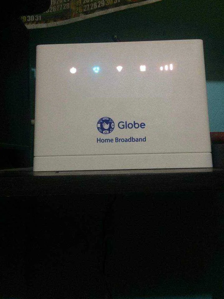

Ito po pala yung modem ko, Yan po yung may sticker na Blue or (Blue Label) tinanggal ko lang baduy kasi eh. haha

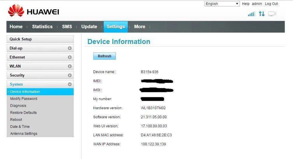

Ito nmn po yung firmware ko. Polkomtel po gamit ko.
