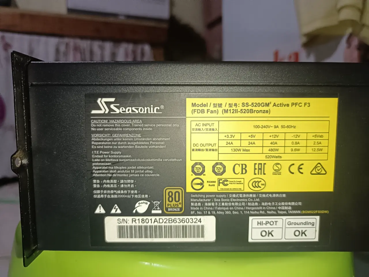

sa psu na po ba ito?
need ng palitan?
2018 po nabili.

Ok lang ba lods kung mas mataas mg watts ang makuha ko?
520 watts lang un nabasa ko dito

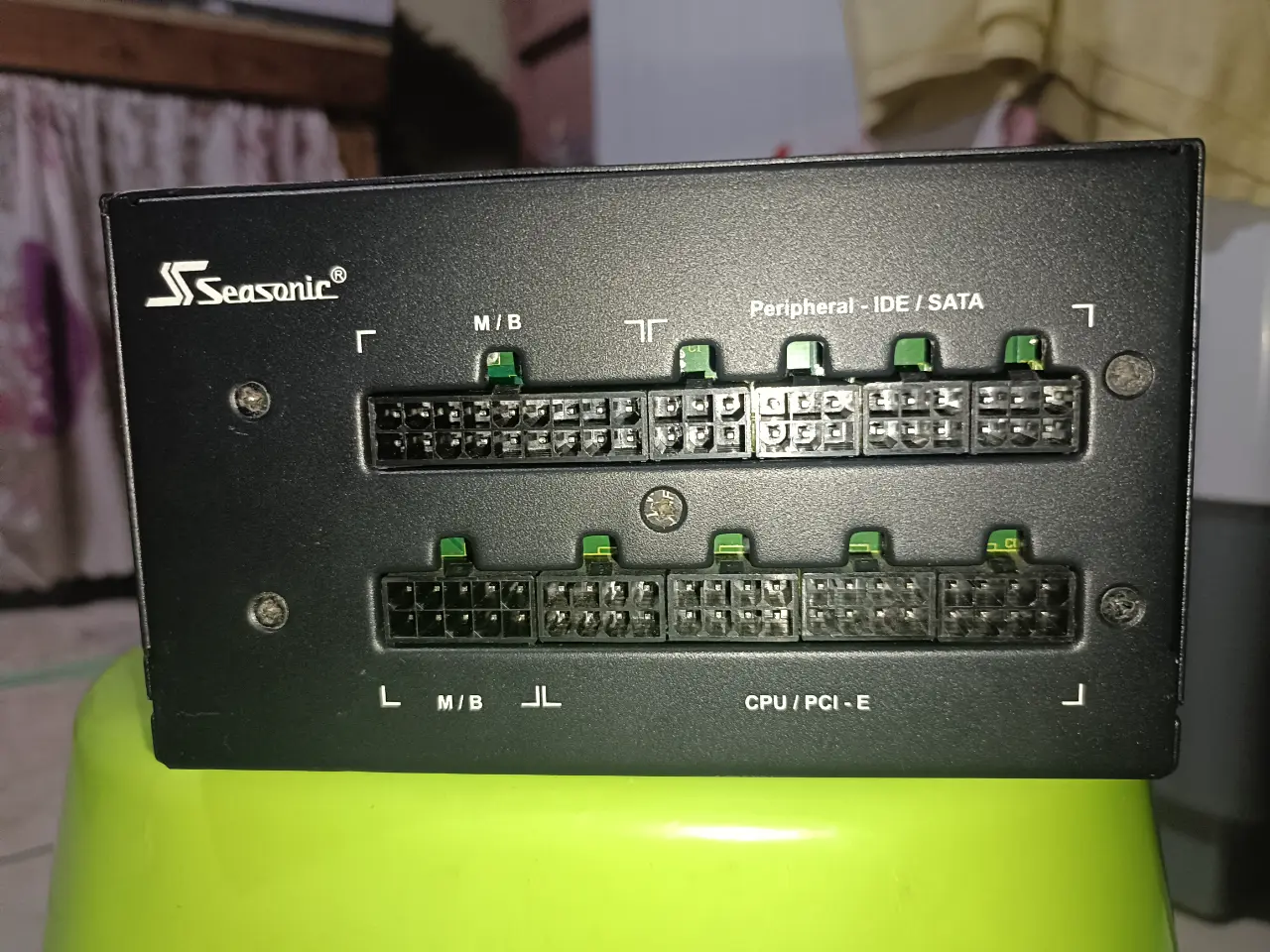

wala nga lang po akong makitang same ng psu ko na mataas ang watts.
tsak nalilito ako sa # of pins.

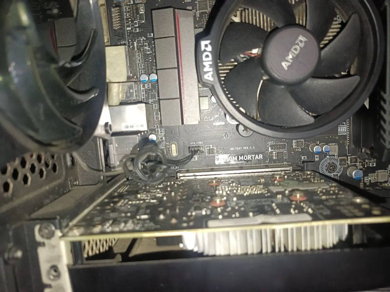

tingin ko sa gpu mo yan.. di ako pc expert ha. pero ganyan kc nangyari sa pc ko huhu . . namatay matay lang sia sa una , hanggang sa diko na magamit kc namatay na bigla tlga within a minutes na 😆.. i direct mo nalang ung cable mo sa likod wag mona idaan sa gpu. pero gaya ng sabi mo nga nalito ka sa pins, may dalawa kc atang klase yun cable na yun, ..

Try booting on BIOS, kung namamatay pa rin kahit nasa BIOS setup sya. Faulty PSU. Try alisan ng GPU para mabawasan load.
Tama ito , para malaman kung sira psu, kapag mag on ng pc pindutin kagad ang delete button para pumasok sa bios screen then mag stay lang sa bios screen ng ilang minuto doon malalaman kung mamamatay ba ang pc o hindi doon makikita kung psu ang sira

or just try remove the gpu then boot mo kung tuloy tuloy na
