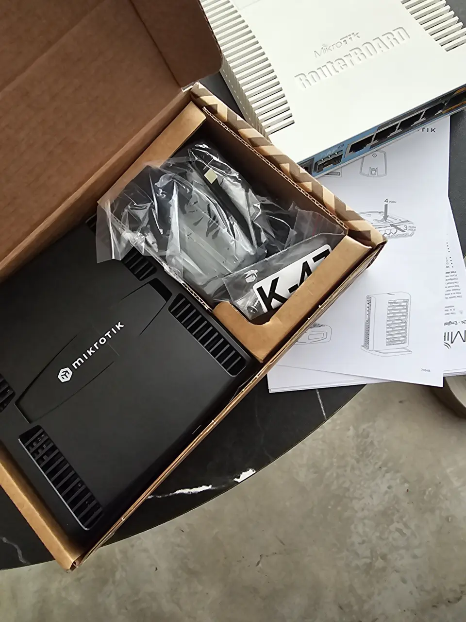

May nagbigay sakin ng mikrotik hap router. Newbie sa mikrotik ngayon ko lang makaeperience mag install nito.
Kaya ba nito blocking ng youtube ads sa smart tv? mukhang may sariling OS itong routers na ito.
Yung black ay hap ax²
Yung puti ay routerboard hap ac
