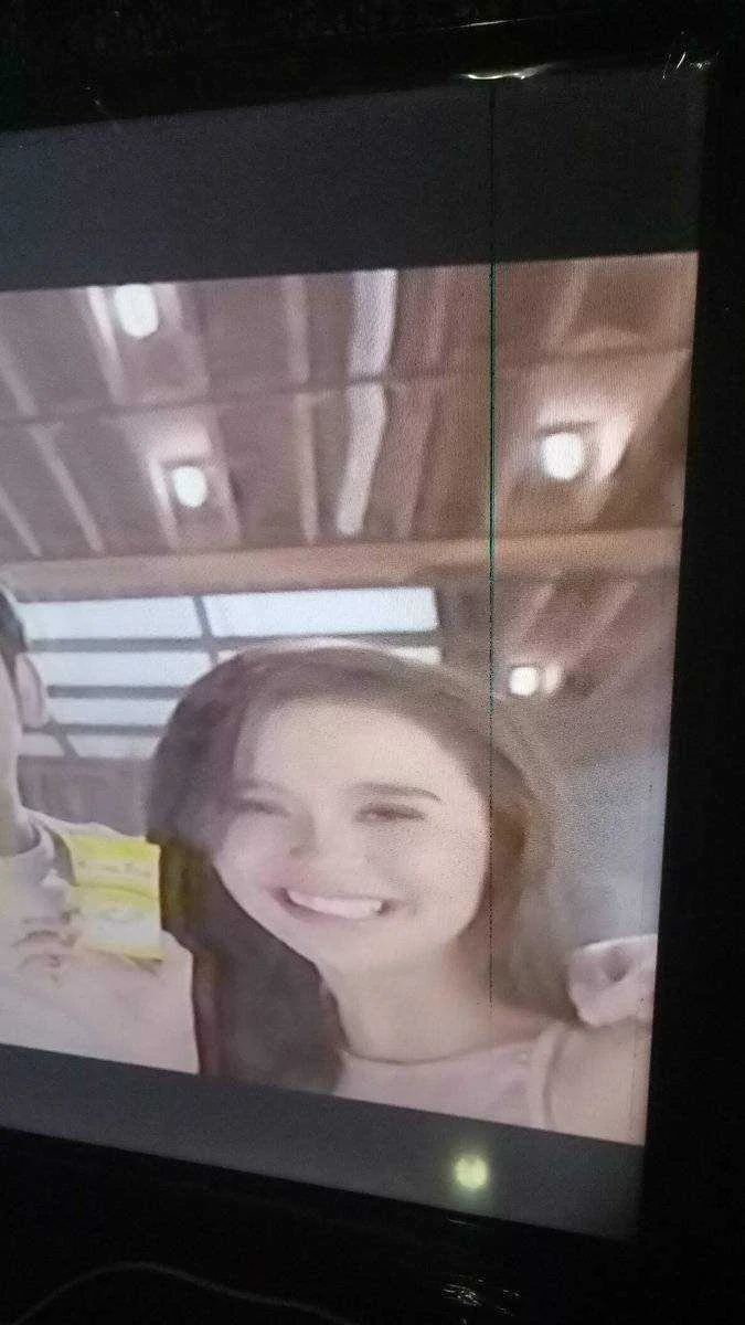

May blue vertical line po sa monitor ko, samsung LCD
Model: S19D300NY. ano po dapat gawin nito.
