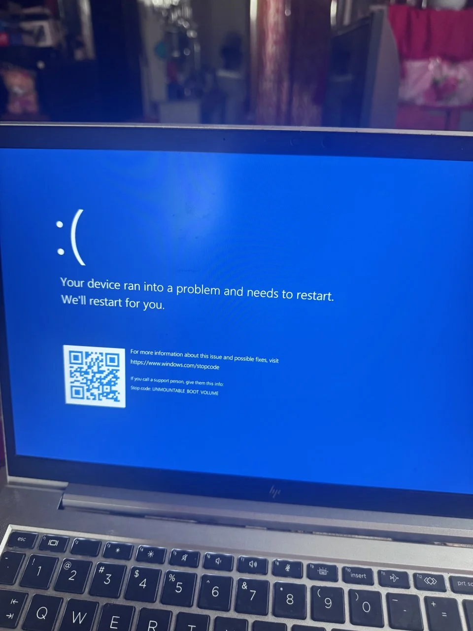

Hello po, paano ito maresolve ayaw na magbukas. Blue screen lage pag magrestart. Nagtry nako sa google na mga fix issues kaso ganun padin. IMG_2202.webp

Dina ako makapasok sa recovery setting lods. Kanina okay pa.
Subukan mo yung dalawang beses na forced shutdown (i-press mo yung power button hanggang mag-shutdown), sa pangatlong power on mo dapat mag-start siya sa Recovery mode.
For your reference, mayroong link diyan para sa tutorials kung paano mag-boot sa Advanced Startup Options: You do not have permission to view the full content of this post. Log in or register now..
Oks na lods kagabe ni-off ko lang yung HP Sure Security sa BiOS menu. Kaso error padin sakin, parang need na yata ng bootable usb dito. Access denied pag ginagawa ko fixboot sa cmd. Yung bitlocker pass ang problem ko diko marun yung troubleshooting sa recovery setting.
CMD (admin) ang ginamit mo?
Bitlocker pala ang problema, kailangan mo talaga yung password. May mga tutorials kung paano mo ma-retrieve, check mo sa Windows or Hp forums.
CMD dun sa recovery setting na troubleshoot. Pumunta ako sa technician need daw reformat hahaha hindi ko kung nag blue screen ito dahil sa update ng dati kong company. Kase nagrestart lang ako nung isang araw kase biglang naging slow ang laptop, ayun blue screen na siya. Try ko paps sa forum ano solution dito. Not sure lang kung yung IT ng dati kong company naglagay ng bitlocker or yung pinagbilhan ko ng laptop.
Kung genuine Windows pa ang OS niya at mag-decide kang ipa-reformat, yung genuine Windows pa rin na parehong edition ang ipa-install mo dahil nasa firmware na niya yung Product Key niya, i-activate mo na lang uli.
wala bang reset/restore/recover button diyan sa lappy mo boss?
meron boss recovery options kaso hindi makaproceed kase may bitlocker e pati yung local disk may bitlocker. plan ko sana irecover nalang files sa SSD then reformat. kaya no choice ako pina-reformat ko nalang kanina kesa wala ako magamit sa work na laptop.
ah options lang walang physical button mismo? yung OEM na recovery ba
