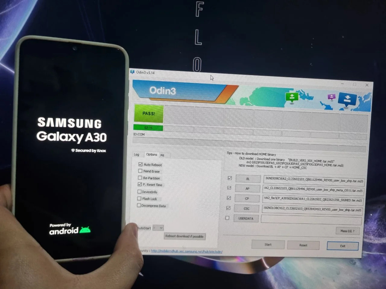

Stock up logo. Tried Clear Cache nag work once then bumalik ulit natuluyan na ayaw mag boot. Tried formatting hardreset ayaw na talaga. Then tinry ko narin mag flash via Odin ayaw parin
Cpu problem/ LCD problem dalawa lang yan may nagawa na ako na ganyan sumakit ulo ko dyan kala ko software problem naka ilang flash din ako ng ibat ibat firmware pero negative nag try ako mag change ng lcd tumuloy sa unang repair ko sa pangalawa naman na nagawa ko na ganyan cpu problem need reball
Okay salamat bossing pang technician na to haha hardware na e
