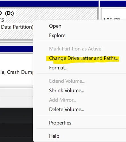

check mo yung hdd sa Disk Management ng Windows.
click Search tapos type mo Disk Management.
Dahilan: Walang drive letter yung HDD na nakakabit sa computer mo. Kaya hindi lalabas sa Windows Explorer.
kung walang drive letter yung HDD mo, right click tapos Change Drive Letter and Paths...
Tapos click mo lang Add. Kahit anong drive letter puede kung anong favorite letter mo. (Wag lang drive C.)
