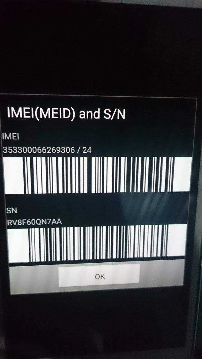

storage mismatch na? anong error? check mo kung anong error code, karamihan ng storage mismatch, EMMC na problema. try mo parin bigay sakin ung error code.
yan nga pinagtataka ko walang code eror. sabi nung after daw magflash kung bootloop iwipe data daw sa recovery as in factory reset gnawa ko naman botloop p din

anung unit yan? may ibang unit kahit cra na ung emmc, papalitan lang ung partitions nya, pero iilan lng, pero kung mga clone o local brand try mo i daan sa Jtag.
kung wala error na lumalabas, gamitin mo ung pinaka latest na SP flashtool, dun inayos na nila ang mga error code, halos kumpleto na.
