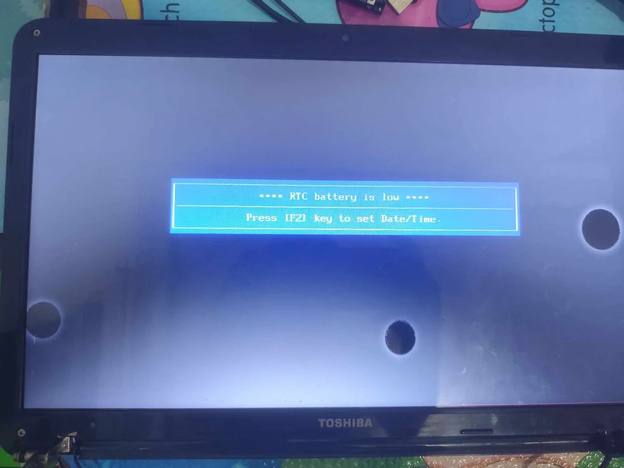

History: gumagana ng maayos sya dati, kaso napasobra sa kalikot sa BIOS, ang alam ko na dahilan yung pag enable ko ng secure boot. after mag restart pansin ko wala na ilaw sa NUMLOCK d rin nag pipindot para makapunta sa BIOS. after mag load yung WINDOWS pwede naman gamitin USB keyboard.
Nagpalit na din ako CMOS battery at nag clear isang buong araw naka tanggal yung battery. sinubukan ko na din yung nakatanggal yung POWER BRICK tas pindot yung power ng 2mins.
Ang suspetsya ko naka default yung secure boot sa BIOS. Kaya kahit ilang reset ako ng CMOS wala padin.
PS: sira yung keyboard ng laptop. Ang naiisip ko solusyon na alanganin ako 1. bumili ng replacement keyboard sa laptop d ko sure kung ok yung compatible yung mabibili iba2 naman response ng mga seller sa shopee merong compatible daw meron naman hindi, 2. sabi sa pag sesearch ko online gumamit daw ng USB to Ps2 tapos gamitin ng Ps2 na keyboard minsan daw na bypass yung secure boot.
Patulong naman dyan mga master kelangan ko lang talaga ma pindtot yung F2, ka dati pag nagpapakita yan gamit ko yung USB external keyboard, pindot ko nag F2 tapos pupunta sa BIOS then ESC ko na.
Anong windows version nakainstall dyan? You can go to the bios by pressing shift key then click restart, mapupunta ka windows recovery tapos select "Troubleshoot" then "UEFI Firmware Settings" magrerestart yan directly to bios
Win10, d ako maka punta sa desktop. D ako maka lampas yung nandyan sa picture kc sira yung keyboard ng laptop at d mapindut sa USB keyboard kc naka secure boot by default kahit i clear yung CMOS
