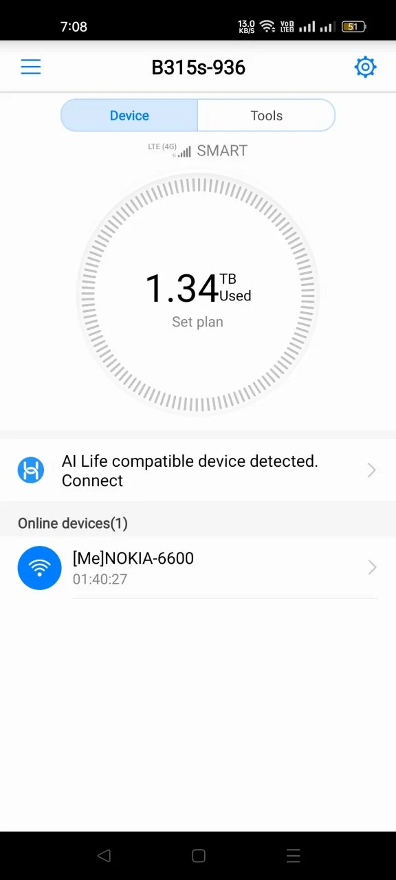

same saken walang internet connection kahit may signal naman sa huawei modem, pero nung sa ZLT ko nilagay gumagana naman

Ganito rin nangyari sakin.. nung una nagana sa B535-932 ngayon ayaw na.. nilipat ko sa R281 na nka change imei gumana sya. Saya all 99 din promo ko
