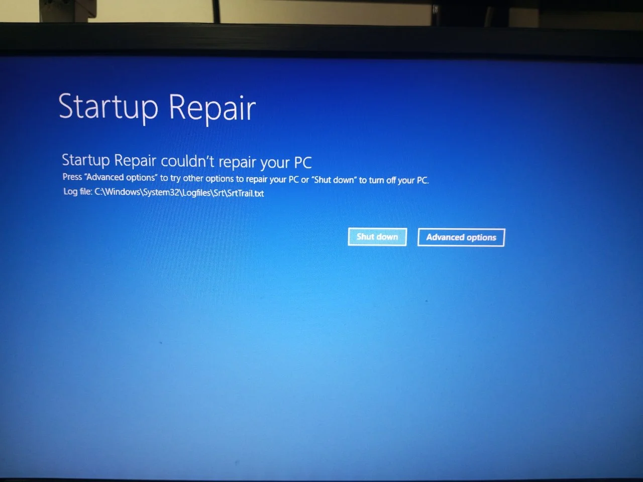

Pls help na stock sya dito
pwede ma format kaso dami files need yung repair lang sana kaso ayaw ng automatic repair ayan lumalabas
sa tingin ko sira yung windows mo bossing, or try mo tanggalin yung ram at linisin mo baka kumagat pa

ito search mo sa yt bossing baka makatulong kung paano mo marecover mga need files mo

sige lods try ko
kung sata ssd or hdd yan kung may extrang pc ka lagay mo muna dun as slave para kunin ung files then format mo sira ata boot data nia
Nagkaganto yung isang dell laptop namin sa work. Nahalughog ko na ata lahat ng repair method pero wala talaga gumana kahit isa.
Ang option is i-reformat, pero may mga mahahalagang files dun sa laptop na kelangan sa work at hindi basta basta na copy paste lang (sql database related) para mailipat sa ibang laptop.
Kaya ginawa ko nagbackup na lang ako ng files na na-aaccess ko pa dun sa nvme drive. after nun di na maaccess yung nvme drive kahit sa bios. senyales na pala yung na bibigay na yung nvme drive.
pwede ba dalawang HDD? may extrang PC dito na os is HDD tapos yung sirasa isang PC naka HDD den pwede ba iligay muna parehong HDD
