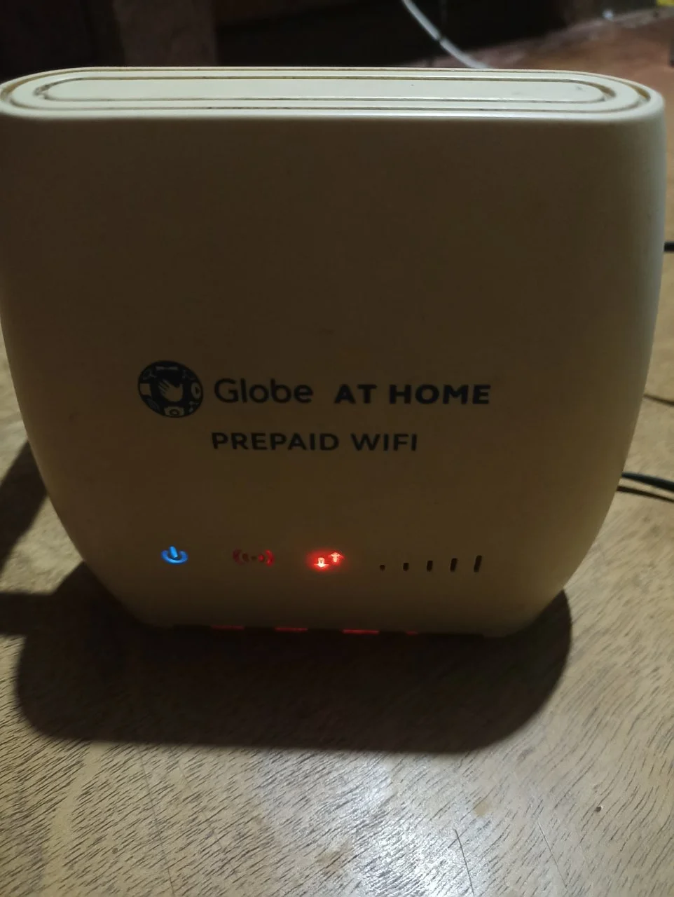

Goods yung kalagay, tapos pag nasa cp yung sim okay naman malakas siya basta sa pag babalik dun sa modem nag rered langcheck mo kung maayos pagkakalagay sa sim baka baliktad
check mo sa 192.168.254.254 kung nadedetect nya yung simGoods yung kalagay, tapos pag nasa cp yung sim okay naman malakas siya basta sa pag babalik dun sa modem nag rered lang
Wala dn boss, diko mahanap problema, pag talaga sa globe namin goods namancheck mo sa 192.168.254.254 kung nadedetect nya yung sim
ganyan din kase saken e gamit ko if openline yan madedetect nya yan pero may mga times den na nagpupula kagaya nyan, try to reset if ayaw talaga baka blocked sim naWala dn boss, diko mahanap problema, pag talaga sa globe namin goods naman
baka blocked na? ilang months kana naka unli?
Blocked sa modem? Kasi nakakapag data pa naman pag sa cp eh
Update ngayon, nag try ako ibang tnt sim na working dn pero ganun parin red signal talaga.ahh kung gumagana pa data di pa yan blocked, try to change band po if gumana, pag samin kasi around 12 midnight laging nag pupula rin samin tas pinapalitan kulang ng band goods na
na try mo na po i reset?Update ngayon, nag try ako ibang tnt sim na working dn pero ganun parin red signal talaga.
Try ko now sa band palit palitan ko
Opo na try ko na paulit ulit ganun parin.na try mo na po i reset?
Check mo ulit baka hindi na sya nag openlineOpo na try ko na paulit ulit ganun parin.
Pano tignan if naka openline pa siya?Check mo ulit baka hindi na sya nag openline
Globe locked kasi before yan bago ma openline kaya okay ang Globe Sim dyan. Kapag naglagay ka ng working na Smart/TNT sim, tapos hindi gumana baka nawala yung openline nyan. Hindi mo ata na off yung auto update ng configuration nyanPano tignan if naka openline pa siya?
Pa help huhuhu pag globe okay naman
