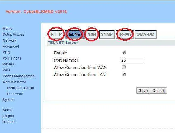

hindi mapapahamak yang 22m mo... tar.gz kinakain na firmware ng 22m at 23m.. ganyan din ang dv235t.. search mo lang para sure na sure..

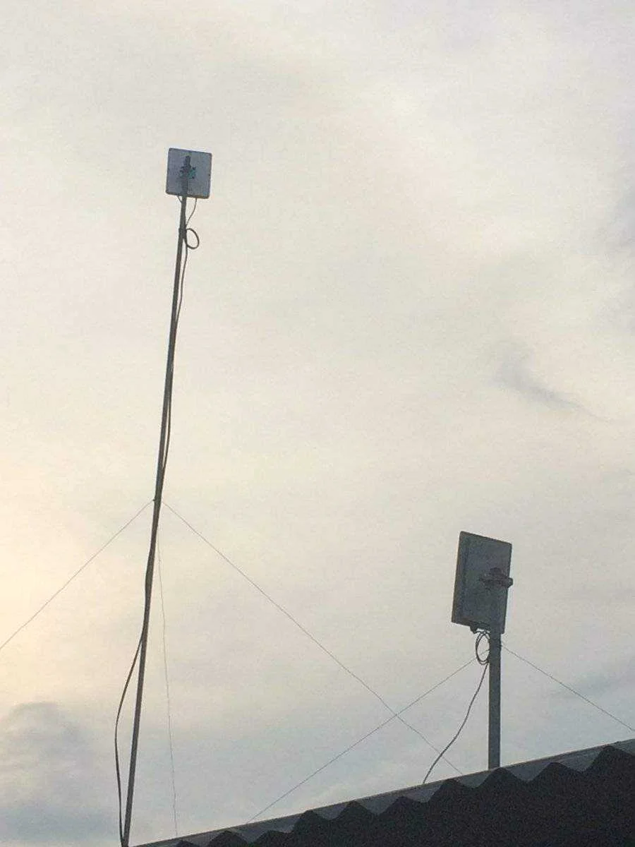

yan ginawa kong outdoor ang 22m.. yan ang gamit ko ngayon... ang firmware nyan ay GP firmware

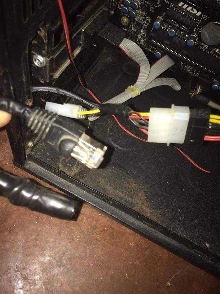

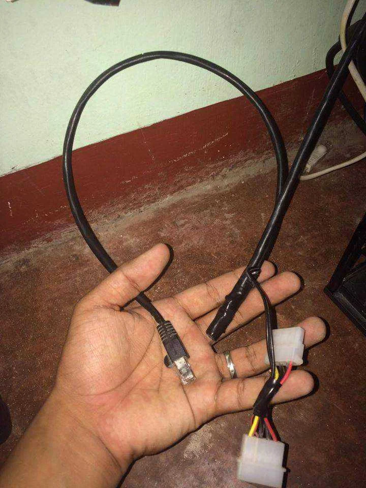

15175461_120300000860090697_775102128_n.webp 15175611_120300000851883106_595869142_n.webp

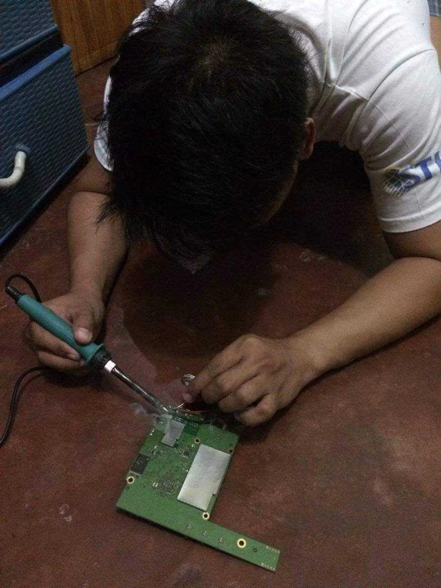

tawag dito POE.. pero yung supply ng 22m.. na convert ko sa FAN ng system unit ko... kasi yung fan ng PC is 12volts (yellow-black wire).. pagka i turn ON ko yung PC ko.. nagkaka power din yung 22m.. sa ibabaw.. yang LAN naman nag tap ako sa loob ng (Blue-Whitebrown ng UTP cable) para makadaan yung 12 volts ng 22m.. nga pala itong unit ko is OX230.. nabaklas ko kasi yung OX230 smart-locked frrequency.. kaya pinalitan ko yung board sa loob ng 22m.. may ginalaw dn ako sa powersupply socket ng board sa 22m... yang OX230 ko converted into Globe frequency.. pero yung laman ng OX230 is BM622m... .. Happy lang walang ending

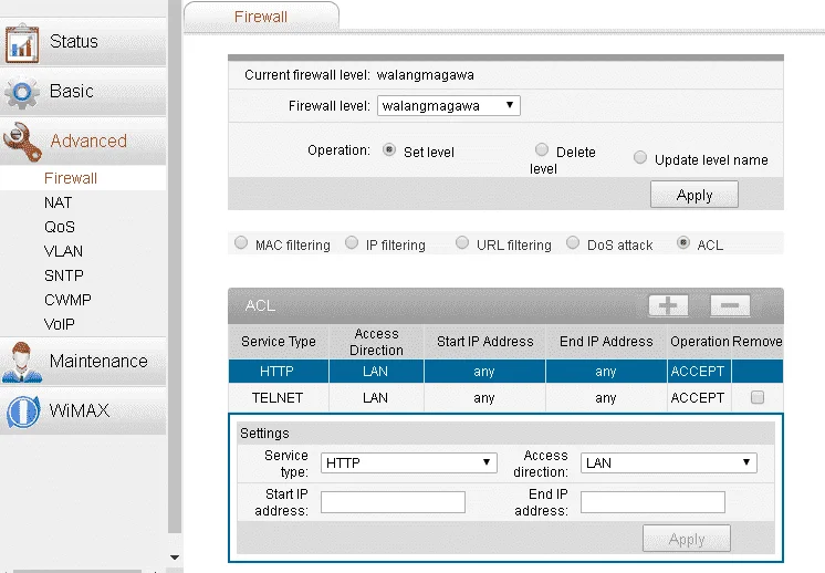

yun nga alam ko.. coconvert mo into GP firmware...
yung GP firmware kasi.. mas madali mag hide/unhide ng ports.. at mas madaling palitan ang ports sa gusto mong digit...Untitled.webp
