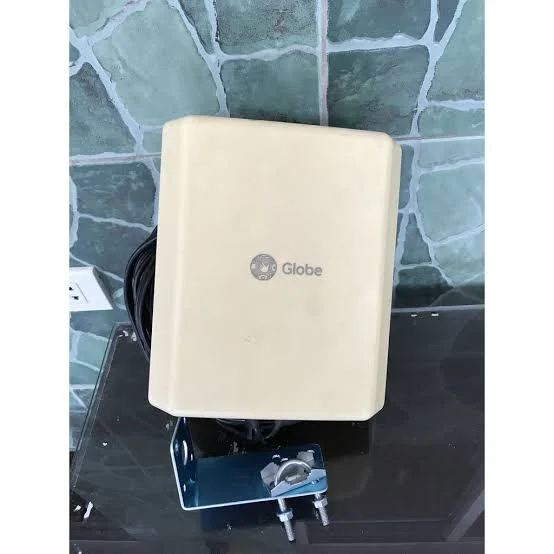

Photo not mine pero kung bibili lang naman kayo ng antenna ganitonh version kunin nyo, if i not mistaken v3 sta sya kasi may v1-v4 ang globe.
Tested ko lahat since bumibili tapos binenbenta ko din naman.
Pinaka mahina yong v1 & v2 tho medyo may kalakasan yong v4 din kahit maliit sya..
Pero pag natest nyo yang ganyang model iba makahatak ng signal nyan for sure tataas pa sinr nyo
much better hypermimo 44dbi or hyperfusion 5g 32 dbi or hybrid antena 32dbi or 36dbi mas malakas compare dyan sa mimo antenna v3
