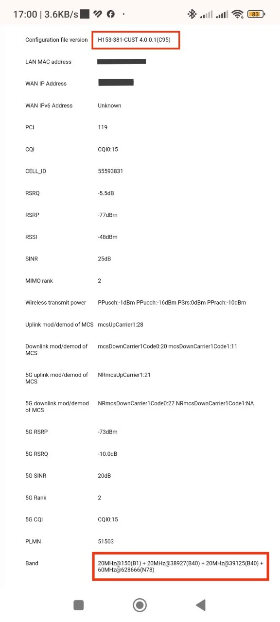

Kaso paps ayaw nyan sa H155 sa ngayon.. haha, may pagka loko yung H155.. pero sa H153 nakakaconnect ako sa N78, ganyan combination din ng CA. Nasa 40mhz pa lang N78 as area ko.
Consistent ba ang b1+40+40+n78 na CA? Or may other CA ka sa lte ɓands na with N78 din?
consistent naman yan basta naka lock ang napansin ko. Pag naka Auto, minsan nagugulo..
ito nakukuha ko dyan pag naka lock using H153
  • B3+N78.
  • 15MHz@1350(B3) + 20MHz@39323(B40) + 20MHz@39125(B40) + 40MHz@629334(N78)
  • B1 + B40 + B40 + N78.
  • B3+N78.

Stock unit sya kaya wala syang external antenna. Ang tinitignan ko sa device info page is yung 4g/5g SINR values. Nilalagay ko yung modem kung saan mataas at stable ang SINR. In my case, it's 20dB+ for both 4g/5g signal. And of course, pili ka yung tamang band combinations sa area mo.

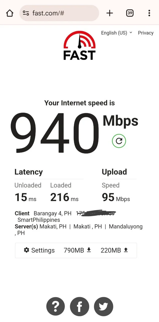

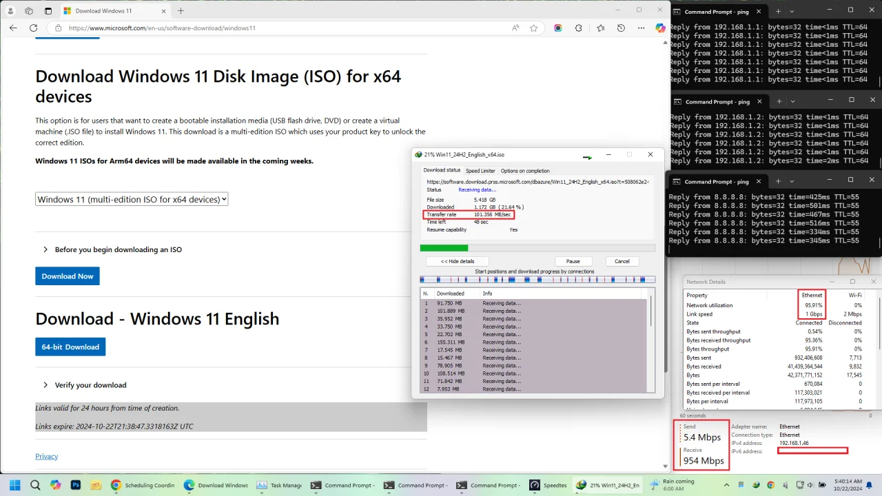

Download speed over gigabit Ethernet:
