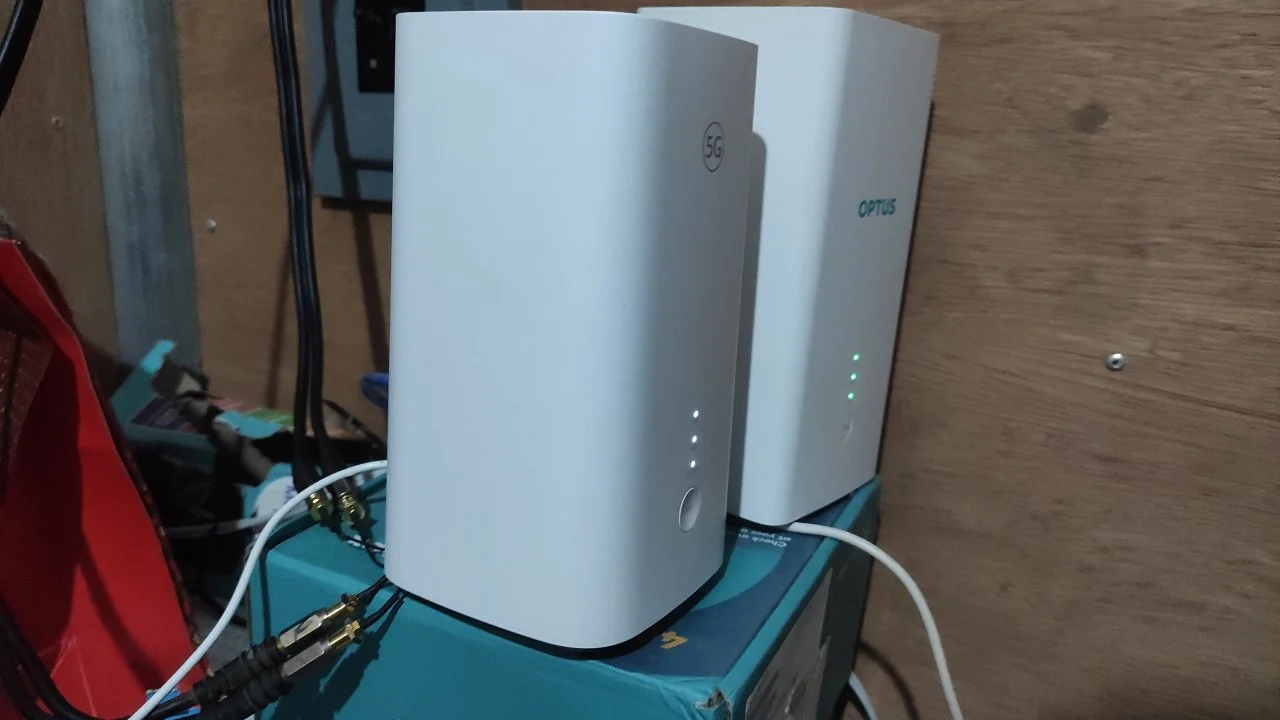

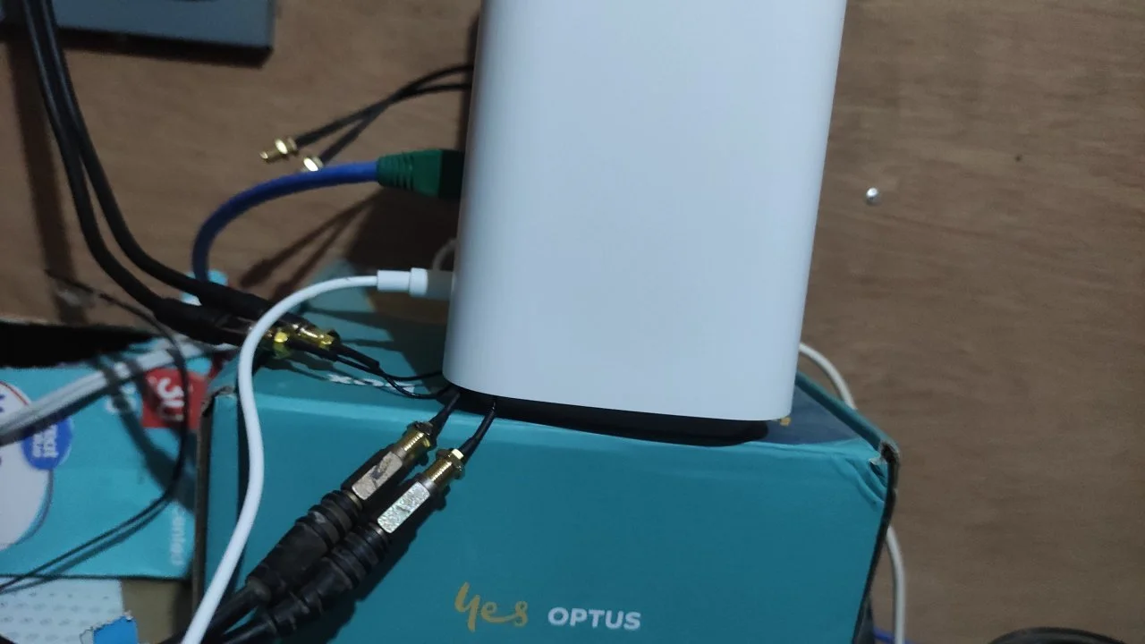

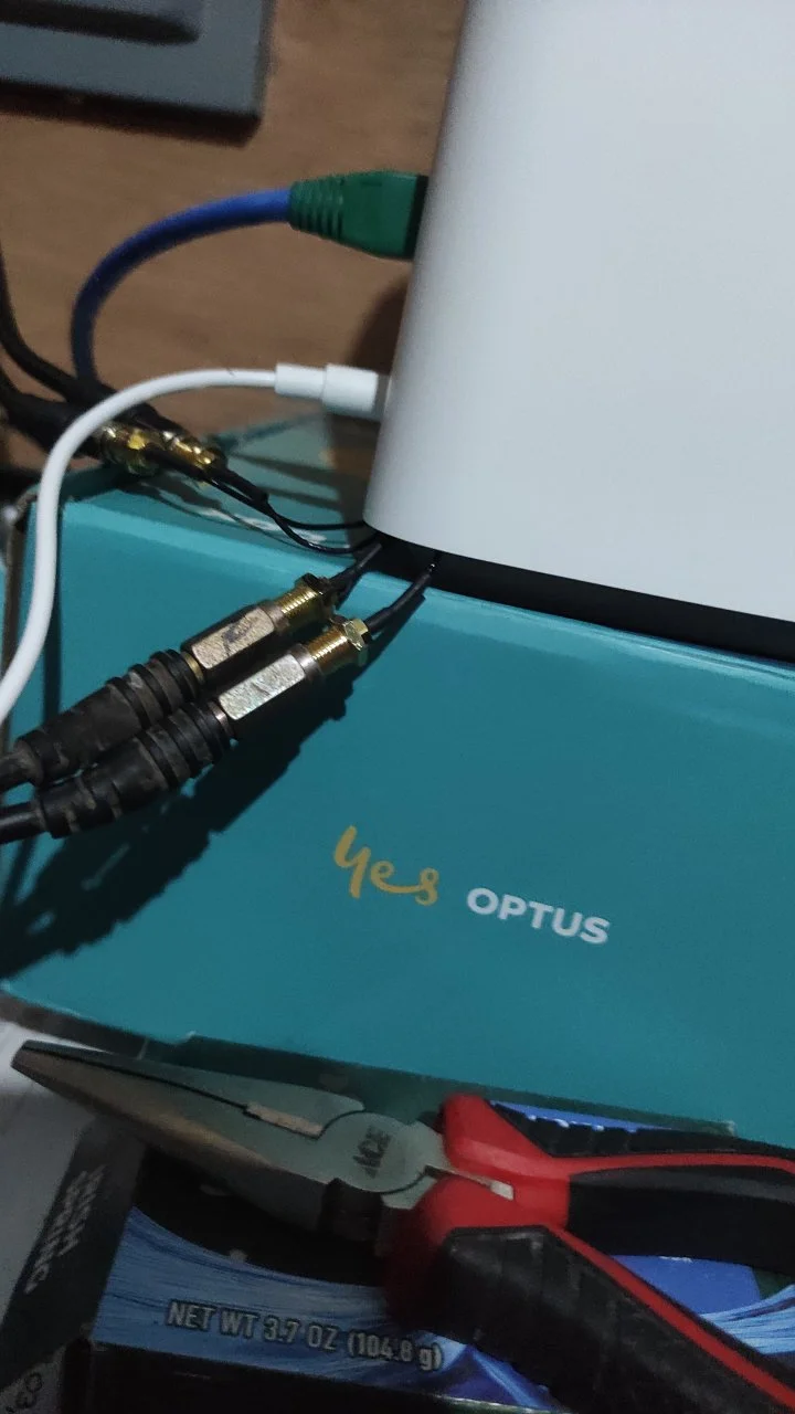

Share ko lang h155 no solder/no butas testing ko.
using Hypermimo 44dbi + Globe mimo 18dbi antenna
Antenna 0 & 1 sa Hypermimo tapos Antenna 7 & 10 sa Globe Mimo
pwede din 0 & 4 pero mas mabilis ng konti sa 0 & 1.

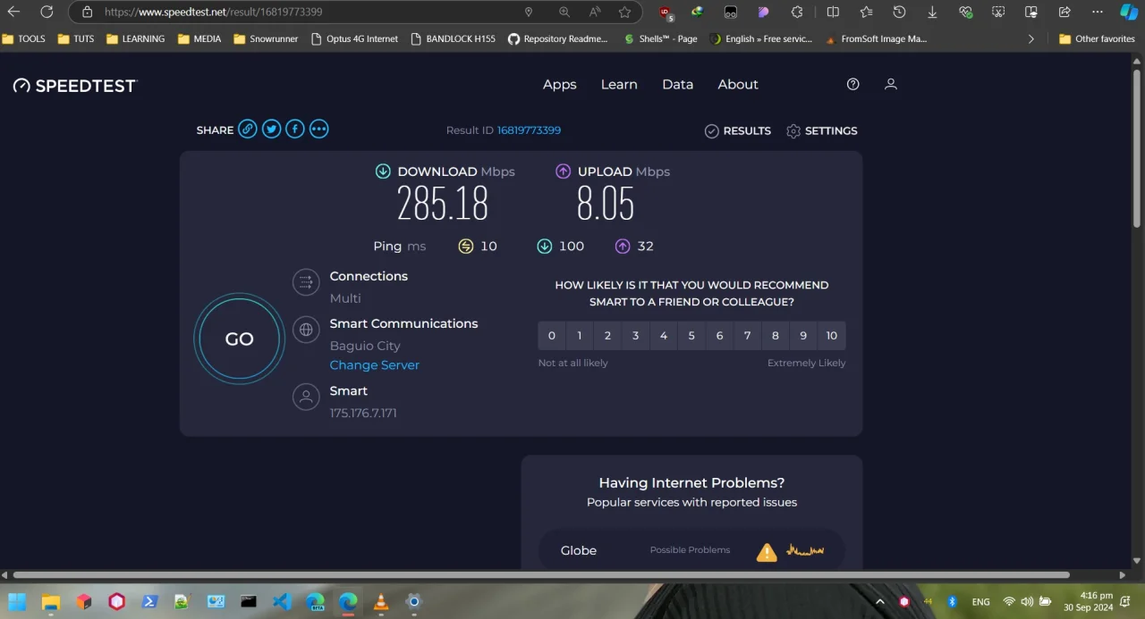

Band 1 + 3 + n41
Malayo ako sa tower na meron 5G kaya hindi umabot 300+ Mbps.
Kapag 2 ports lang, Antenna 0 & 4 dapat para meron 5G.
