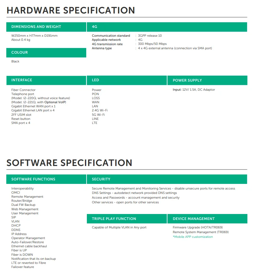

PLDT Always On Dual WAN (Fibr + LTE failover) or GreenPacket Hybrid I2

shindury26 makikihing po sana ng Brand at Model Number ng modem ni PLDT para sa service na ito. Gusto kong icheck kung nalalagyan ba ito ng external Antennas or may dalawang SMA ports po ba ito sa likuran. Thank you.
2 removable antenna
1 Tel port
1 Wan Port
4 lan port
1 fibr port
1 LTE Slot - pero di ko sure kung saan kung sa loob ba or dun mismo sa warranty sticker
