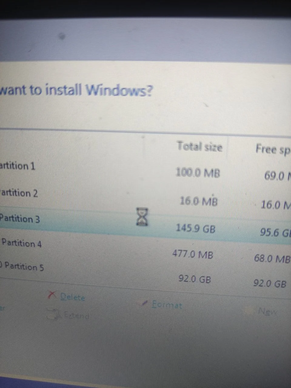

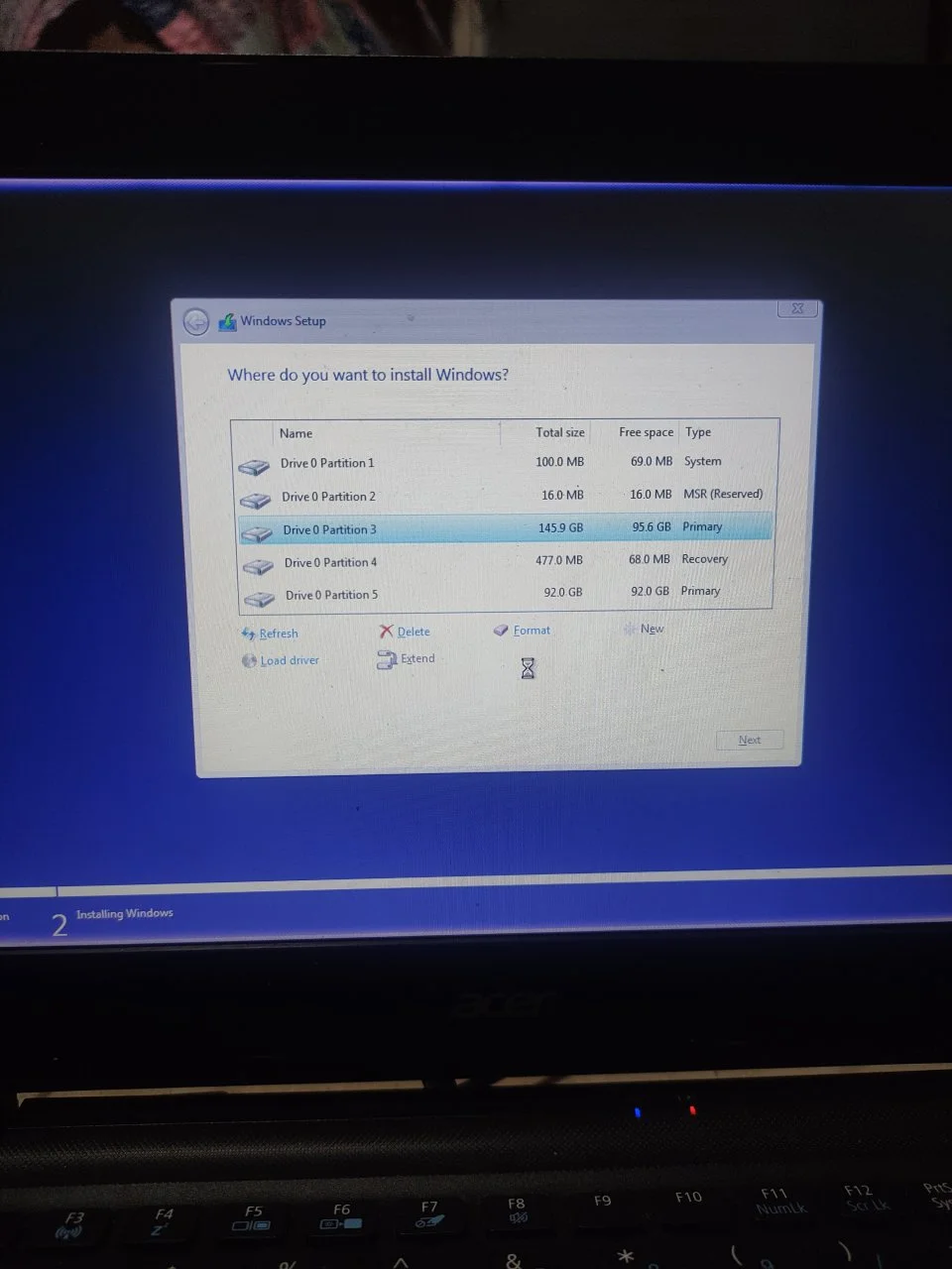

Hi, ask ko lang po kung ano resolution neto
so nag try ako mag format ng lumang laptop gamit bootable drive then na stuck ako sa part na idelete yung mga partition or iinstall ng yung OS nya.
binuksan ko yung laptop then napansin ko wala syang RAM, kaya bumili ako , pero ganun pa din sya.
napansin ko din na sobrang bagal bago makaputa sa next process ng installation puro loading lang..
sana may makapansin 🙏
Laptop model: Acer ES1-132
Storage: SSD
Memory: DDR3L

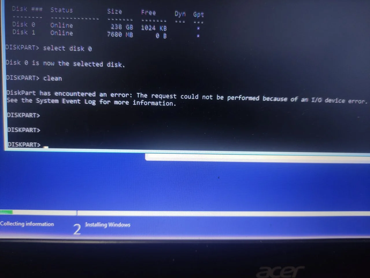

wala man error ,mag change lang yung mouse cursor into loading icon .. tried pressing delete, format, refresh .. kahit isa lang pindutin ko mag stuck na sya ..1hr ko na syang inaantay ,tried restarting the device multiple times na din po

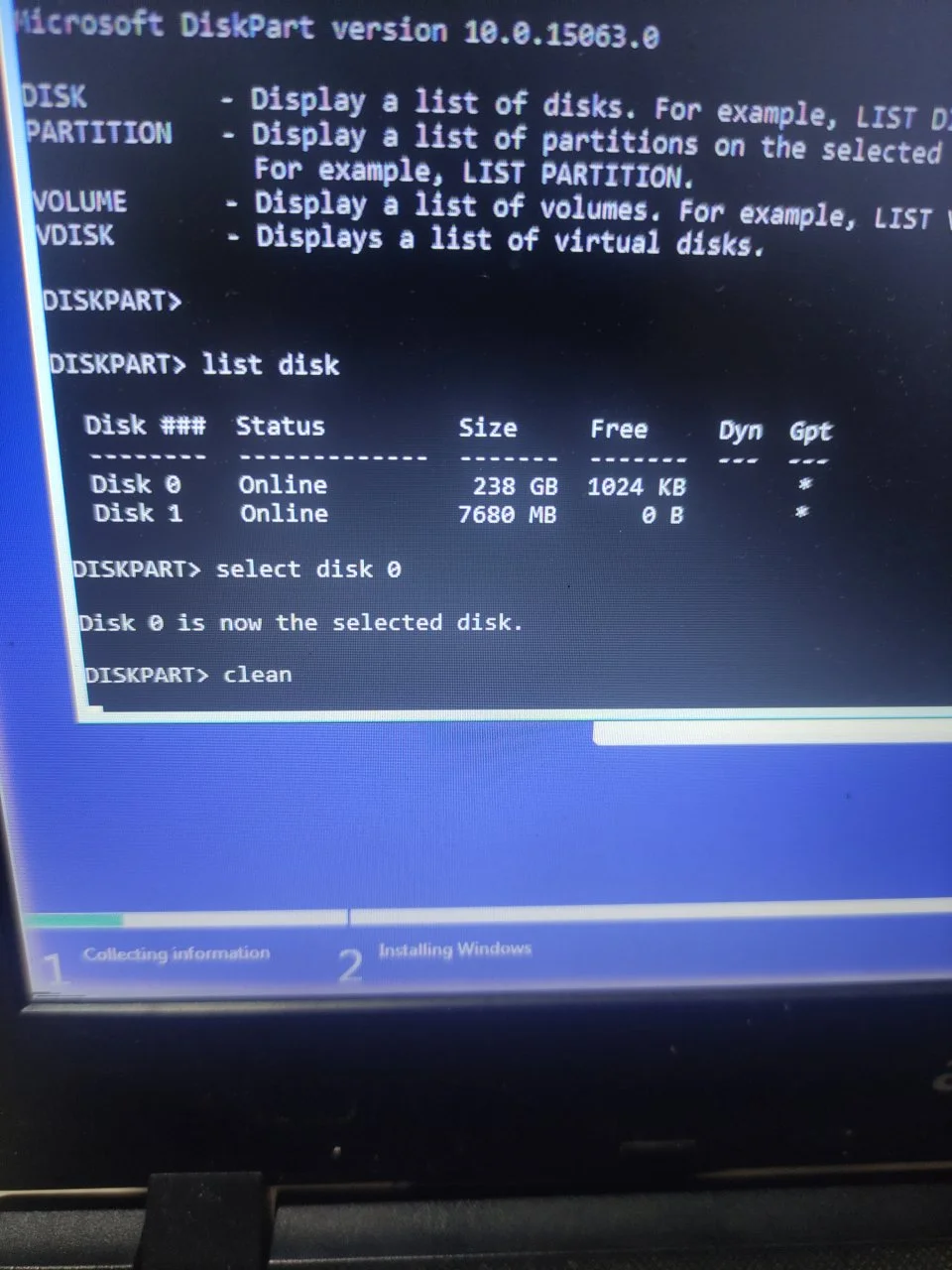

delete mo via cmd diskpart, shift + f10 dyan sa list ng partition.
kulng yan sa linis tanggalin mo muna ssd mo tas linisin mo ung slot nya tas salpak mo ulit
yan lng un ginawa ko sakin.

sir kahit ano pong format mo is wala talaga mangyayari dyan kaya po nag hahang at hindi natutuloi is mababa ba ung health ng ssd mo or harddisk mo either may bad sector or may error disk you can check using the HHD sentinel software .. my advice is to buy a new ssd
