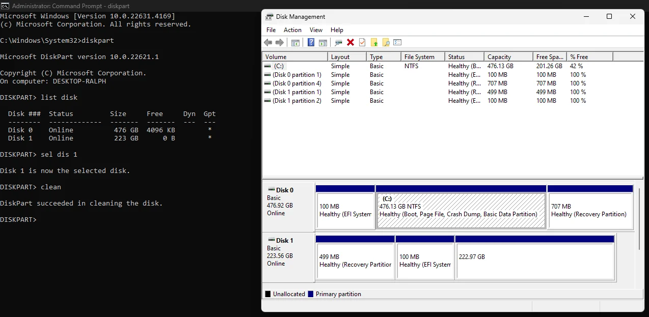

Baka may makakatulong paano i totally reformat itong lumg SSD ko.
Bale may naka install na OS na kase galing ito sa dati kong laptop, plano ko sanang ibigay sa kapatid ko pang extenal hard drive kc naka chromebook lang sia.
Ngayon sinubukan ko na lahat ng pwede kong gawin para mareformat at matanggal ang partition kaso makunat talaga or baka may namis lang ako na step.
Yung SSD ko po ay Disk 1

Hindi po eh, ayaw ko rin mag risk kase company laptop tong gamit ko.
ESTIMATE try mo to
1st step: run cmd as admin, type diskpart, list disk, sel dis 0 or 1 depende kung san disk yung ssd mo tapos clean mo at exit mo na yung cmd
2nd step: open disk management hanapin mo ssd mo yung may unallocated kapag naka tatak jan unallocated ibig sabihin goods yung pag format mo mag reply ka sakin kapag na try mo na tapos ang result ay unallocated
ESTIMATE try mo to

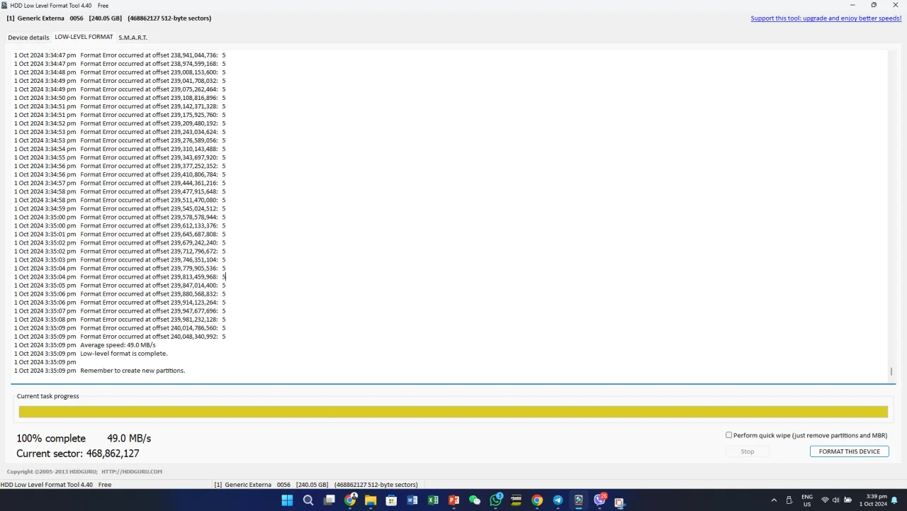

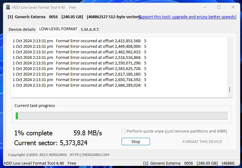

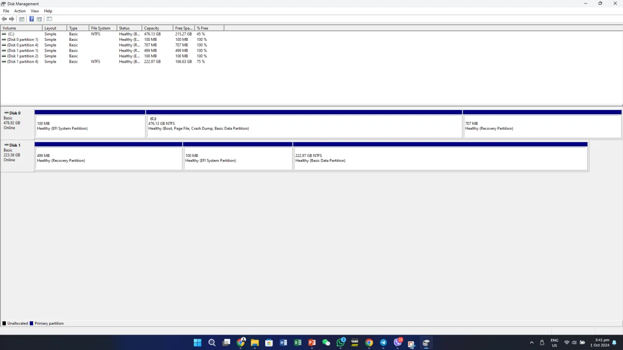

Check post po sir, un din po ginawa ko before. Ayaw talaga mag reformat po eh.
Ganito po nangyayari
Success ang cleaning pero pag ichecheck mo yung disk, walang nangyari.
Windows PE or linux mo gawin, since madaming beses mo na sinubukan jan sa windows, gawa ka ng ventoy usb bootable then lagay mo yung Linux or winPE, then saka mo dun eperform ang pag format
