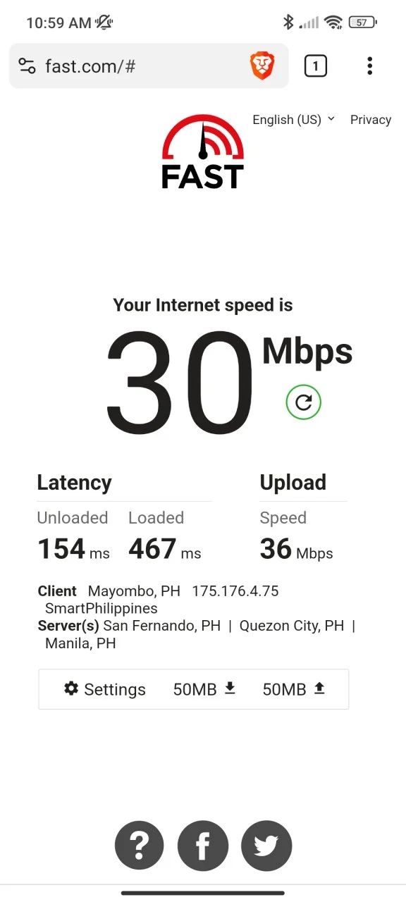

Upon testing b525 and h155 (4g+ net):
B525:
30-57mbps DL | 35-55mbps UL (with outdoor antenna [36dbi hybrid antenna])
B525 (w/out antenna):
15-35mbps DL | 10-15mbps UL

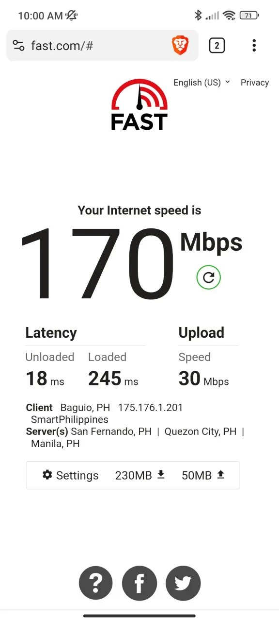

H155:
20-57mbps DL | 5-15mbps UL
H155 5G enable speed:
130-240mbps DL | 20-55mbps UL

Yong upload nagbabago speed nya depende sa harap ng modem at pwesto. Naka ilang test din ako at para makuha din yong magandang speed ni UL. Pag sa iba nakaharap kasi pumapalo lang ng 10-15mbps si upload sa 5G.

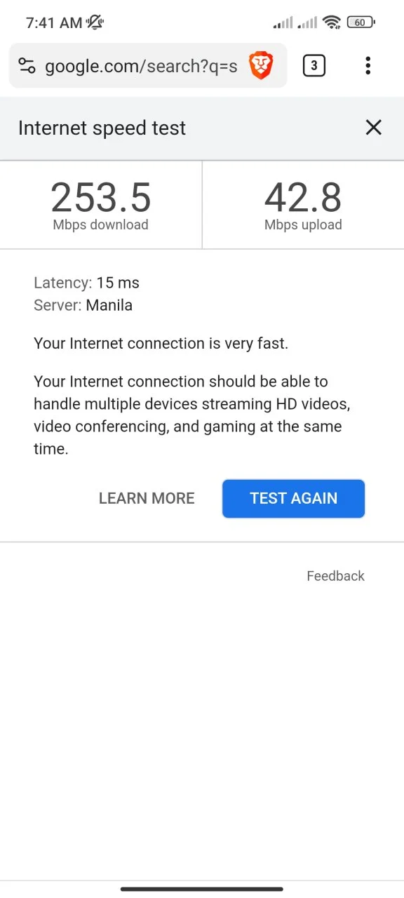

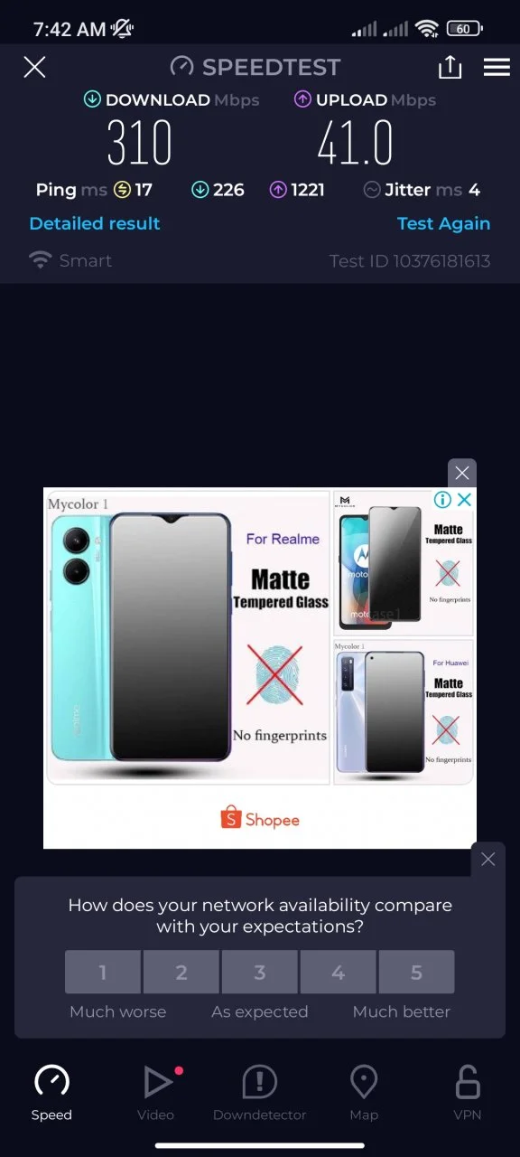

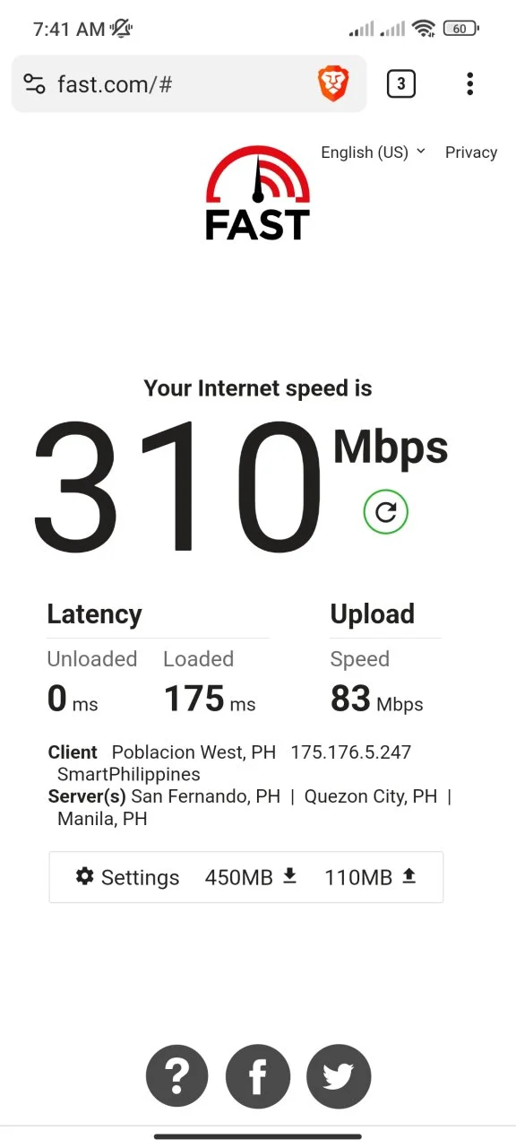

Update:
Nahanap ko na best spot ng 5g dito sa bahay namin. Palong palo na to kahit may kalayuan sa tower

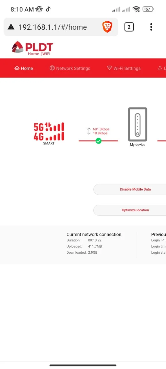

ito snapshot ko ng 5CA ng 4g ng H155. Testingin ko pa rin silang dalawa.

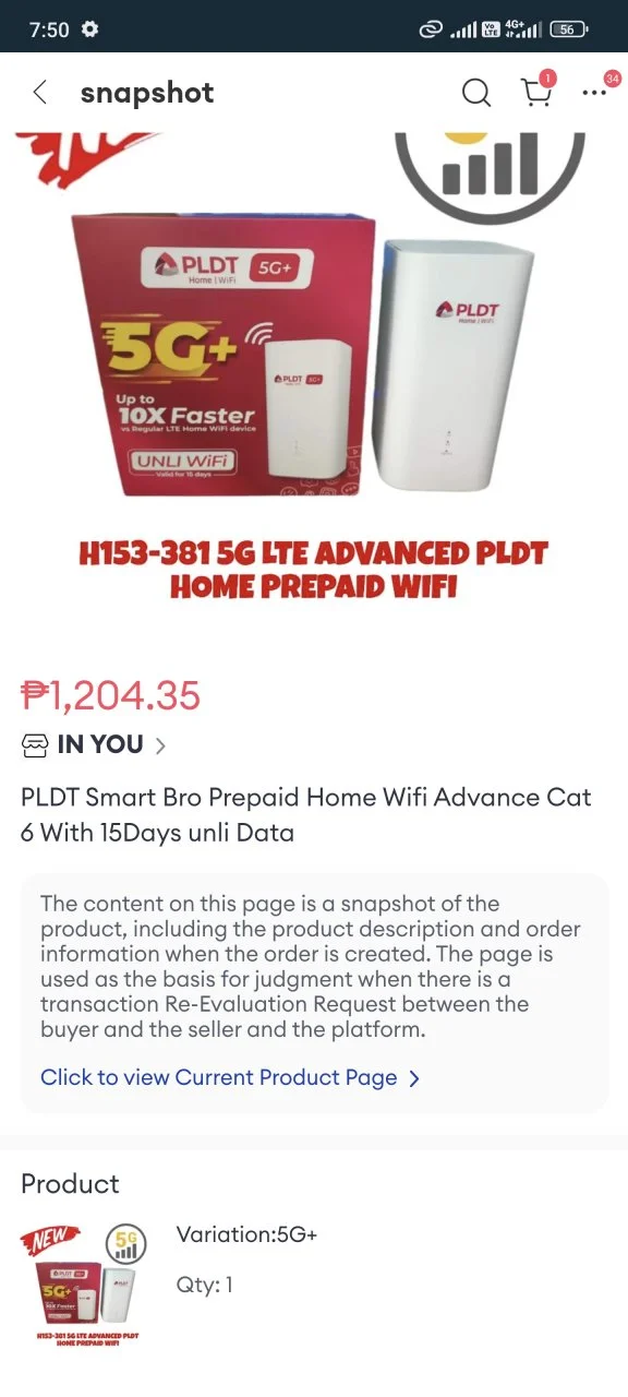

balak ko bumili ng modified 381 sa shopee 2.1k (2ports) nang ma-testing if may itataas pa ba yung 5Mbps sa area namin haha
dapat official store ka bibili tapos itago mo yan receipt para pwede openline yung modem mo pag lagpas 2 yrs
