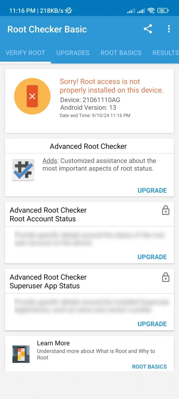

Ayan di pa rooted

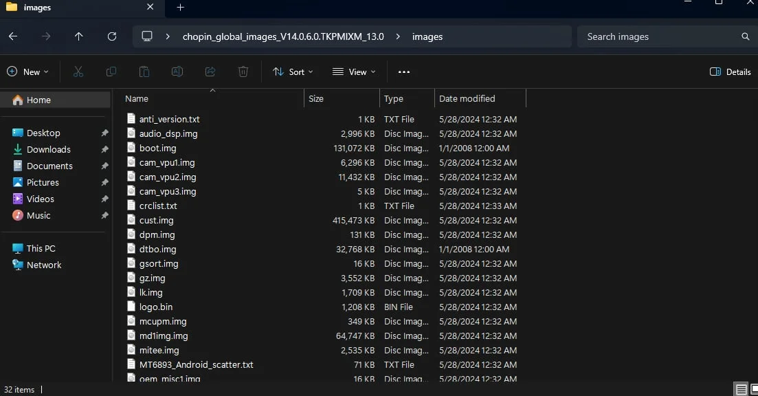

Pero bago lahat, hanap muna kayo ng firmware ng devices nyo, sakin kasi x3 gt, dito ko kinuha sa xiaomifirmwareupdater.com na site
Hanapin nyo lang device nyo tas download nyo yung rom na file
After nyo idownload:
Kunin nyo yung boot.img sa file
Tas connect nyo selpon nyo sa pc, copy paste nyo yung boot.img sa kung saan folder sa selpon nyo, sakin nilagay ko sa download para madali makita.

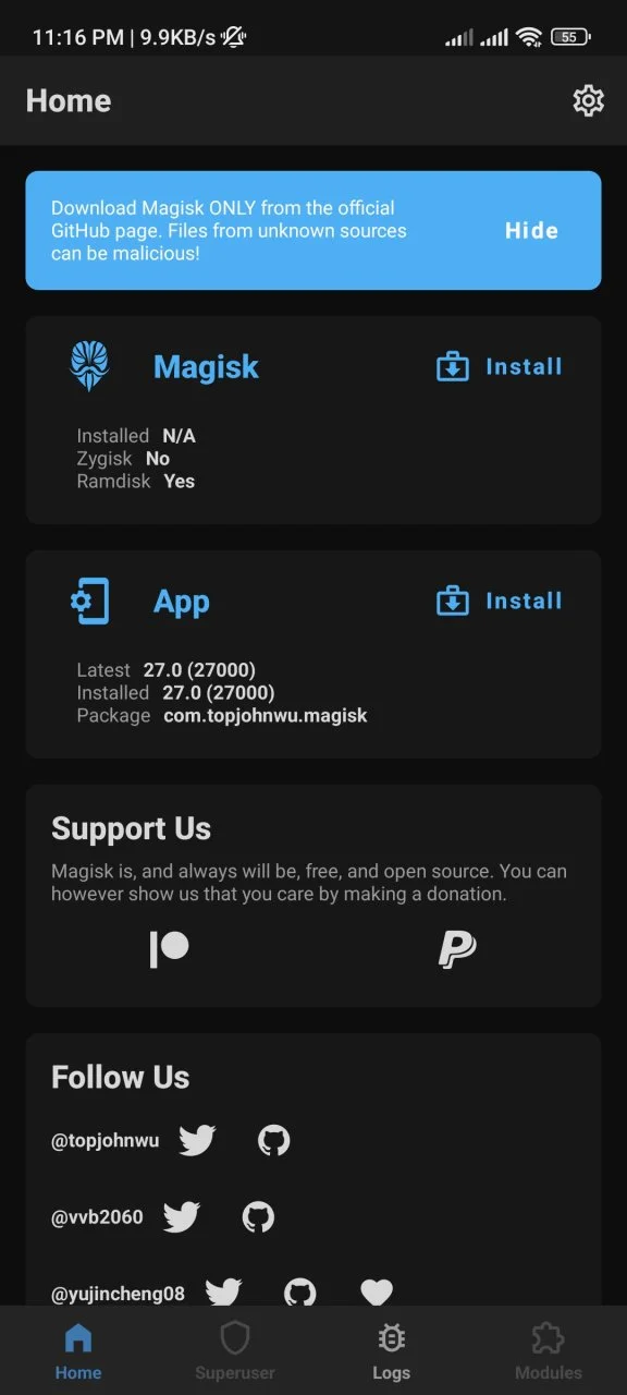

1 download kayo ng magisk.
2 install nyo

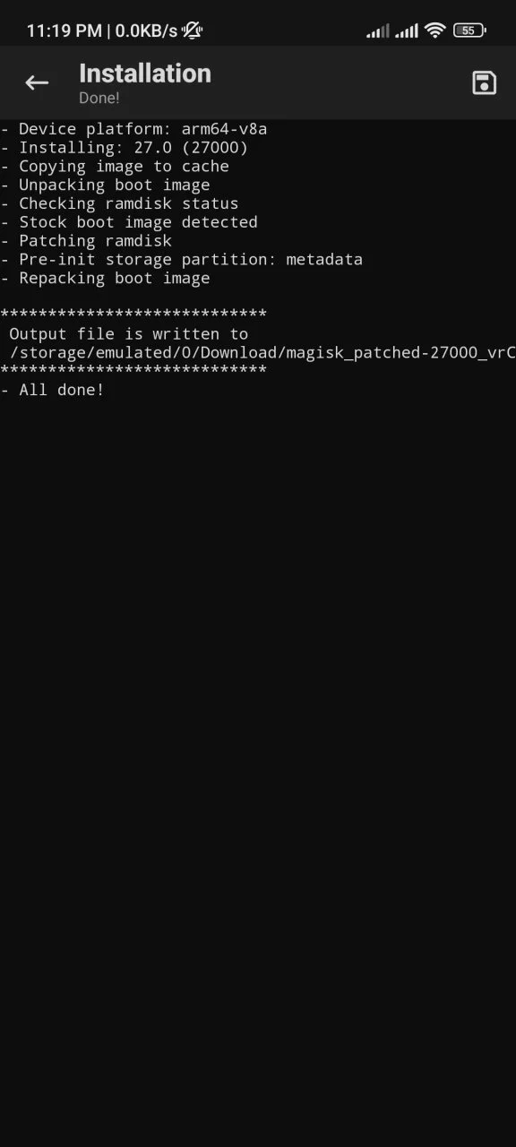

3. After nyo install, press nyo yung install sa magisk.

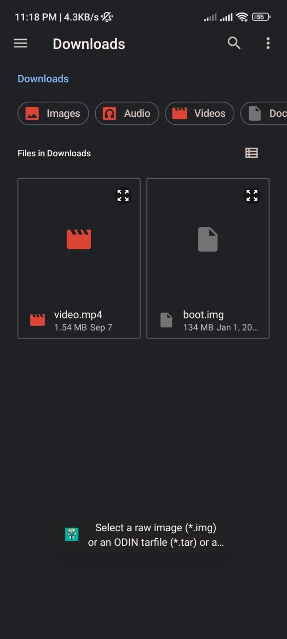

4. Select ρá†ch and file
Screenshot_2024-09-10-23-18-45-744_com.google.android.documentsui.jpg5. Click nyo lang yung boot.img
Tas ganto na kakalabasan

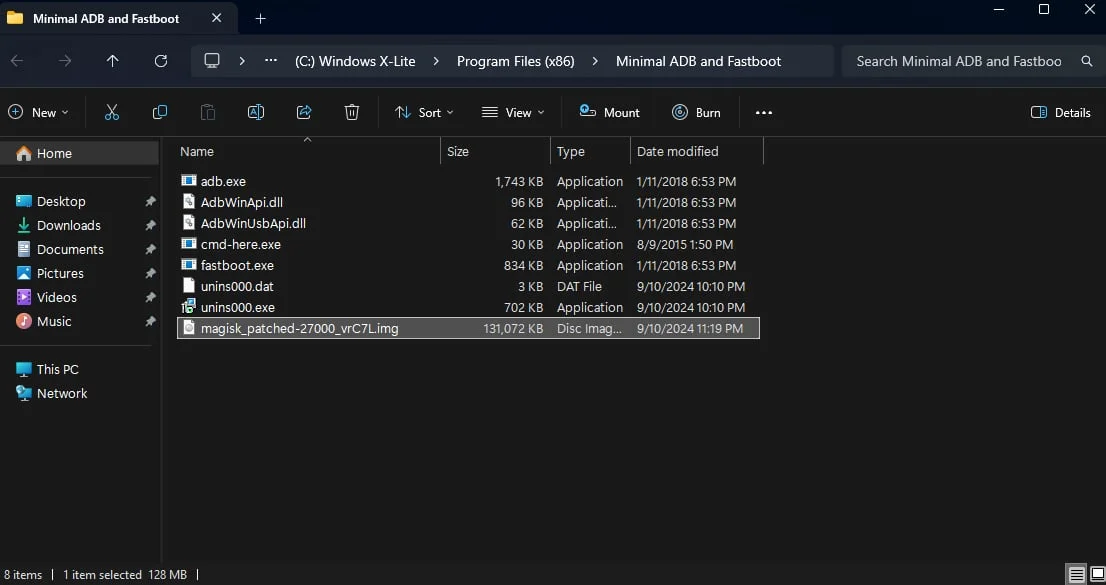

6. After nyan connect nyo ulit sa pc yung phone nyo at copy nyo yung patched file "magiskXXX.img"
Icopy nyo sa minimal adb and fastboot yung ρá†ch file.

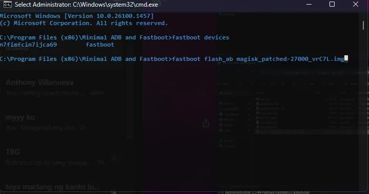

After nyan:

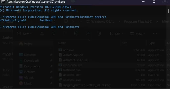

Open nyo minimal adb
Command
Fasboot device
para macheck kung detected na ba device nyo

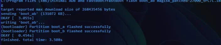

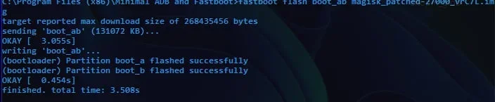

Fastboot flash boot_ab magiskXXXX.img (copy nyo lang yung patched file name kasama yung .img)
Fastboot reboot
Para magrestart phone nyo

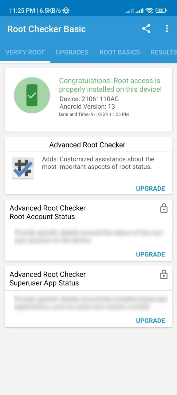

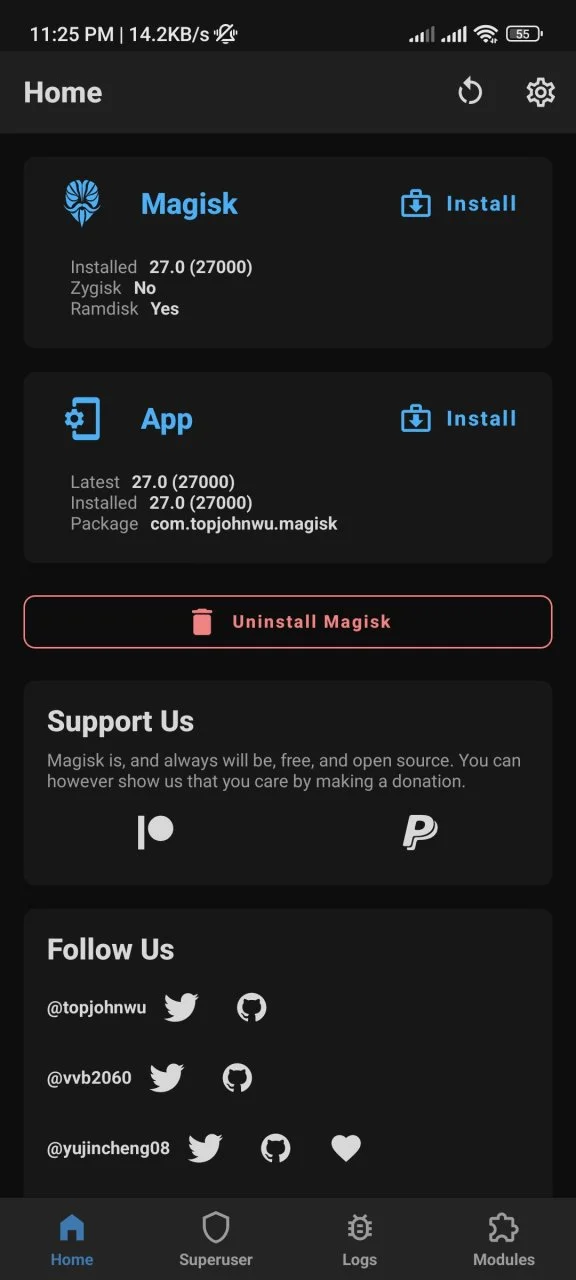

Open nyo magisk
May additional setup pa yan
Ok nyo lang para magreboot tas pagka reboot
After nyan rooted ka na
