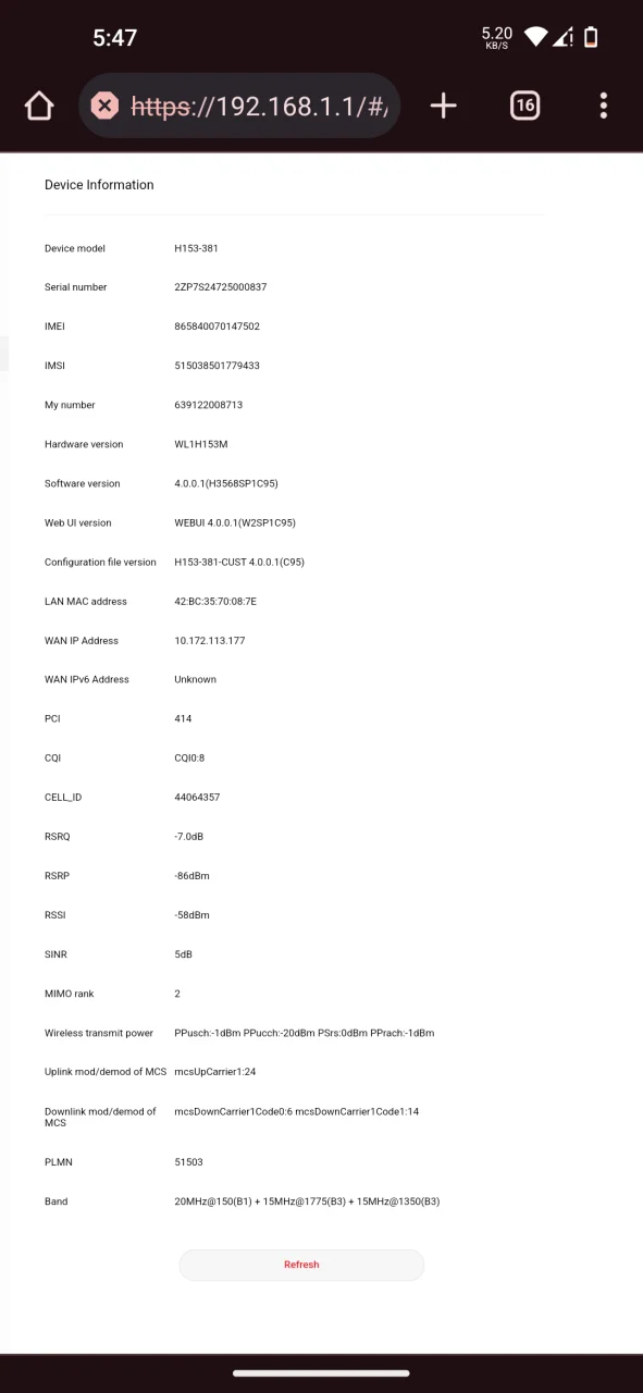

HOME WiFi 5G+ H153

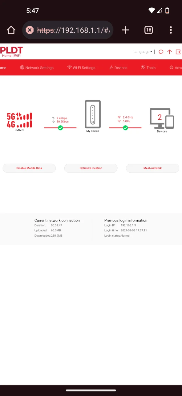

Full Ang 5g at 4g
Pero Ang speed 10mbps below?
Wla din ung Details nang 5g ?
Pa help mga boss
Naka lock sa isang band yan mga master pero bumabalik sa 3CA sa 4g
Sa 5g naman wla ni isang band pero malakas ang signal ,naka external antena n din pa yan mga master
Wag mo ilock band, auto lang. Na experience ko din yan kahit may signal ng 5G sa 4G na 3CA lang siya naka-connect.
e lock band mo sa b1 at b3 tapos sa 5g naman e lock band mo sa n41 tapos save muna.. wait ka mga 10 to 20 seconds, tapos punta ka system settings tingnan mo kung lumabas na ang band ng 5g, tsaka ka mag speedtest kapag lumabas na..
