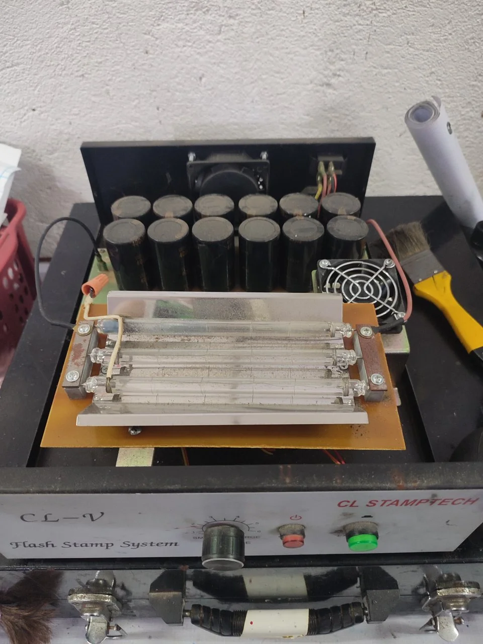

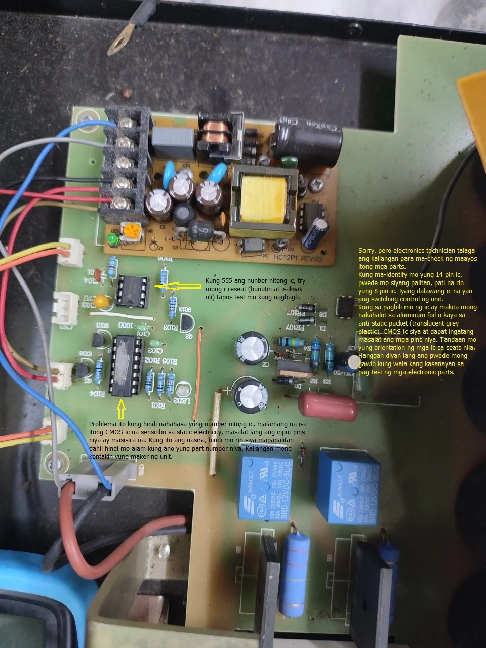

Mga lods pahelp naman po wala lang magrepair samen ..namamatay po ung ilaw na green tiningnan ko po yung wirings ok naman po..Flash stamp system po sya mga lods.

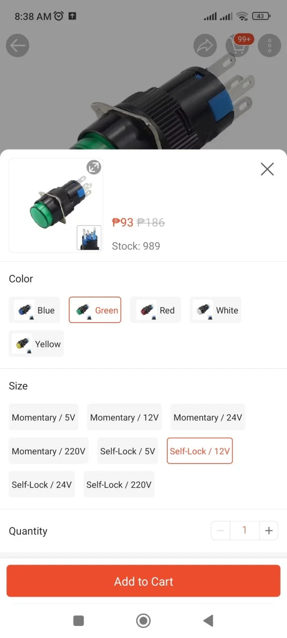

Try mo palitan yung green switch, baka napudpud na yung contact point niya kaya hindi nagho-hold yung contact.

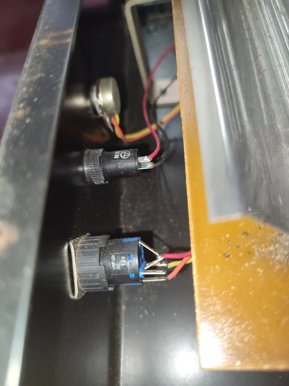

May ginagamit ka bang multi-meter? Ensure na naka-unplugged yung unit, testing mo muna continuity nung switch, ilagay mo sa buzzer mode yung tester, idikit mo yung isang probe sa magka-hinang na pins na may red wire at yung isa sa pin na may yellow wire --> observe mo kung gagalaw o hindi yung needle nung tester, tapos habang nakadikit pa rin yung mga probes, pindutin mo yung button nung switch, observe mo uli kung gagalaw yung needle nung tester.
Sa unang resulta ng observation mo - kung hindi gumalaw yung needle nung tester, ibig sabihin ay naka-off yung switch.
Sa pangalawang observation mo - pag-pindut mo nung switch ay dapat na gumalaw yung needle nung tester at mag stay siya sa ganoong posisyon kahit na tagtagin mo pa yung switch, kung bumalik yung needle sa dating posisyon ibig sabihin sira na yung switch, hindi niya mamaintain yung contact - kailangan na talaga siyang palitan.

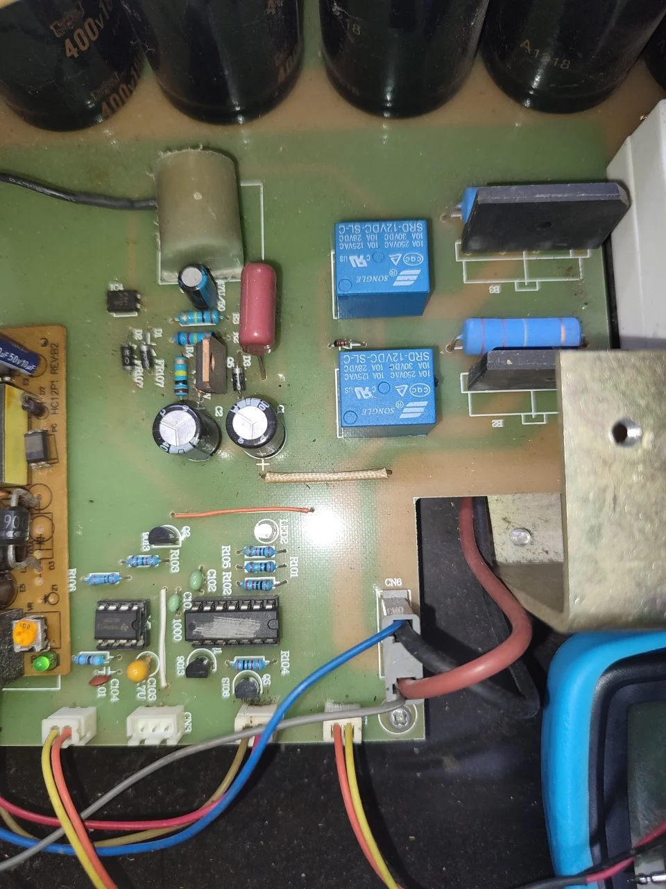

kung maayos naman yung switch, i-trace mo yung pinanggalingan nung red, orange at yellow wires, paki -kunan ng malinaw na full size pictures yung magkabilang sides nung board.

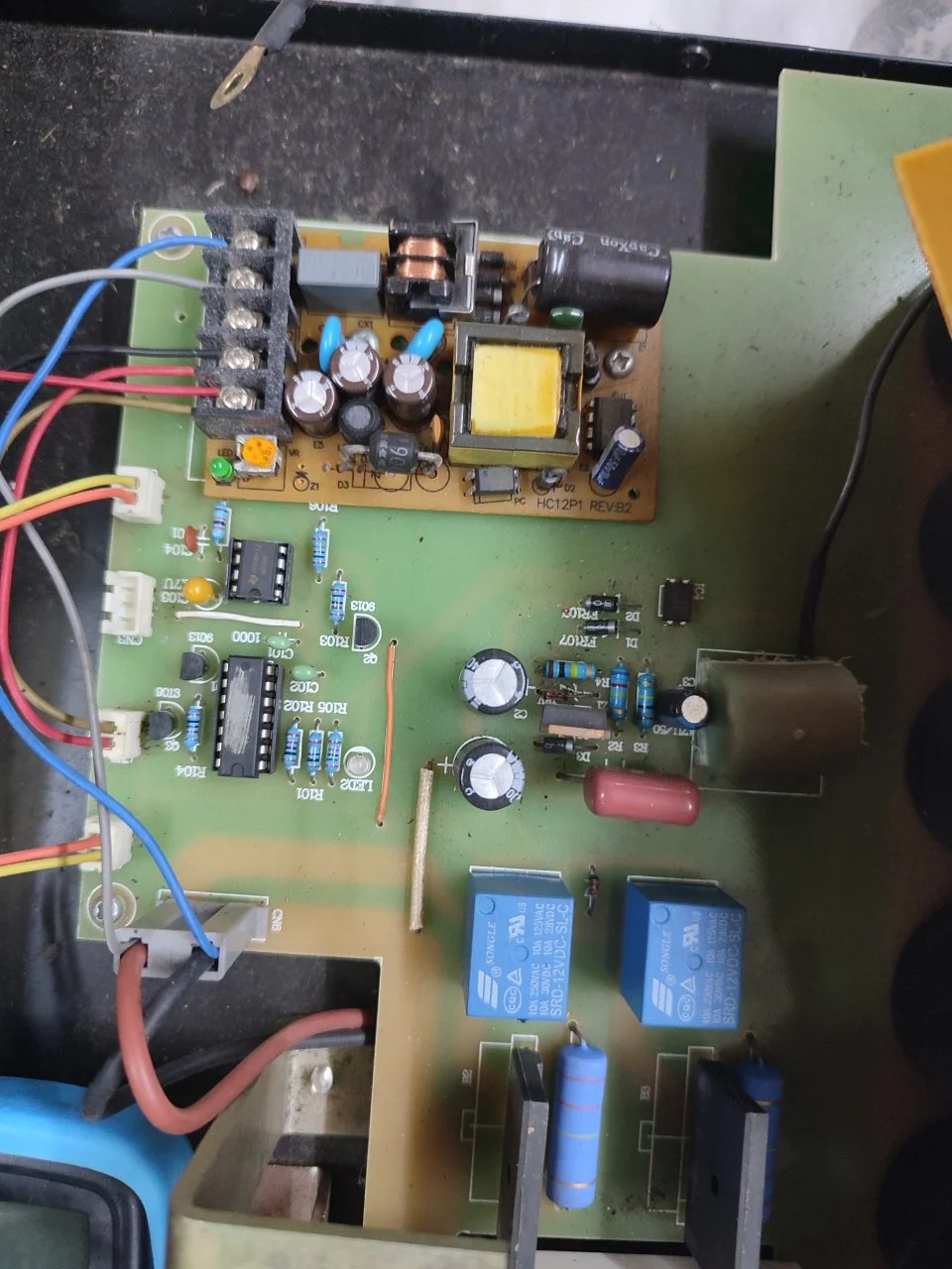

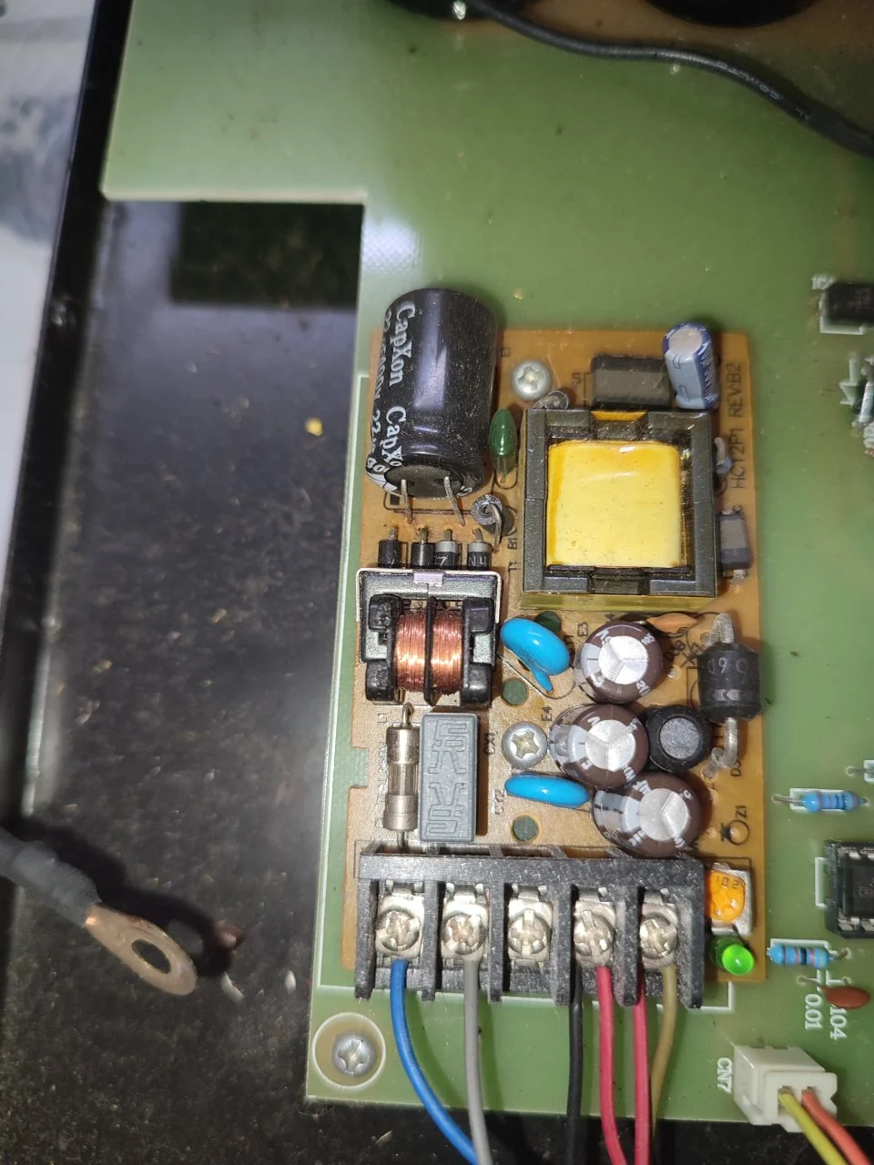

Good day sir ok naman po ung switch natest ko po yan po ung board salamat po sa paghelp
