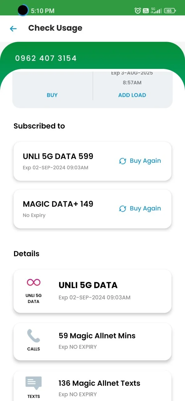

Guys Wag kayong mag re-register dito sa panibagong scam promo ng smart, nasayang lang 600 ko hindi ko mapakinabangan ng maayos yong promo nila, mapapansin nyo sa screenshot ko naka stable 5g signal ako, pero no internet connection, kaya pala naubos agad ang ang 4g data ko pati yong no expiry data ko na pang emergency ko naubos din kasi umaasa ako na may 5g data unli naman ako yon pala scam lang ang signal nila na 5g, tumawag ako sa smart csr, ang sabi sa akin piling lugar lang daw yong may 5g, pero signal nila 5g budol talaga, para nga naman kung ikaw nasa area ko na may signal ng 5g (makati) at nakita mo yong promo nila na unli 5g mag reregister ka, yon pala budol ang signal nila. 4g lang pala yan.

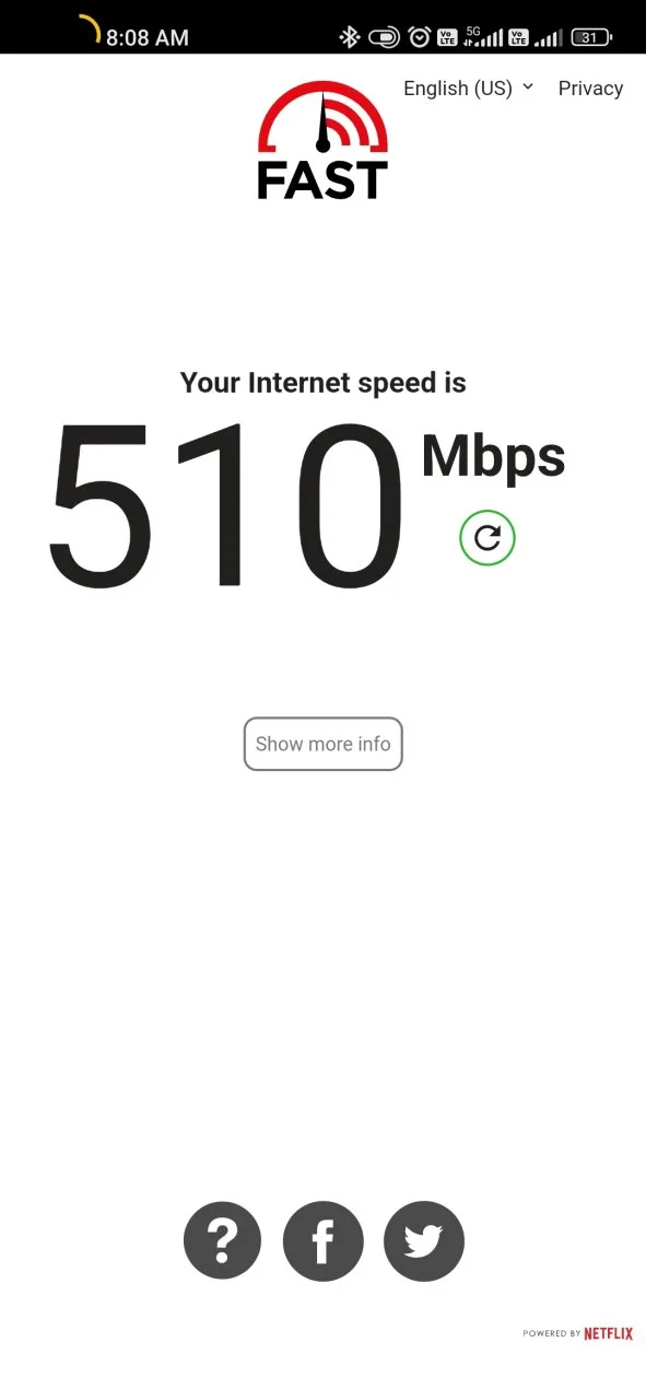

Baka connected ka lang sa 4G may ganyang cp pinapakita 5G kahit hindi naman. Sa Xiaomi sa experience ko ganyan. Gamit na gamit ko ung promo na yan all goods naman. Malalaman mo naman pag konektado ka sa 5G if ang speed mo ay 100 and up or mabilis magload ang websites.

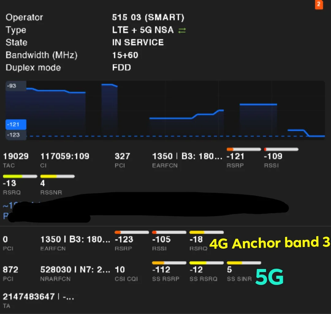

Naka always anchor kasi si smart once nasa Band 1 at 3 ka magiging 5G na indicator ng cp mo. So meaning waiting for 5G Signal na sya kahit wala makuha.
"Idle or connected to LTE cell supporting NSA and no detection of NR coverage = 5G Indicator"

Pede ka gumamit netmonitor app kung meron talaga 5G signal si smart sa area mo.
