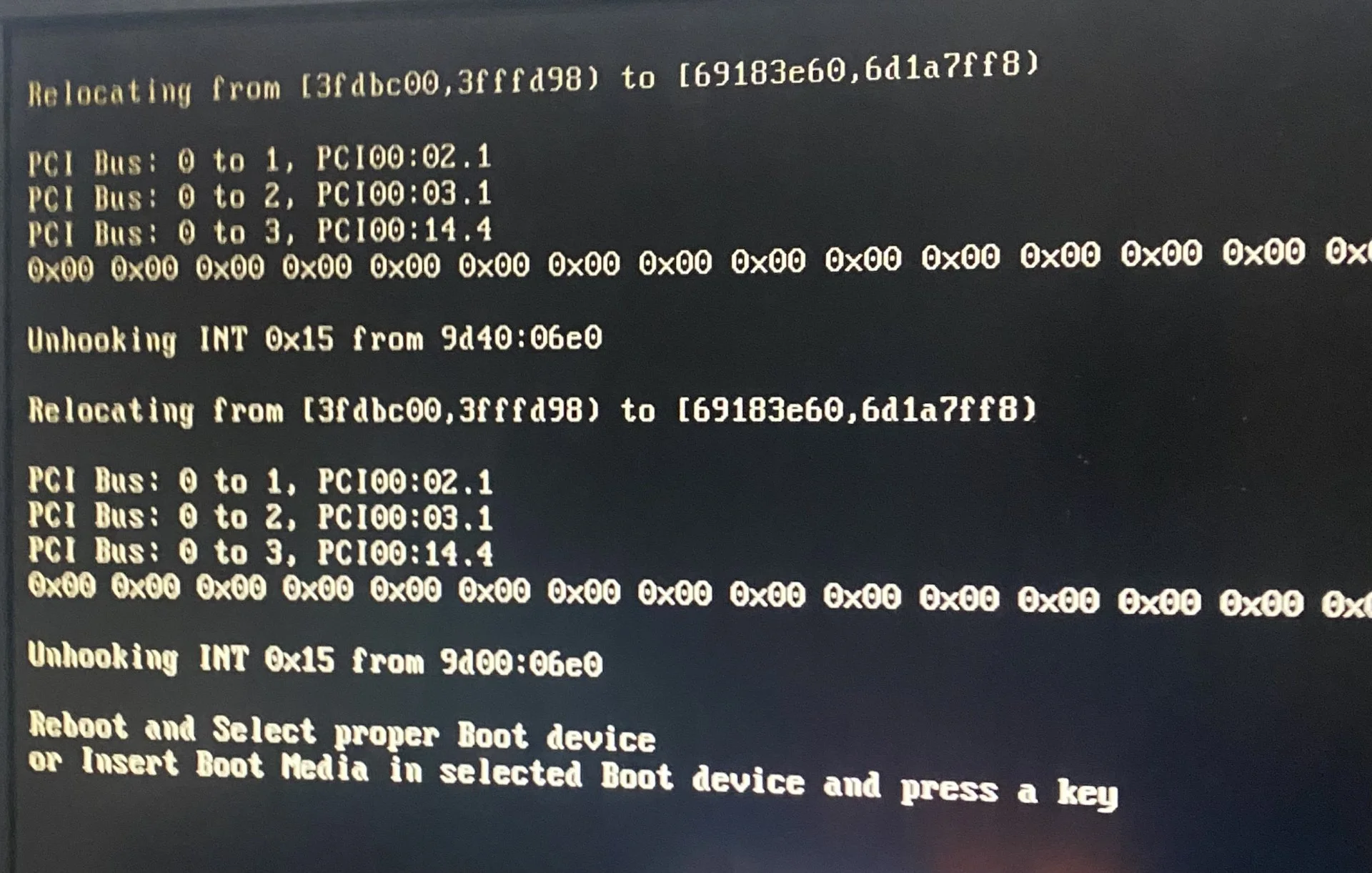

[HELP] ssd not detected
Icedbear
Forum Guru
Pa help mga boss if pa’no ma-fix, detected naman yung ssd sa bios pero kapag na boot na may lumalabas na error. May possible solution ba kayo dito mga boss salamat in advanced!
try ko boss salamat sa idea
cgege, parang ganito lang gawin mo pag andun kana sa mag seselct ka ng drive press mo lang f10. lalabas yung cmd. then command list disk e select mo yung drive mo na lalagyan mo like disk 0. "select disk 0" then cmd "clean". then convert to mbr. pag nag success. e back mo lang gang simula. then next2. makikita mo na yung drive
Worked boss, salamat ulet
