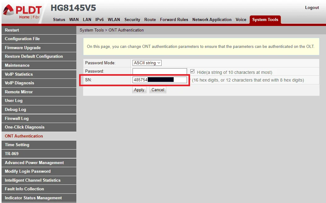

For Huawei (PLDT), dito mo ilalagay yung Serial Number ng Bida Fiber modem mo (assuming na Huawei brand din yan).
Backup mo muna yung existing serial number niya para sigurado. I-replace mo lang yung existing serial number na nandiyan, ang ilagay mo diyan ay yung serial number ng Bida fiber modem mo (assuming na Huawei brand din yan).
Take note na pag hinard-reset mo ang modem, babalik pa rin siya sa original serial number niya so repeat the process again.
Again, dapat identical brand at model ang ipapalit niyo.

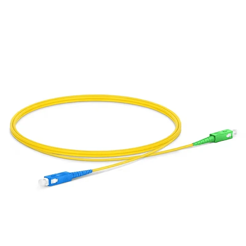

Also, ang alam ko kasi kay Converge/Globe eh green port (SC-APC) ang mga GPON ONU/ONT nila, at kay PLDT naman eh blue port (SC-UPC) so kelangan mo din ng ρá†ch cord diyan na SC-APC to SC-UPC.

Also, bumili ka ba ng SC/APC (green) to SC/UPC converter (blue)?
Magkaiba kasi ang gamit ni Converge at PLDT.
SC/APC (green) ang gamit ni Converge tapos SC/UPC naman ang gamit ni PLDT (blue).

Sa identical modem lang yan gagana technically.
For example, in this case, Huawei to Huawei, kasi parehas sila ng syntax ng serial number.
Gagana rin yan kung ZTE to ZTE or Nokia to Nokia, assuming na may paraan para mai-copy mo ang serial number ng current modem mo sa ibang modem.
Pero kapag magkaibang brand (e.g. ZTE to Huawei or vice versa), hindi yan gagana kasi magkaiba ang syntax at format ng serial numbers ng iba't-ibang GPON brands.
