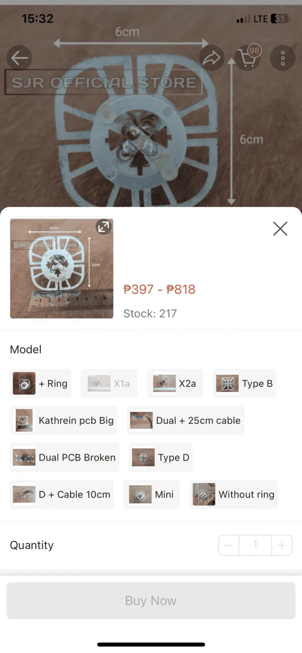

Binili ko yang antenna sa shopee at kinabit sa zlt s10g ko, nakalagay pa rin Built In antenna, diba dapat External Antenna nakalagay dyan kung nagana yung antenna? Pa help nga mga boss nalilito ako e
paps, pano niyo pa nai-kabit yung cable?
yun sa harap ng kathrein module na may bilog na antenna - dyan mo isolder yun inner ng coax cable sa bale 2 yan kaya 2 coax ang gagamitin. yun ground ay nasa likod ng module
scam yan, kung gagamitan mo ng multi tester ay walang resistance na makukuha kaya hindi detected ng modem. pag lte antenna ay meron resistance na nasusukat kaya lalabas sa web gui ng module na external.... kahit yun original antenna nyan ay meron resistance na nasusukat - try mo ishort yun sma port ng modem ay lalabas ang external
