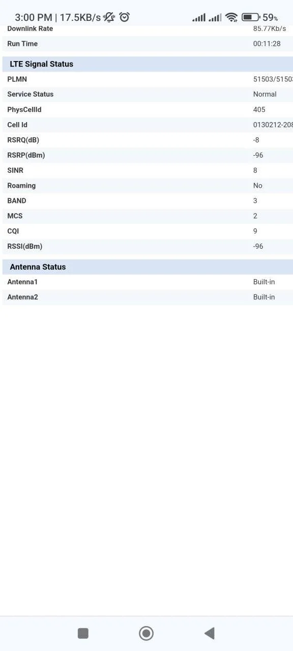

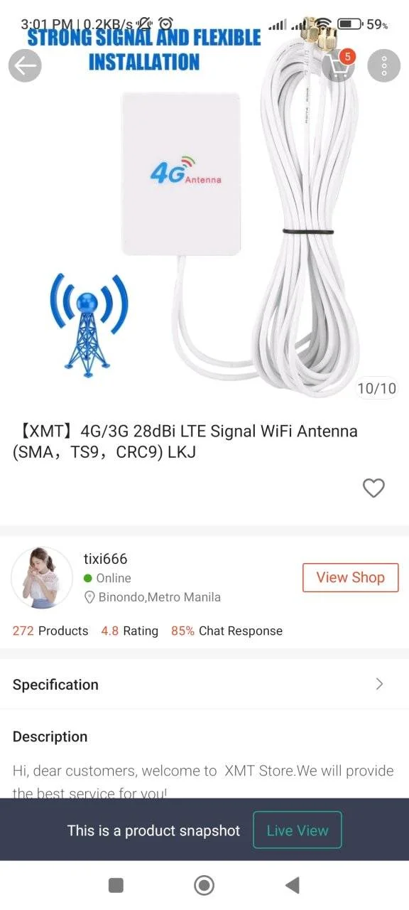

Binili ko yang antenna sa shopee at kinabit sa zlt s10g ko, nakalagay pa rin Built In antenna, diba dapat External Antenna nakalagay dyan kung nagana yung antenna? Pa help nga mga boss nalilito ako e
di ya gagana gamit ka mimo antenna
Anong mimo antenna boss?
Nakuha sayang Naman ng Pera mo , Yung mga tested antenna talaga ang bilhin para tested talga
Ano ba ang mga tested antenna boss? Suggest ka naman. Balak ko bilhin yung stock antenna ng zlt ko, may extension wire kaya na mabibili boss para sa stock antenna nang mailagay ko sa taas ng bubong namin?

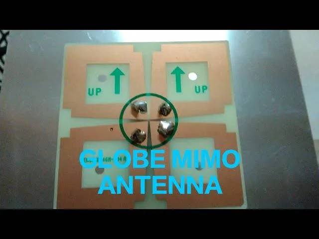

scam yan paps pang wifi kaya hindi nadetect ni zlt s10g yan, pero bumili ako nyan dahil mahaba ang 2 cable na may sma tapos bumili ako nito tapos hinang ko yun 2 cables dito tapos itutok sa cell tower, pwede lagyan ng aluminum foil para reflector at feeder mo itong kathrein, swak yan sa band 41 mo at pwede mo pa isagad ang sinr ng zlt s10, cat 4 modem lang hanggang 70Mbps download via lan cable, pano pa kung cat7 modem at parang may ibubuga pa sana kaso mahal ang mamba

Ano yung antenna 1 at antenna 2 sa wire na nabili ko boss? Or pwede sya in any order?
Pwede kaya yan sa band 3 boss? Mas malakas kasi band 3 dito samin

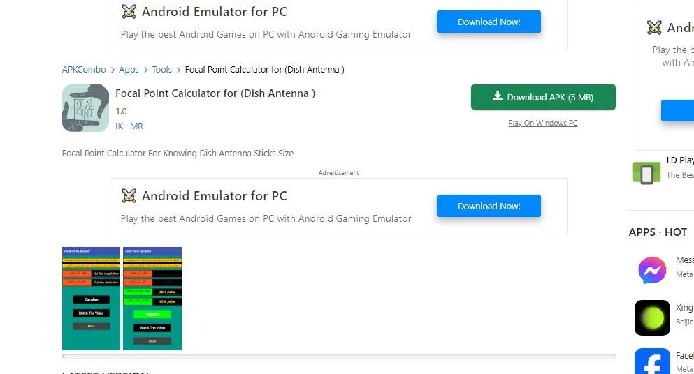

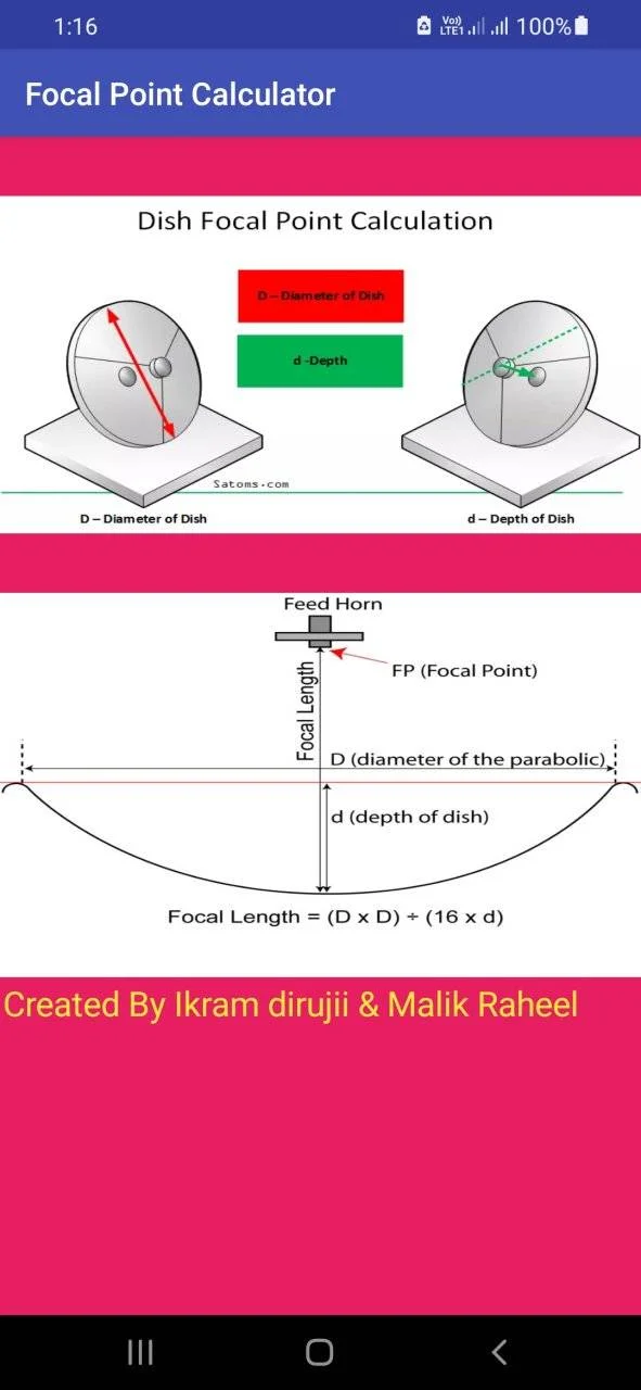

yes paps band 3 1800MHz kayang kaya, ok lang magpalitan ng connection yan basta itapat mo lang doon sa tower... kung gusto mo lagyan ng reflector na malaking aluminum screen, google at download mo app focal point calculator
ganito yun sa akin
ito laman nyan, pang band 28 yata yan kasi ang haba, copper naka embed sa pcb at not sure kung stainless plate yun likod - low cost pero bawi ka naman sa haba ng coax cable

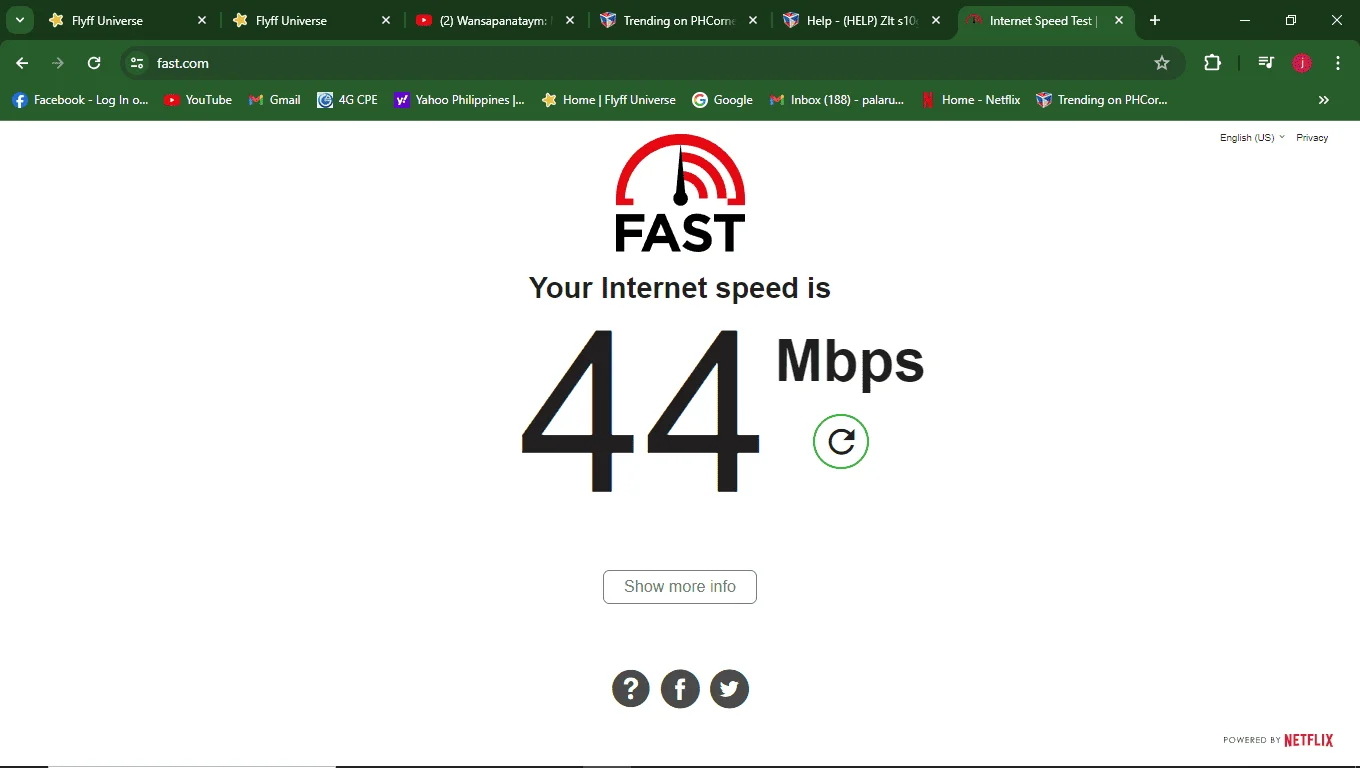

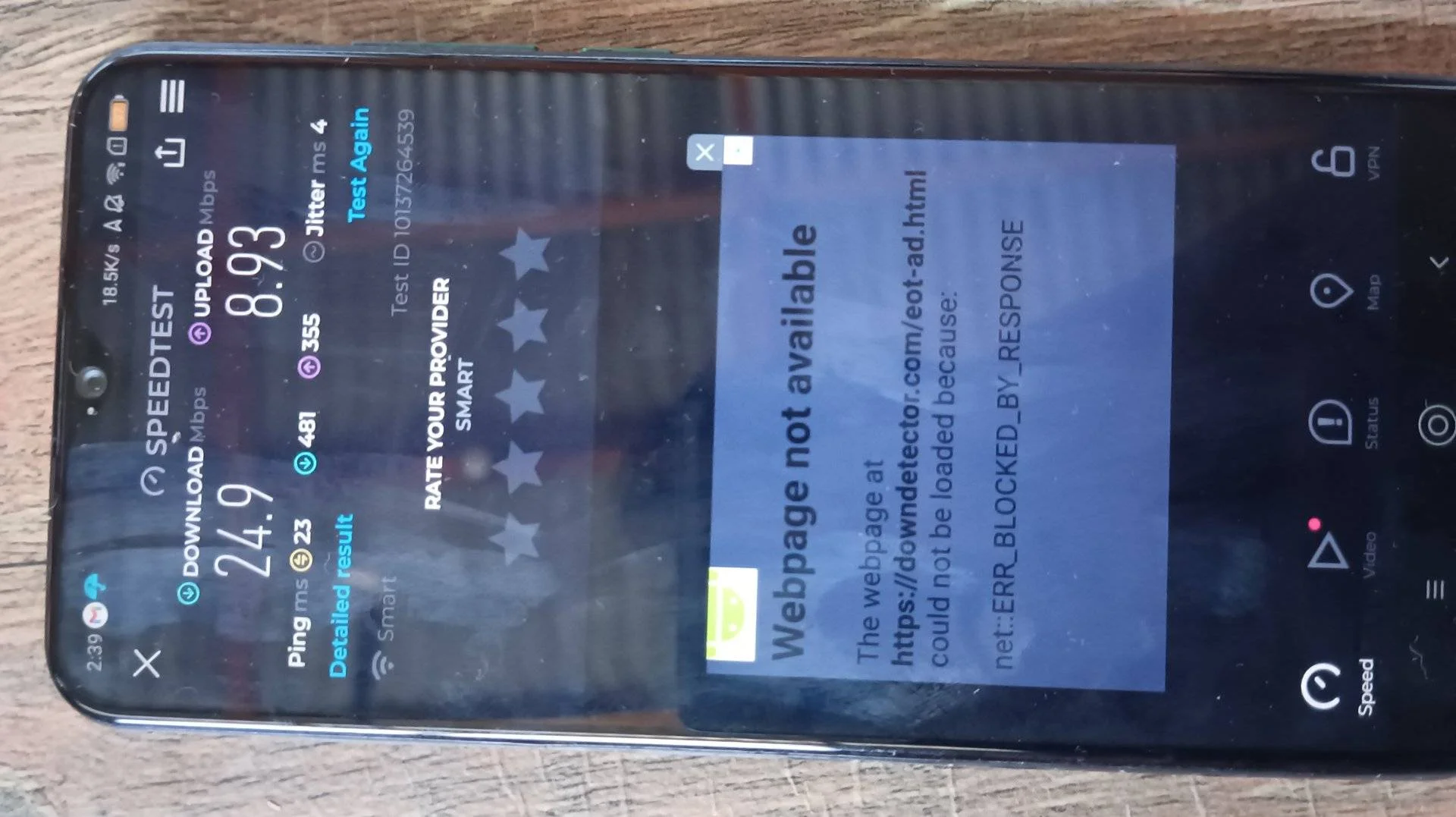

Ayan mga boss walang antenna zlt ko pero pumapalo ng 15-25mbps ang download speed, yung upload speed minsan napantay yan sa download speed.
Kaya na eexcite nako ma try yung kathrein para malaman kung magiging better ba signal ko or hindi.
naka band 28, talagang pantay yan pag umaga o konti yun gumagamit kaya 4 bars dahil nakakalusot yun band 28 kaso hindi nga lang kabilisan, kapag naka kathrein ka na ay kailangan i-band lock mo na sa band 3 1800MHz
