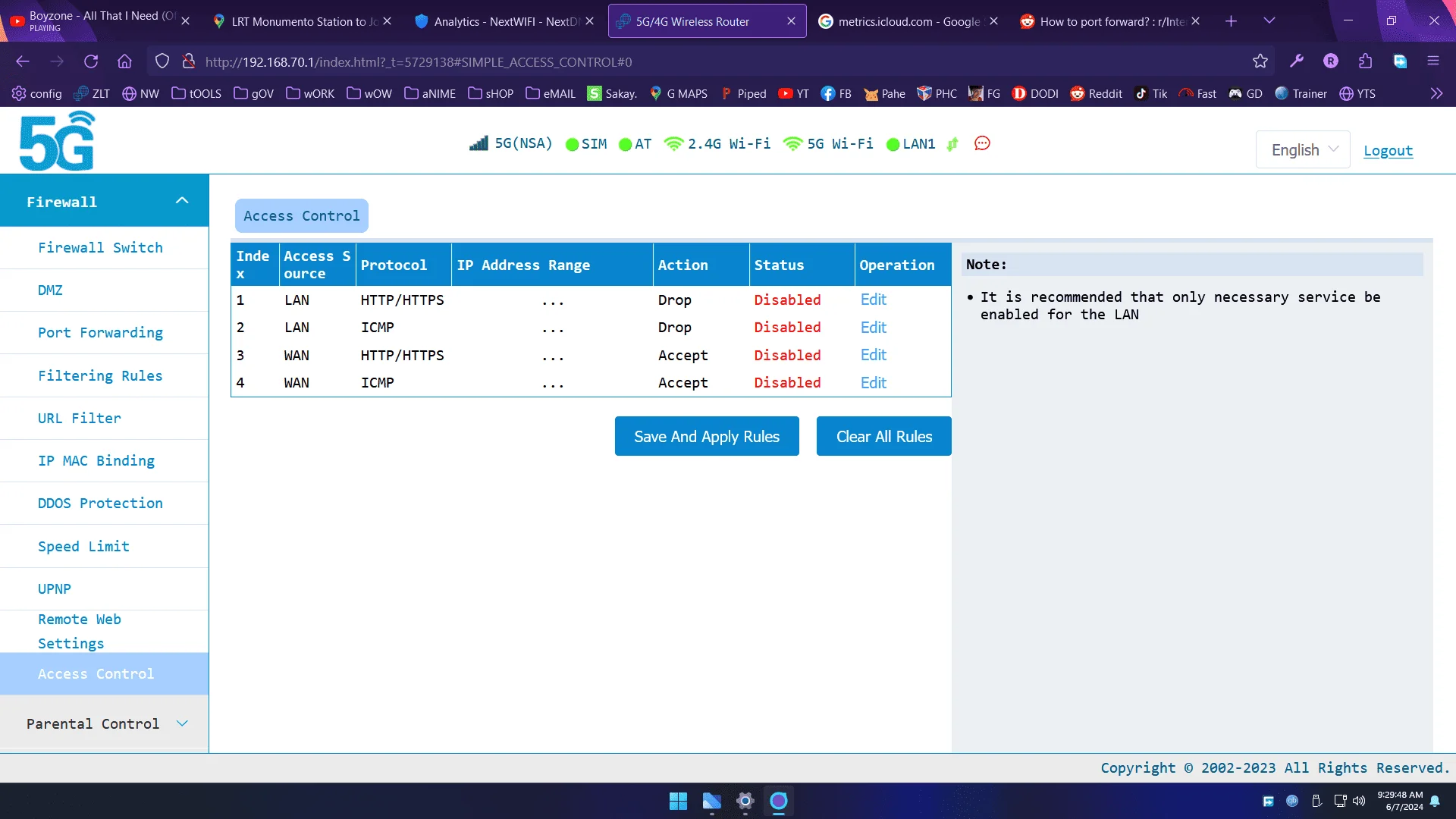

zltx28 modem
yan lng ung firewall function nya

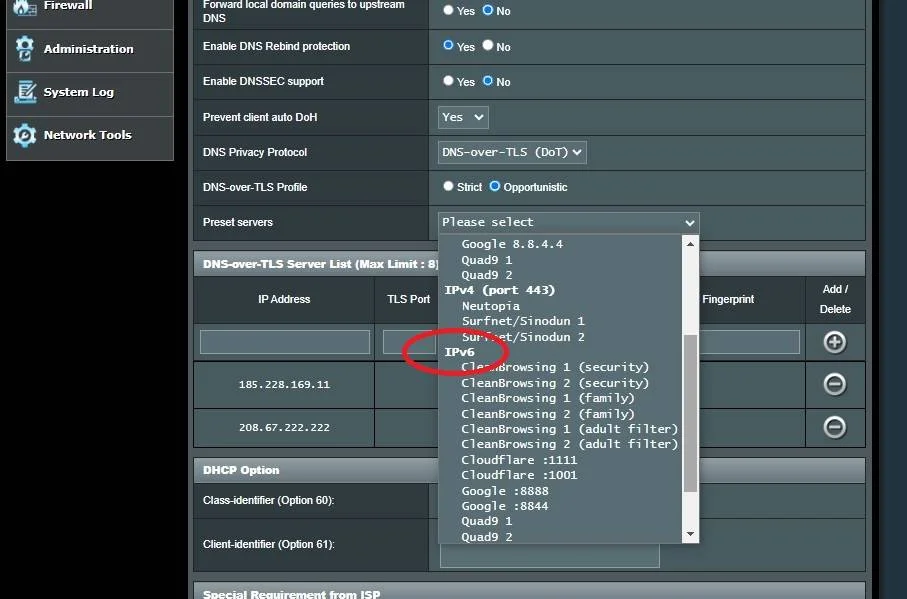

dns over tls or dns over https ay kailangan implement mo rin ang ipv6 dns besides ipv4 sa router or disable mo yun ipv6 feature kung basic ang feature ng router.... yun ikinaganda sa ax86u pro ay pwede mo igroup yun devices at sila lang ang affected while others ay hindi, same thing rin sa vpn ay pwede mamili ng devices na makagamit ng vpn while others naka block at yun mobile games nila ay hindi maka connect sa server

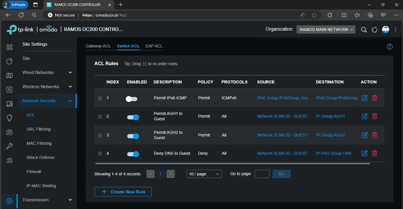

You need to have a capable router that can do ACLs and/or firewall rules.
I'm doing this on my Omada network.

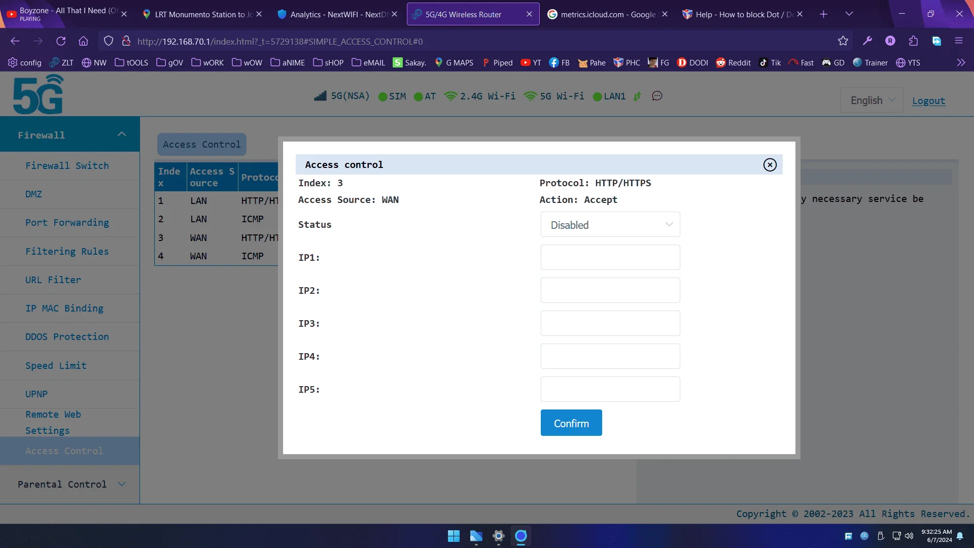

mga sir paki chekc kung ito ba ung sinasabi nyo ACL?
