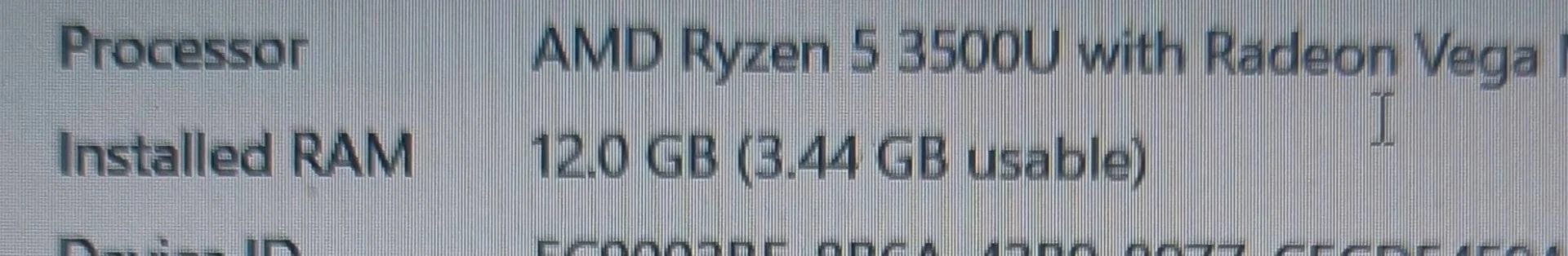

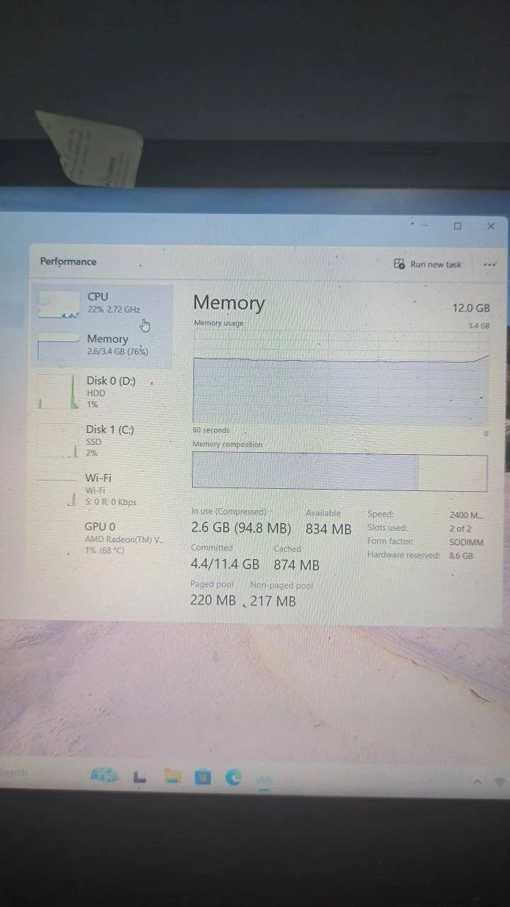

Tanong ko lang po kung ano solution sa ganto. Nag-upgrade ako 8gb ram binabasa naman pero pag tinitignan sa task manager hindi sya nagagamit. Salamat po
Maaaring may ilang mga dahilan kung bakit hindi nagagamit ang iyong bagong 8GB RAM upgrade sa iyong computer. Narito ang ilang mga posibleng solusyon na maaari mong subukan:
1. Siguraduhin na tama ang pagkakabit ng iyong bagong RAM. Tiyakin na naka-install ito nang maayos sa iyong motherboard at tama ang alignment ng mga pins.
2. Subukan i-reseat ang iyong bagong RAM. Ipatay ang computer, tanggalin ang RAM, at isalansan ito muli nang maayos.
3. Subukan i-test ang iyong bagong RAM gamit ang ibang slot sa motherboard. Maaaring may problema sa specific slot na kung saan naka-install ang RAM.
4. Siguraduhing compatible ang iyong bagong RAM sa iyong motherboard. Tiyakin na ang iyong motherboard ay suportado ang capacity at speed ng RAM na iyong pinili.
5. Subukan i-update ang BIOS ng iyong motherboard. Minsan, ang mga bagong RAM ay nangangailangan ng firmware update para maging compatible sa iyong system.
6. I-check ang BIOS settings. Siguraduhin na ang iyong computer ay nagre-recognize ng tamang capacity ng RAM at tama ang settings para sa memory allocation.
Kung matapos ang mga hakbang na ito ay hindi pa rin gumagana ang iyong bagong RAM, maaaring kailangan mong kumunsulta sa isang professional technician para masusing masuri ang isyu at mabigyan ka ng tamang solusyon. Sana makatulong ito sa iyo at maging maayos ang iyong problema sa RAM. Salamat!
