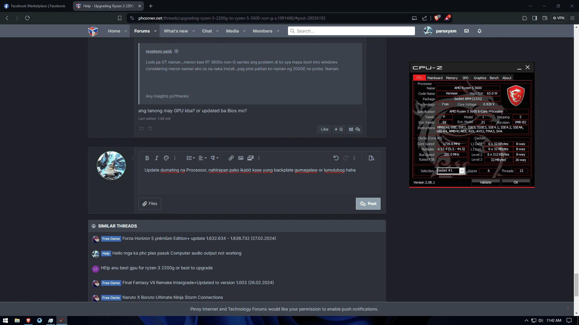

So i updated my msi b350m gaming pro bios version to the latest and waiting nalang sa ryzen 5 5600 mamaya. Switch the processor and boot nalang ba? Or may iba pang gagawin? 1000013243.webp1000013240.webp
Update dumating na Processor, nahirapan pako ikabit kase yung backplate gumagalaw or lumulubog haha

ang tanong may GPU kba? or updated ba Bios mo?

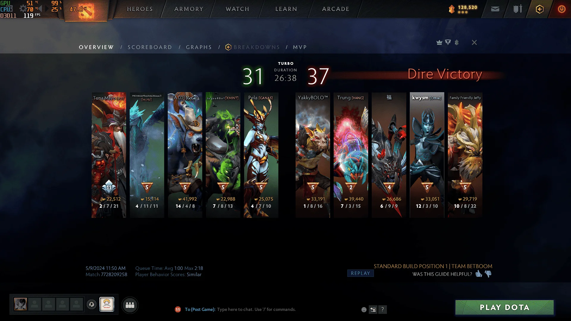

ahh.. try mo undervolt 1.025V sa BIOS, less heat = more performance, ksi ang performance parang ryzen 5 3600 lang. walang problema yang GPU more on CPU ang dota.

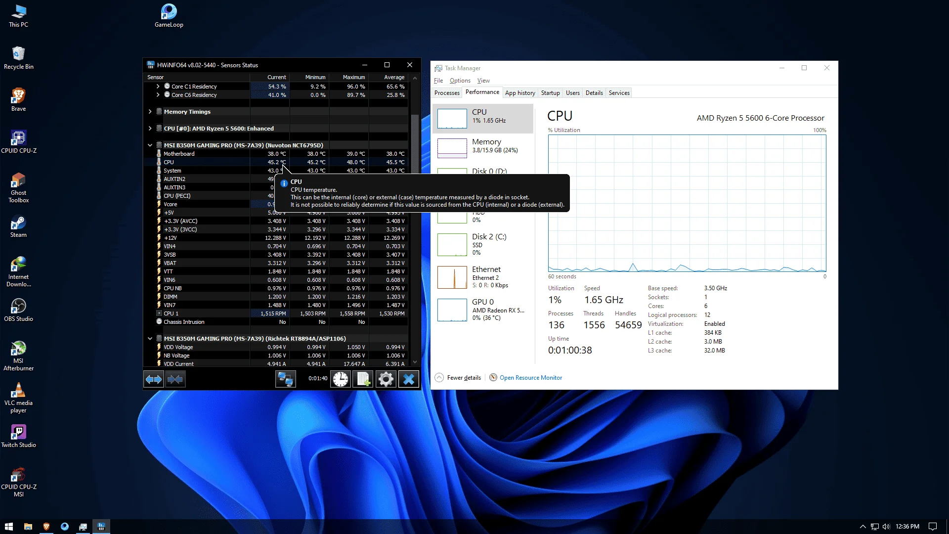

Mukhang mainit siya sa idle naka power saver mode din. Or ganito lang talaga to since malakas to compared sa ryzen 3 2200g na nakasanayan ko below 40c
kaya pla ang baba ng performance nka power saver pala. undervolt mo muna sa 1.025V. wag mo isipin ganyang temp malamig pa yan. idle under 55c is fine, gaming under 85c is fine. wag maxiadong concern sa temp. normal yan nasa pinas tayo kabitbahay na natin empyerno hahaha.. unless naka aircon ka sa room with 20c temp. everything is normal

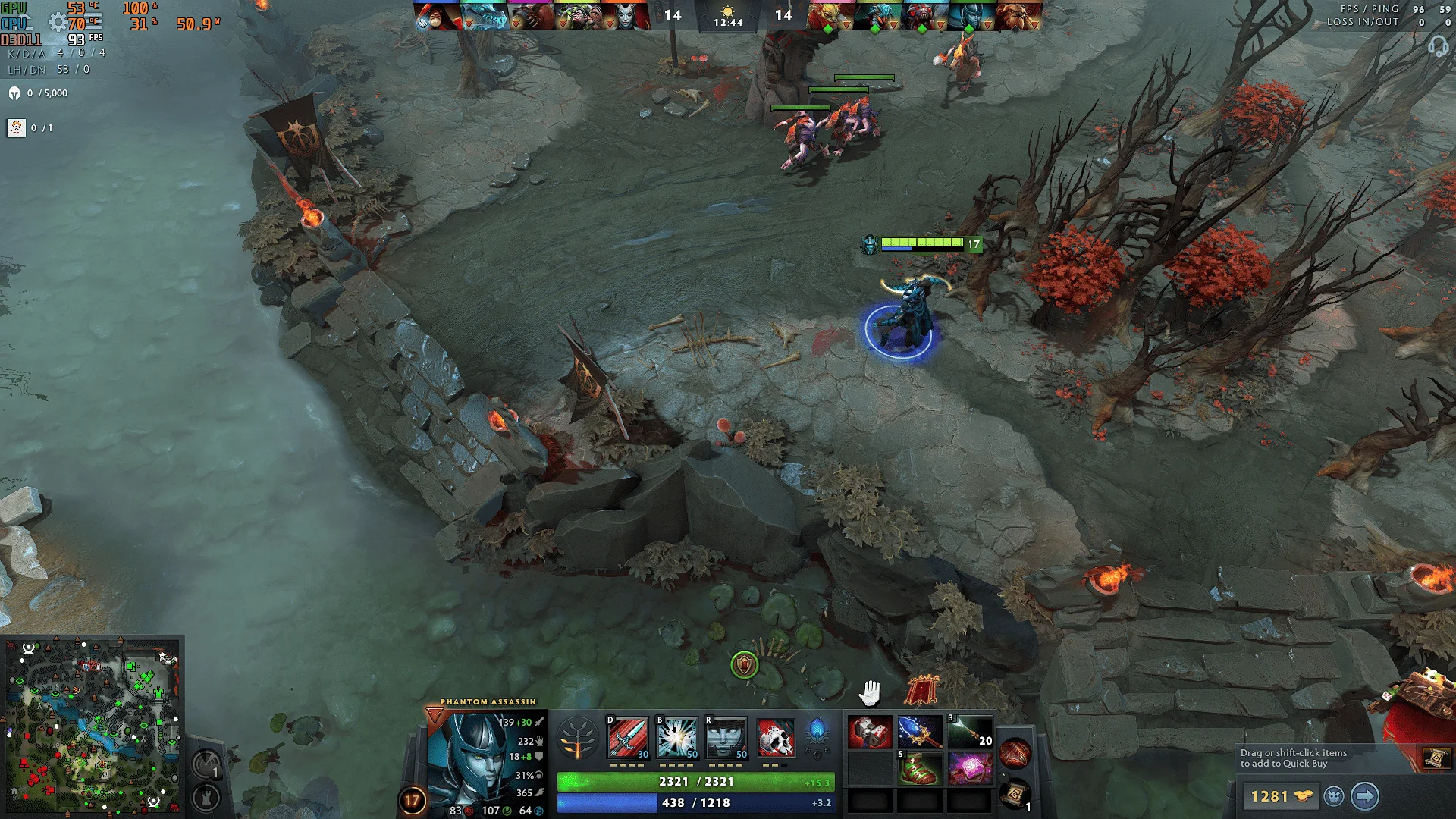

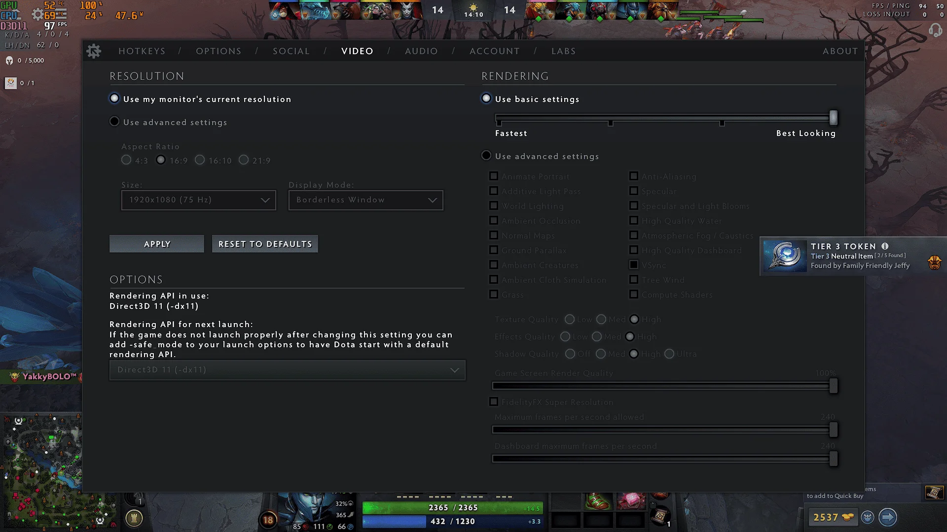

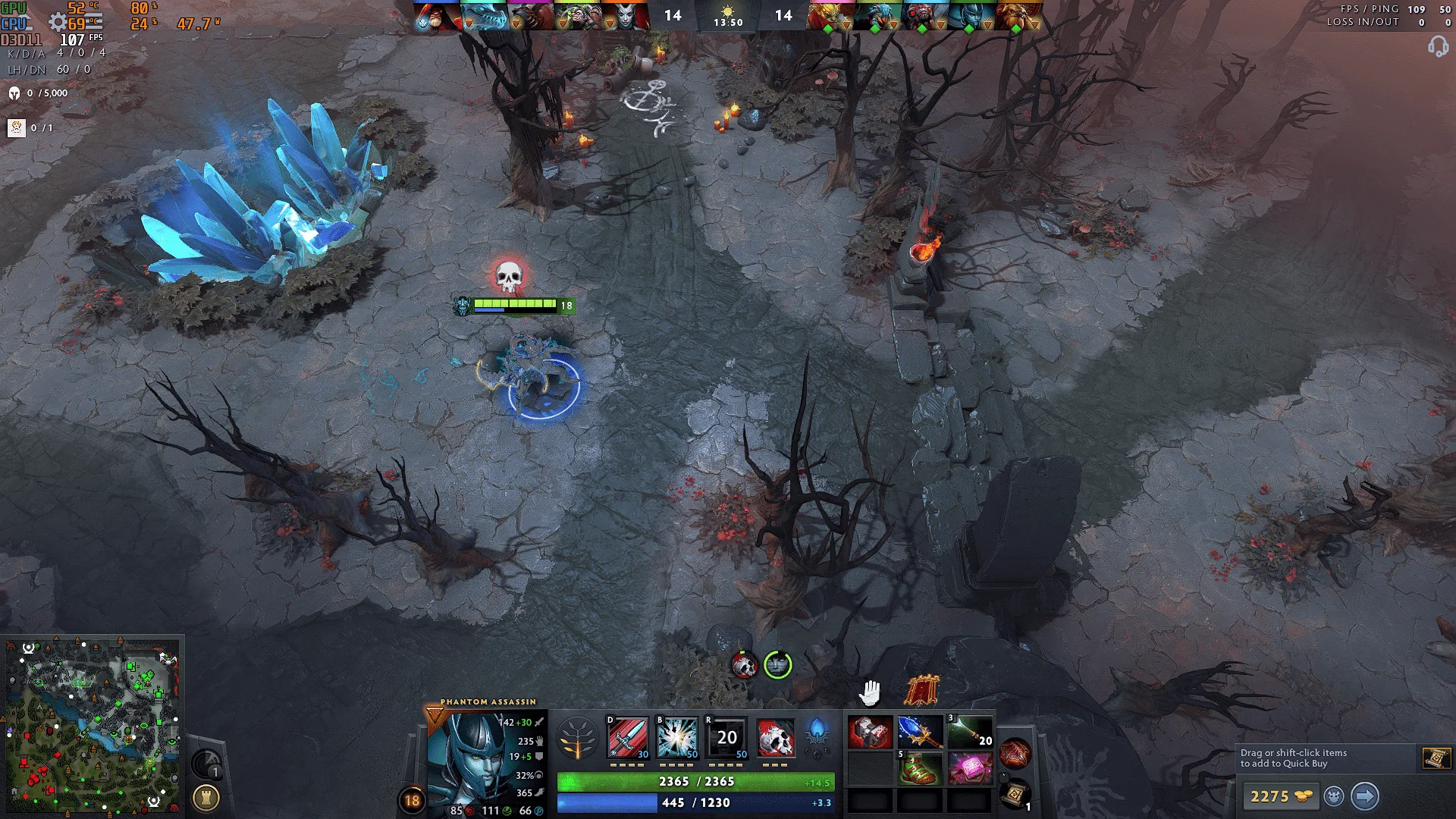

Game turbo gamit ko boss nung nag dota pumapalo naman max frequency.
san sa bios itong baka mali galawin ko T_T di kaya mapano or mag rereset to default yung settings hanggang mag boot like sa ram yung Try it!
delete mo na yang game turbo na yan, para lang yan sa mga weak/old PC. malakas na yang RIG mo.

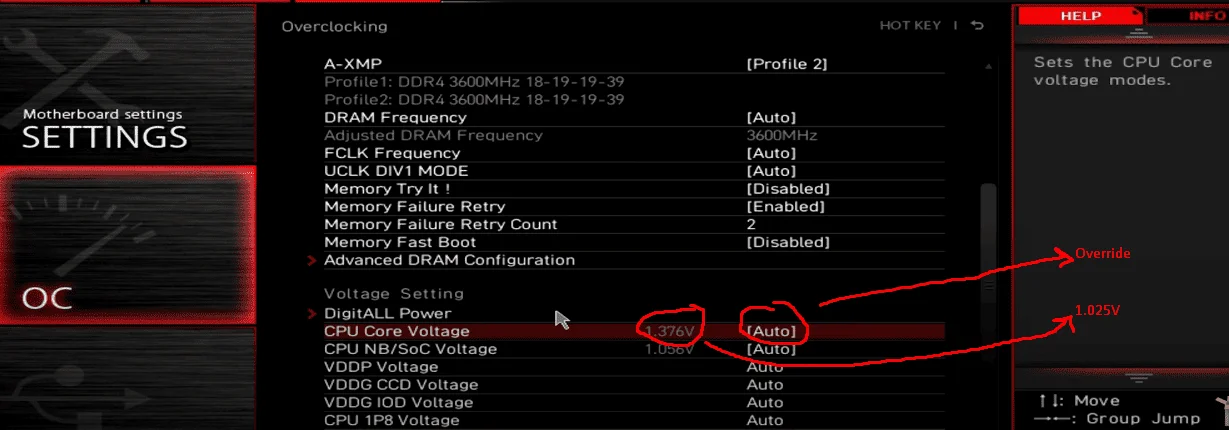

eto lng change mo sa BIOS.
by default 1.3V tlaga temp ng ryzen 5000 series. maxiadong mataas yan. nka overclock ako ngayon per 1.2V lng. tested na yang 1.025V sa 5600/5600G/5600X/5700G/5700X

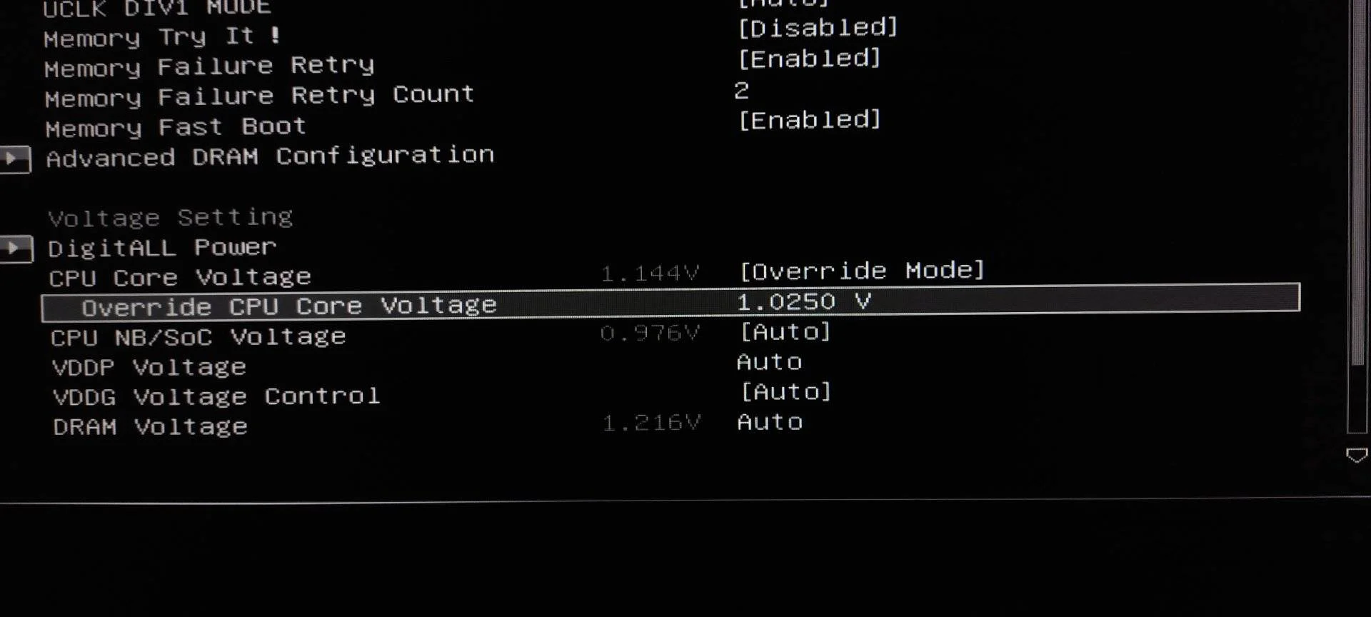

Ganito na boss bing? Ayaw nya mag 1.025v kahit paglagay ko ng 1.025 pag tap ko ng enter nadadagdagan ng 0 sa huli.
yep, goods na yan. tapos power option lagay mo lng sa balance, wag mo e power saver sayang performance. about nmn sa temp. normal tlaga yan ksi nka stock cooler ka lng. kung gusto mo bumaba temp bili ka aftermarket cooler. yung malaki heatsink gaya ng Peerless Assassin.
