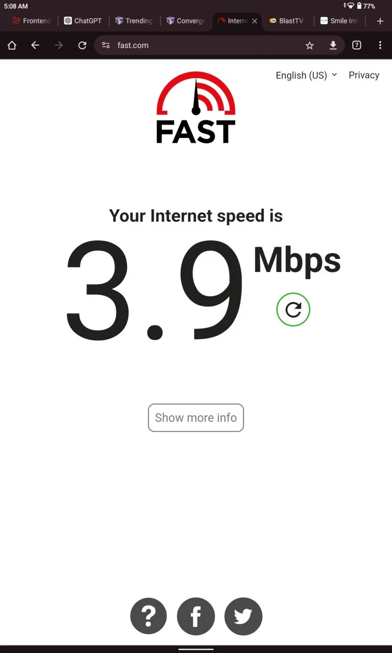

Converge 200mbps
Ang pagiging consistent ng 200mbps na internet speed mula sa Converge sa 5G connection ay maaaring maapektuhan ng iba't ibang mga factors. Narito ang ilan sa mga posibleng rason kung bakit maaaring hindi consistent ang iyong internet speed:
1. Signal Strength: Ang bilis ng internet speed ay maaaring mabawasan kapag ang signal ng 5G ay mahina o unstable sa iyong lugar. Kung maraming interference o hadlang sa signal, maaaring magdulot ito ng fluctuation sa iyong internet speed.
2. Network Congestion: Kapag maraming tao ang gumagamit ng 5G network sa iyong area, maaaring magkaroon ng network congestion na magdudulot ng pagbaba ng internet speed. Ito ay lalo na mahalaga sa mga oras na marami ang gumagamit ng internet sa inyong lugar.
3. Device Compatibility: Hindi lahat ng devices ay compatible sa 5G technology. Kung ang iyong device ay hindi fully optimized para sa 5G, maaaring hindi mo ma-maximize ang potential speed nito.
4. Technical Issues: Minsan, may mga technical issues sa network ng Converge na maaaring makaapekto sa iyong internet speed. Maaaring mayroong maintenance o repairs na nangyayari na maaaring makaapekto sa consistency ng iyong internet connection.
Kung may mga isyu ka sa iyong internet speed, maaari mong i-check ang mga nabanggit na factors at makipag-ugnayan sa Converge para ma-assist ka nila sa pag-troubleshoot ng iyong connection. Makakatulong din na i-monitor mo ang iyong internet speed sa iba't ibang oras para ma-determine kung may mga patterns o specific times na mabagal ang iyong connection.

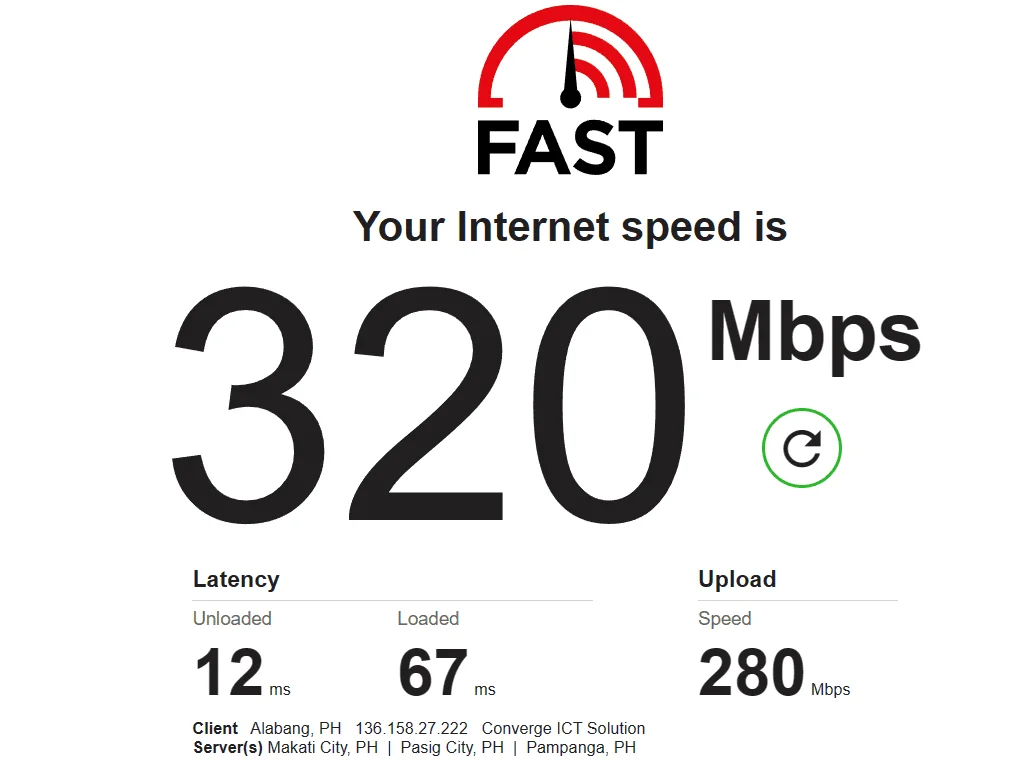

kailangan yun smartphone o wifi card ng laptop mo ay ac750 or better gaya ng ac1200 or wifi ax....kung ac750 ay 433Mbit/s sa 5ghz kaya kuhang kuha ang 200 Mbit/s PROVIDED na naka 80MHz wide channel ang 5ghz wifi sa modem-router, otherwise use the gigabit lan cable at tplink ue330 with usb-c adapter at connect sa smartphone mo
Yan ba yung wifi 6?
"theoretically" true....
in a real-world scenario, it really depends on many factors.
Also, 80MHz (or even 160MHz, if your device supports it) on a 5GHz band may not be the 'best' setting for everyone lalo na kung marami and WiFi signals sa area. The wider the width, the more na prone ka sa interference from other neighboring wireless signals. And the wider the width, the lesser the range.
For me personally, my sweet spot between range and throughput is 40MHz on 5GHz, and 20MHz for 2.4GHz. Lesser interference pa since narrower yung width na sakop ng frequency.
