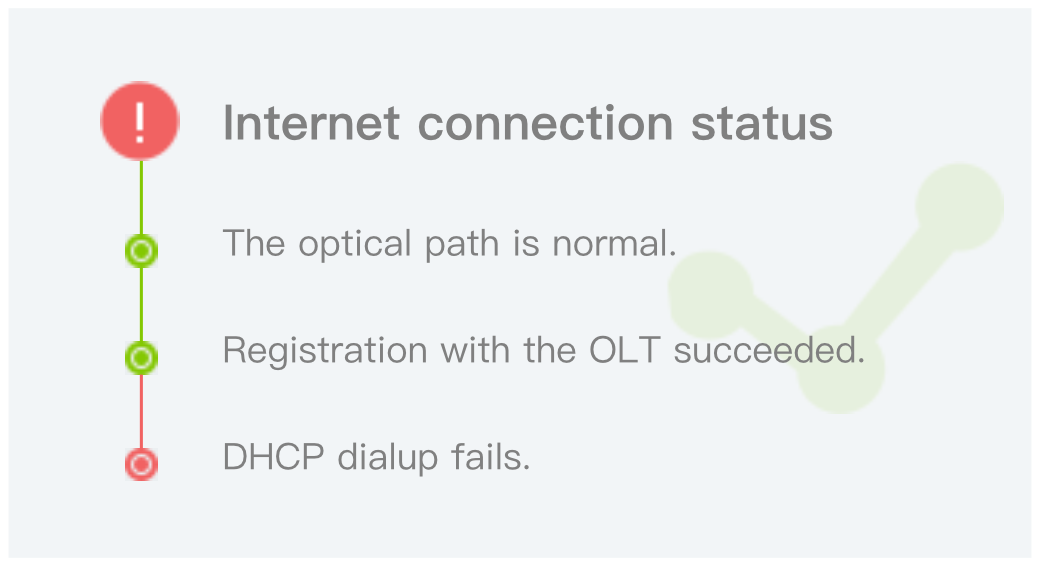

Naranasan nyo ba tong error message na ito? I don't know pero hindi naman nangyayari to dati. Dati kahit pa mawalan ng power, pagbalik ay OK naman pero this year napansin ko na everytime mawawalan ng power ay walang internet pagkabalik. Tapos kapag mag-run ng diagnosis ang lalabas ay "DHCP Dialup Fails". Ang weird noh? Last time na nagkaganito, tumawag ako sa Converge and was told to reset the modem. Gumana naman after resetting pero kasi sobrang hassle. Tapos kanina lang nawalan na naman ng power and the same issue na naman. Ayaw kong mag-reset kaya naman nag-explore ako. Nag-research ako and it happens na wala pang nakakaalam ng fix aside from resetting the modem. Buti na lang nagpursigi akong mag-try ng mag-try hanggang sa gumana. Simple lang naman pala ang gagawin.
1. Login to modem GUI via 192.168** using root or admin login
2. Click ADVANCED
3. Click MAINTENANCE DIAGNOSIS
4. Click CONFIGURATION FILE MANAGEMENT
5. Click SAVE below Save Configurations and Reset
Hoping na gagana na yan after reboot. Sana maayos din ang issue sa inyo.

Nireset ko ganyan ko kasi gusto ko magpalit ng name ng wifi, ayaw kasi pumasok ng nka default. Surf2sawa yun modem plan ko. Sa config file wala naman file. Basta save at restart lang meron. Nag try ako. Still no connection.
