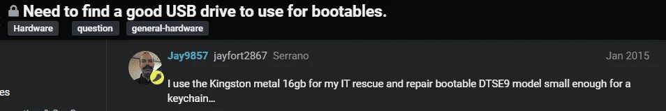

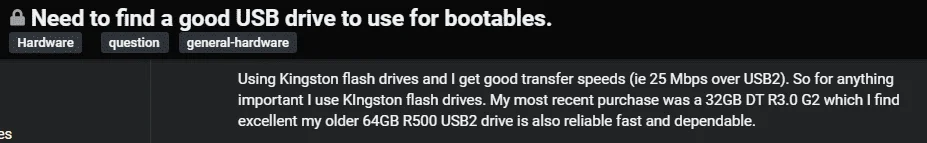

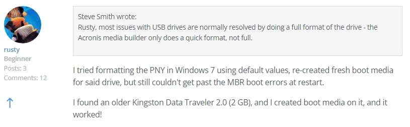

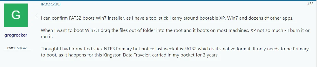

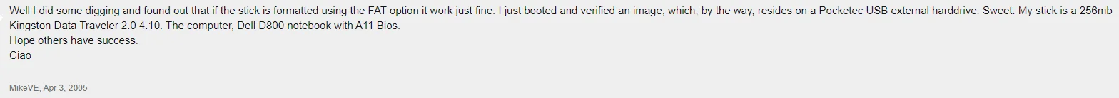

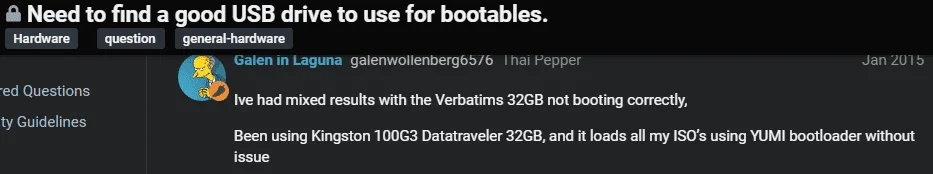

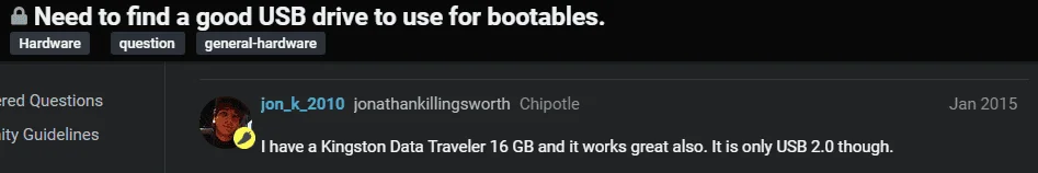

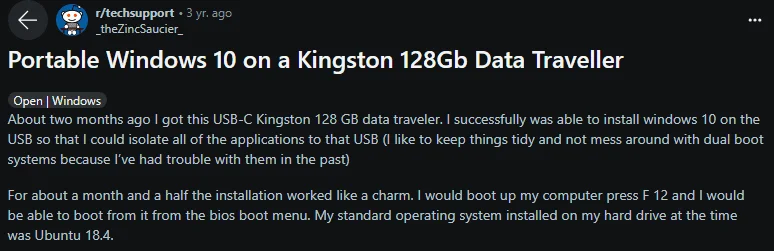

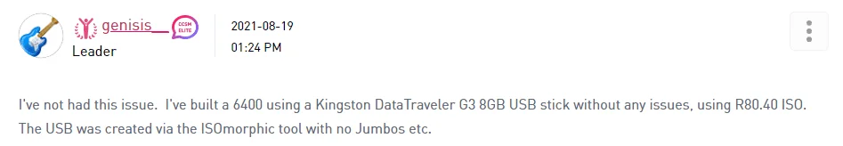

boss parting gift ko nlng to sayo. mga feedback about sa Kingston Datatraveler USB na "For Storage Only"
sobrang dami pa nyan sa google kaso tinamad na ako. syempre nag effort pa ako nyan para lang sayo. iwan ko nlng to dito for reference mo.
PS: sana wag mo e dahilan na yang specific model na USB mo ang for Storage Only. sobrang nkakatawa na tlaga pag yan pa dahilan mo.
