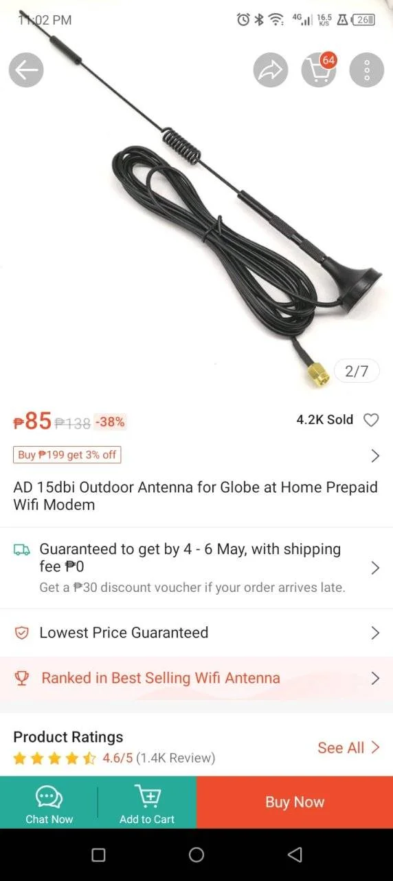

Hello guys, ask kolang kung nababasa ba siya ng ZLT S10G 2.10.1 as internal/external, and kung worth it ba siya balak ko kase mag antenna splitter eh

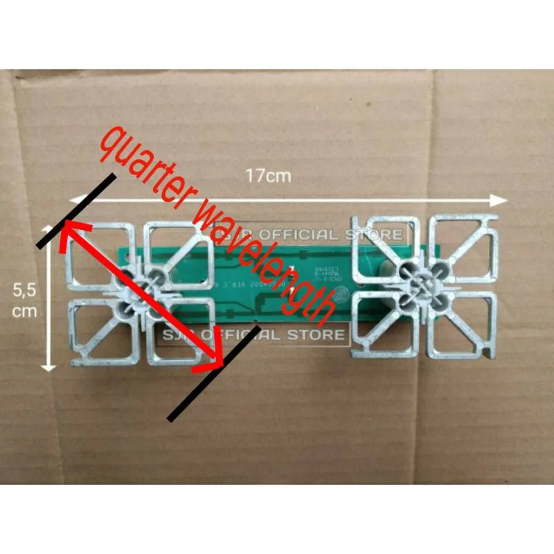

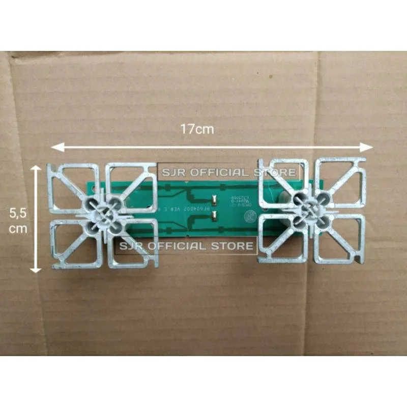

sayang lang pera mo dyan paps dahil pang wifi yan at walang 50-ohm resistance - hindi madetect ng zlt, bili ka na lang ng kathrein at hinang mo ng cable at lagyan mo ng aluminum plate sa likod id-11134207-23020-8tm36nqm2mnve2.webp

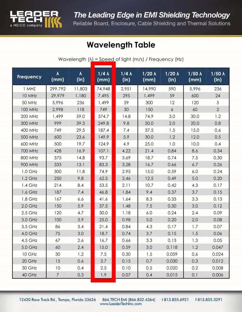

ito yun kathrein professional antenna na pinaglumaan ng sector antenna ng mga cell site at nag upgrade ng backhaul at panibagong antenna na mas maliit na module kasi pag pataas ang frequency ay paliit rin ang quarter wavelength pero hindi nagbabago ang wave pattern kahit ginamit pa sa gsm, mas maganda ang impedance matching compared naka printed sa pcb at pure aluminum o di-electric material na maganda ang performance sa antenna
imagine yun 5g (high frequency low latency) na nasa 3500MHz ay napakaliit around 21mm, same antenna design pero rounded edges yun reflector
