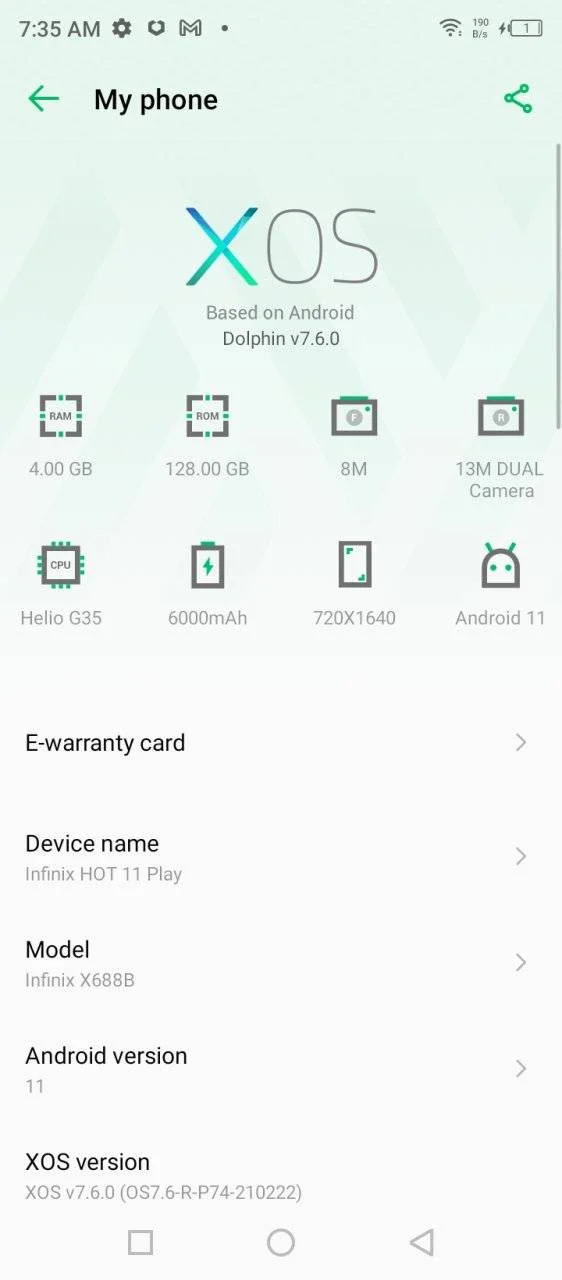

Mga Master, Need ko lang ng Opinion about sa wrong flash ng rom
Mga Master, Need ko lang ng Opinion about sa maling pag flash ng firmware sa Infinix Hot 11 Play

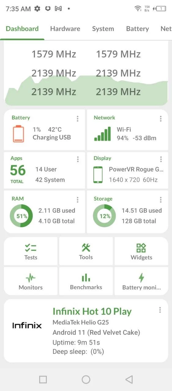

Pero pag check sa DevCheck (Apps) ay ito ang lumalabas
Nadedetect ang firmware na Infinix Hot 10 Play.
May way po ba to para ma fix na maging legit Hot 11 Play.?
kaya pa yan lods ano po sitwasyun ng unit ngayun?
ito firmware nya
Unang nangyari kasi niroot ng kapatid ko then flash ng twrp then napindot yung update sa setting kaya nag stuck sa updating. Tapos nagbootloop at ni reflash kaso hot 10 play nga yung na flash tapos ako na kumalikot sa phone.
Nung una takang taka ako kasi di kumakagat lahat ng updatiled firmware ng hot 10 play. Always may error sa sp flash tool. Inabot pa ng 1 week kakalikot ko kasi 1st time nga 😅 then nag tanong na ako sa may-ari ng phone kung ano ba talaga model ng phone tapos loko loko din yung may ari kasi tsaka sinabi sa akin na hot 11 play pala yung phone eh napuyat na ako ng isang linggo.
Tapos hanap agad ako firmware ng hot 11 play at wala namang palya sa sp flash tool pero nung nireset ng may ari yung phone ay na stuck sa twrp Hot 10 Play parin nalabas sa TWRP.nireflaah ko sa Hot 11 Play at naging ok naman tapos tinry ko yung dev check kung Hot 11 Play or Hot 10 Play at yan nga resulta.
All you have to do is to reflash the correct firmware to it and make it work for good again.
Working naman sya paps ang iniisip ko is pagni reflash ko ba sya paps mag stay na sya sa version ng firmware na yan

Pag nireflash ng correct firmware, kung ano yong tama, yun na yun.
Copy copy paps, pagbumalik sa akin yung may ari
ang hirap po kasi ok na pala ang unit bakit flash pa sa twrp tandaan ang unit ng mga infinix or tecno ay masilan buto pa mga vivo or oppo ok yan ...
wag na po maghangad na tumaas pa ang system
Di ako paps ang dumali ng unit, ako lang tumapos ng peoblema ng kapatid ko kasi di magamit ang unit. Kung di rin dahil sa kapatid ko di ako makakaranas ng reflash8ing 🤣
swerte ka at nag boot pa rin yung phone mo kahit mali yung firmware na nailagay mo. Re-flash lang yan
