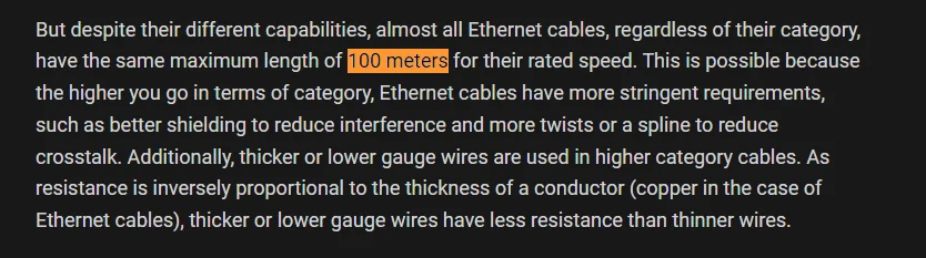

fiber ka nalang boss... para stable ang internet mo... kung gagamit ka ng lan cable... 50m medjo malayo na yan.. unstable na ang data transfer.... kung modem to modem ka hanggang 30m lang ang kaya ng lan cable... kung gagamit ka ng FOC... kahit ilang kilomitro payan stable yan net mo....
alam ko meron naman 'outdoor' type na lan cable(cat 6 na ata dapat to). kung walang issue at may malalagyan ka ng lan cable mas ok yun para di mawala signal at pwede mo pa gamitin yung wifi extender mo. kung afford mo fiber cable mas ok din yun.1714457931542.png
