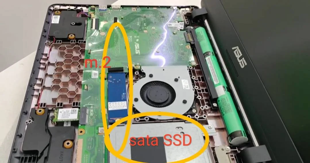

Good day mga lodi isang noob question lang meron akong old laptop na balak pa bilisin.
Asus x407m dati syang naka HDD tapos napalitan ko na na sya ng SSD bumilis naman na sya pero ito lang may na kita ako na pwede pa pala sya i upgrade yung isang SSD na m.2 SSD ngayon pwede kaya sya lagyan noon ssd na yun? Ma dagdagan kaya bilis nya at taas ng available space?
Naka 250 sata ssd lang kasi laptop na yun.
Pwede kaya dagdagan m.2 ssd?
Pic not mine sa yt ko lang nakita.
Use m.2 as your main boot drive then yung ssd sata mo gawin mo nalang storage
Pwede ba yun lods ibalik ko hdd kasi mas malaki space memory? Or ok na yung ssd mas mabilis
Pero si m.2 ssd gagawing main boot drive?
Kung meron available slot pwede. Mas malakas panga ang m.2 kaysa sata.

Yes mas mabilis kasi direct siya sa board naka install.
Since may slot ng m.2 , go for m.2 then balik mo yung mas mataas na hdd for storage / if wala kang paggagamitan nung ssd sata benta mo nalang pang dagadag pambili sa m.2

Pag install OS lods same lang din ba doon sa sata SSD?
Pwede mo ibalik yung HDD mo as storage and make NVME M.2 as boot drive mas mabilis ok din sana yung sata ssd kaya as storage kaya lang medjo maliit capacity bilan mo nalng ng external enclosure and used it as usb drive para di sayang yung Sata SSD mo
Lods laptop ay asus x407m di daw pwede nvme ssd m.2 lang daw nabasa ko pa confirm naman.

piliin mo may mataas na TBW and may DRam, TBW - total numbers na pwede ma write sa ssd lifetime. Dram - may sariling ram yung ssd, mas mabilis mag fetch ng data. Kung long time use tong laptop mo, Samsung Evo 970 plus 250/500gb, if gusto magtipid Kingston A2000 256/500gb. Tapos used HDD na lang for extra storage, yung SSD pang os and apps na gusto mo mag run ng mabilis like games, editing software.
ehhh more than likely di mo mapapansin yung pag kakaiba
ng nvme and ssd since yung bilis nila is makikita mo lang
kung synthetic testing yung gagawin mo normal use di mo mapaansin yan pero kung gusto rin naman mag dqgdag ng storage then go pero if mg papalit ko nah
