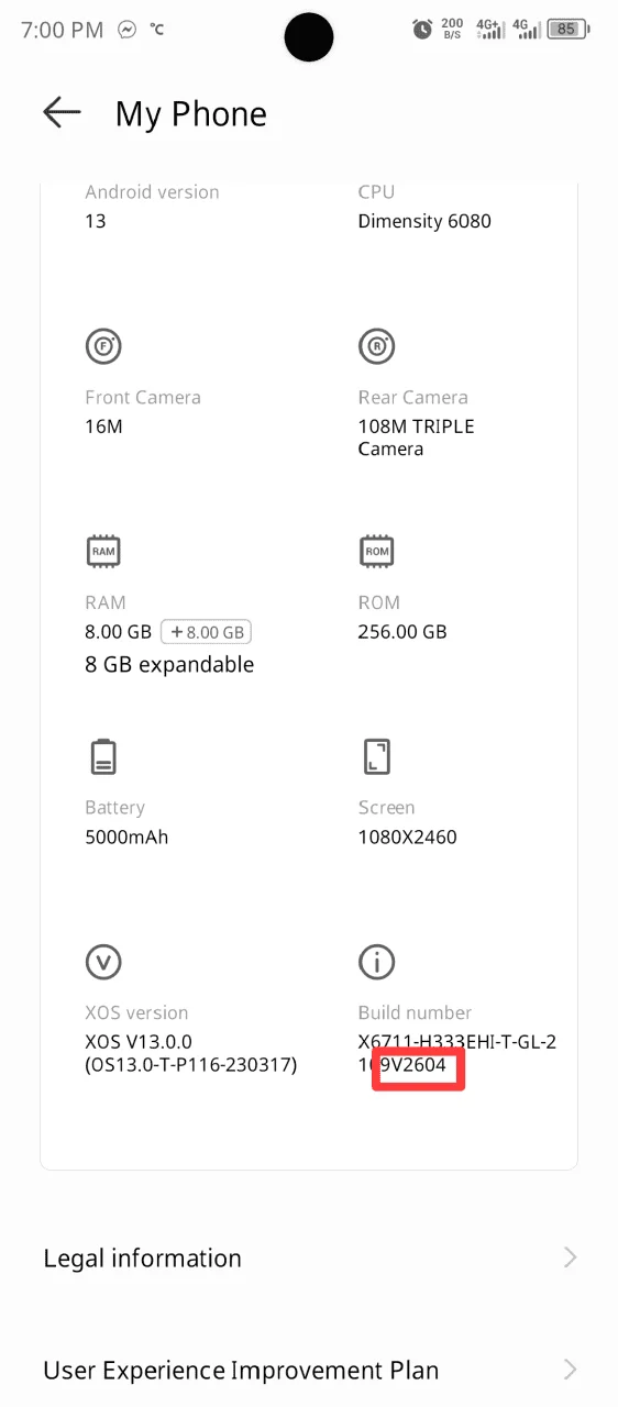

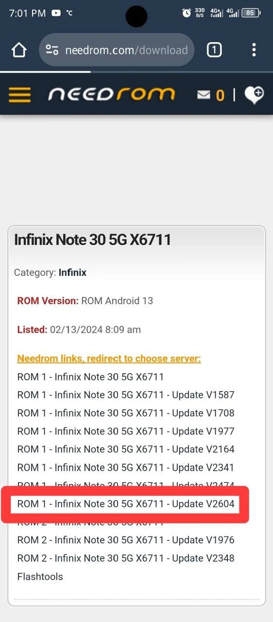

3. Magisk app & boot. Img
4. ROM infinix note 30 5G via build number version.
Driver installer link;
Adb fastboot tool;
Infinix note 30 5G rom(piliin ayon sa build number version mo.)
Then extract, hanapin ang boot.img then copy sa another folder para madali mahanap.
Mga nasa 5gb ata kada rom neto kaya need ng malakasang net.

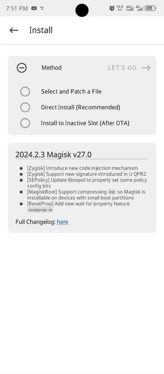

Pangatlo is download ka ng magisk manager app dito using the device. You do not have permission to view the full content of this post. Log in or register now.
Yung pinaka latest gamit ko which is version 27.
Pag na install mo na open mo na yung magisk app.
Sa gilid ng Magisk may makikita kang install pindutin mo yan,
Ang gagawin mo is select and ρá†ch a file. Then ma dadirect ka sa files then hanapin mo na boot.img. Pagna locate na tap mo na yung boot.img ibabalik ka sa magisk app the tap let's go.
Pagkatapus ng mapatch yung boot.img sa magisk hanapin mo yung file na magisk something na makikita din naman diyan sa magisk app after patching kung hindi mo pa na close.( mostly kasi nasasave yan sa downloads magisk(numericals)_patched.img parang ganyan name ng file.) Copy mo yan sa computer then prepare para sa flashing.
