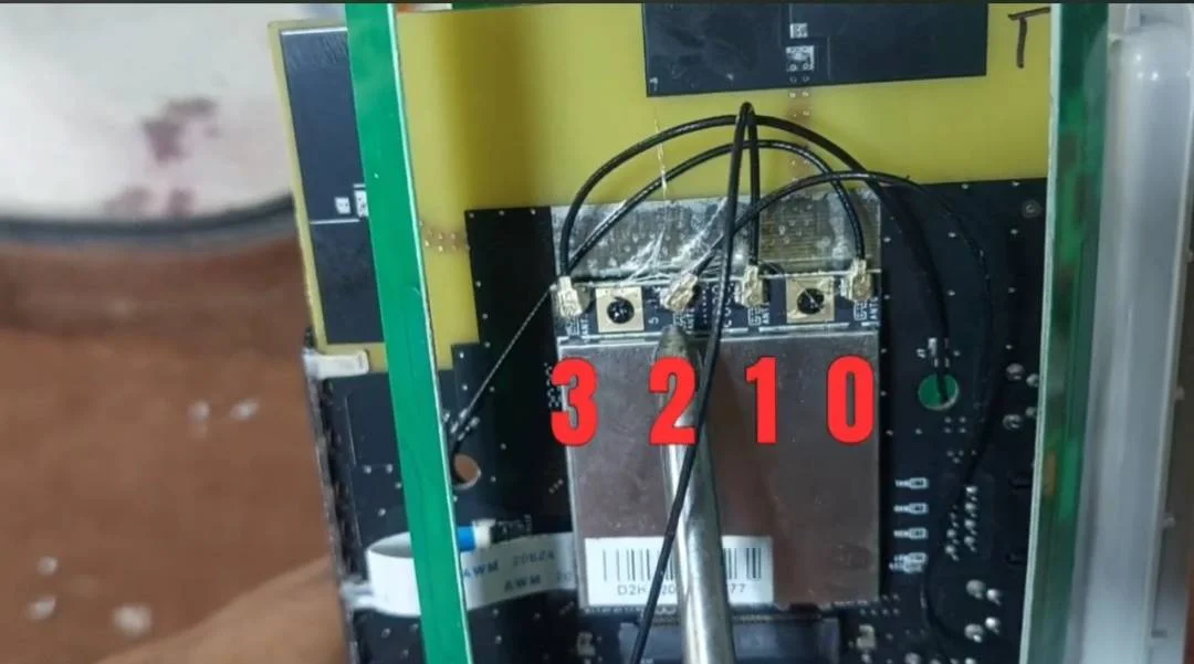

Mga ka PHC ano po ba ang tatanggalin dito for external anthena may nakikita kasi na 0 is main anthena, then the rest is support and coverage lang.
May nagsasabi din na dapat
0/2
0/3
1/3
0/1
2/3
pero most common na nakita ko is 0/3
meron din ako nakita na youtube vide kung saan 0 lang yung gumagana pag may anthena.
may manual din akong nakita attach ko dito sa thread pa help mga ka PHC.
MANUAL:
d2k ako sa 0+1 ko nilagay bakit?
nasasagap niya lahat ng bands, hindi nag biblink, stable connection, unlike sa 0+3 band 1/3 lang ata nasasagap..
naka DIY antenna ako sa D2k umabot hanggang 50-60 sa area ko mostly remote areas ito sa bukid
salamat boss pero may mas maganda soldered boss bali apat na nilagay ko, 0/1 palang nilgayan ko nag external ang lakas na ng speed
sa akin boss soldere rin kaso yong mumurahing 6m rpsma to male sma extension na nabibili sa shoppee,.. nag DIY lang ako boss, pinalitan ko ipex connector lahat tapos yong built in nilabas konpara i soldered at gawing external antenna at nilgay ko lang sa 5L na mineral water using stick glue at ayun from 2bars to full bars na siya
nice kasi soldered boss kasi di mawawalan ng signal yung stock anthena, tapos lalakas rin, minimize din possible damage sa board ng D2K F10
base sa experience ko as of now,.. yong dalawang antenna sa ant 2 and 3 mas okay tanggalin at yong 0 at 1 yon nalang ang ititira, mas balance yong download at upload, pwede rin i soldered sa ant 0 at ant 1 lang,.. kahit sa speedtest app di bumibitaw, mas stable at mas maganda yong hatak ng connection
will try boss
