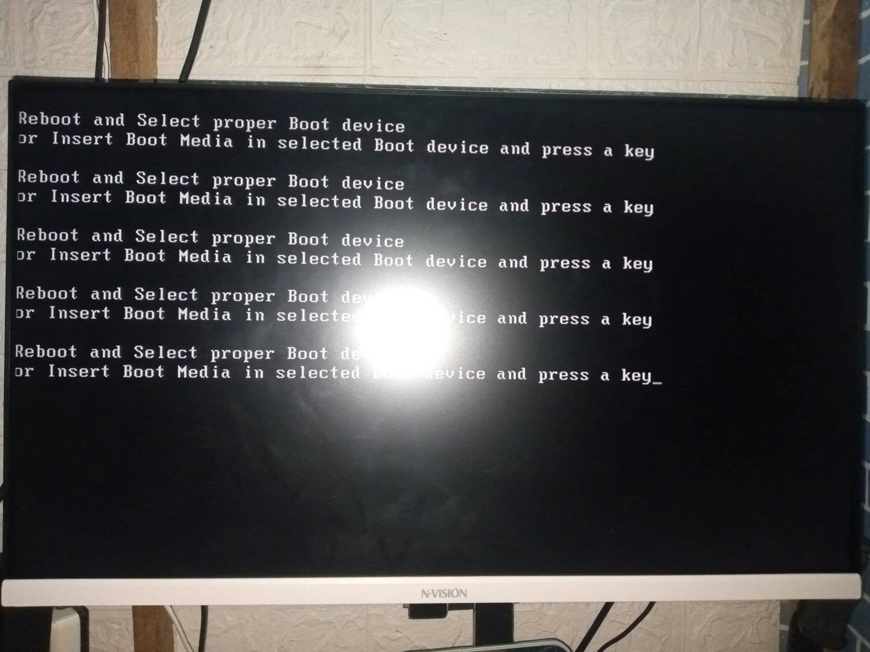

🛠️ Tools Help pc boot problem
Effective na solution, e lagay mo sa hdd eclousure or ekabit ma sa ibang computer, tapos mag deleye ka nang files dapat may 5 gigs ka fre space. Pag full kasi ang ssd or storage ng isang pc, hindi po yan mag boot kasi sa swap file system ng hard drive. Pag ayaw parin, palitan mo ng bagong sata connector. Linisin mo rin yung sata port at port ng sata power connector.
remove lahat ng usb/CD na nakalagay.
punta ka sa BIOS kung nakikita mo pa pangalan ng SSD doon goods pa yan.
kung wla doon sa BIOS pwede mo ilipat SSD sa ibang pc or external adapter at pag di nadedetect nawala sya.
ang fix lang pag nawala nang tuluyan SSD is iplug mo yung sata Power pin lang tapos nakaon lang yung PC mga 30mins or hours depende
magreregenerate mag-isa yung SSD ng low-level (pwede din to sa HDD pag nawala siya)
boot problem ba to o nagtatry ka mag install ng bagong OS?
