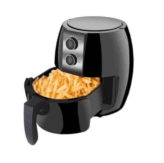

tried using the airfryer na nabili sa shopee lol tapos pumutok ang saksakan yung outlet po ba yung may problema or yung mismong unit ?
nasunog po bandang outlet how to fix??
Check po ng watt recommend para safe and then yung mga wires po check baka may defect.
contact mo yung seller para sa info sa air Fryer mo like made by ano ba yan...

matagal na po yung airfryer mga2 years na samin,,, nagtaka lang ako bat pumutok sya sa may saksakan at muntikan na masunog yung outlet mismo kasi nag black na sya ewan ko anong problema dun sa airfryer biglang ngkaganun at dun lang sa mismong outlet na yun may issue

Loose connection yan. Kagaya nangyari sa extension ng bahay namin. Di maayos pagkakabit ng wire sa saksakan. Sa katagalan nasunog
wala pong extension na ginamit. outlet po mismo yun
sabi ko kagaya kako sa extension ng bahay namin.. hindi extension wire. mismong extension ng bahay. yung saksakan na naka install hindi maganda pagka screw.
buksan mo ang saksakan mo.. loose connection yan kaya pumutok.

itong outlet lang ang may problema eh yung ibang outlet ok pa naman ?
