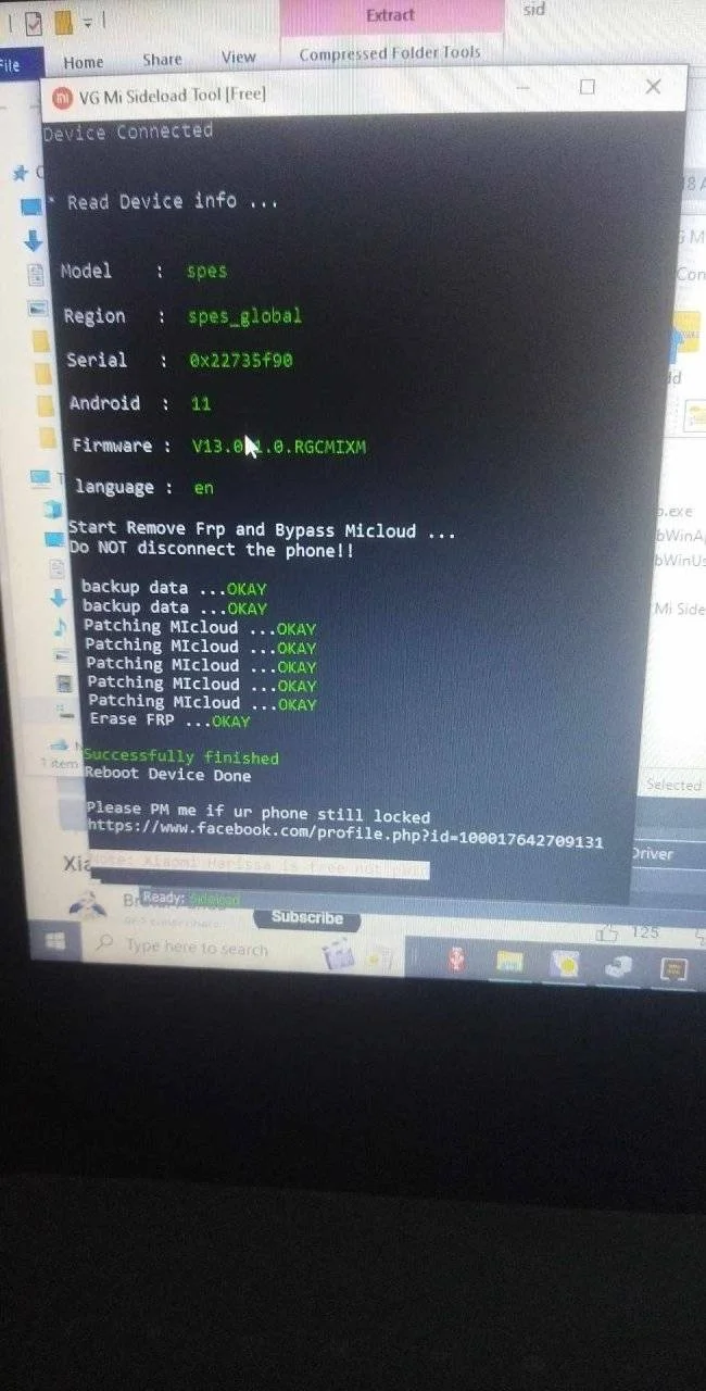

Possible po ba ma unlock MI acc. Neto using mga free tools life tft unlock tool or kung ano meron suggest naman.
may pc ka remote kita
Meron boss.

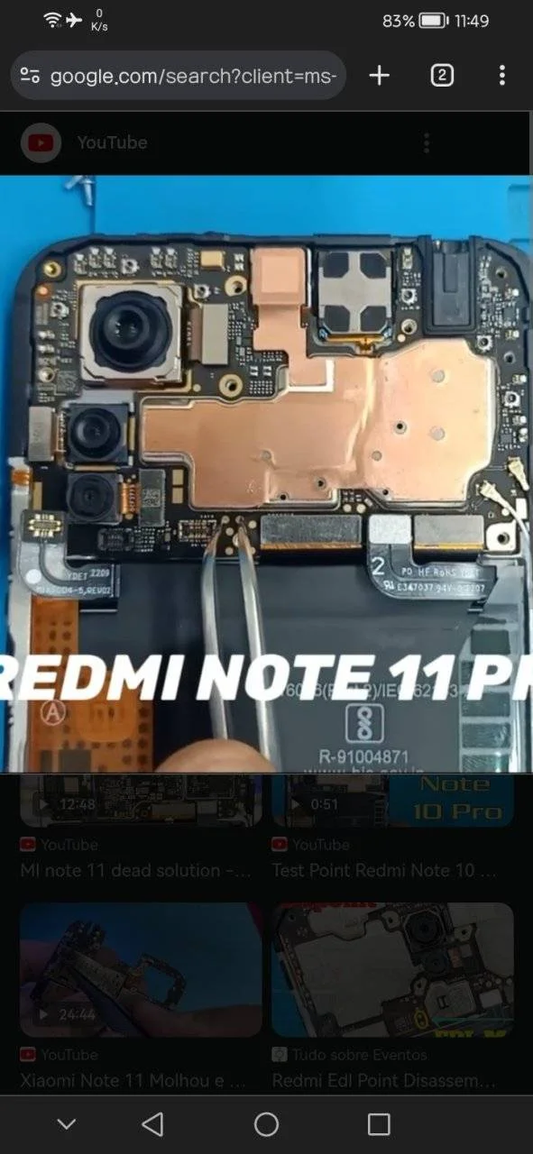

Nag try ren pala ako boss ng tft unlock tool and ng iba pang tool. Ang error na lumalabas lagi is unsupported firmware. And possible ren ba magawa to ng hindi ko na bubuksan para ma force edl to? Sideload lang gumagana sakin or mali lang gawa ko nakaraan kaya hindi ko maconnect pati fastboot. Newbie lang ako mag repair e, hirap mag self study hahahah
qualcom yan diba? need ng note 11 files yan para maging supported ...at need backlasin para sa edl mode sa board ... need mo ng note11 firehorse nya na .mbn file
need reset data at erase partion config config nyan....
