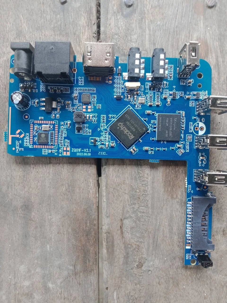

Finally halos 3 buwan din ako naghahanap ng solution sa device na ito naflashed sa single img firmware ng rk3128 at na erased ang partition, buhat nun maskrom mode na lang, at wala mahanap na compatible na bootloader sa internet. at halos 3 buwan ang lumipas bago ko nasolusyunan ang problemang ito.

Note: Kung ang ZQ01F v2.1 device ay na flashed or na programmed ng maling firmware, eg. rk3128 firmware. sundan lang ang step na ito
View attachment ZQ01F-v2.1-1.mp4
Step 1: Extract nyo RKDevTool_Release_v2.86
Step 2: Kung may na install na kayo ibang version ng driver assistant, uninstall nyo muna.
Step 3: Install nyo ang Rockchip_DriverAssitant_v4.5 ito ay nasa Extracted RKDevTool_Release_v2.86.
Step 4: connect mo ang device sa computer gamit ang male to male usb cable.
Step 5: buksan ang RKDevTool_Release_v2.86 at punta sa Upgrade firmware Tab, pindutin ang firmware at i-browse kung saan naka save ang downloaded firmware.
Step 6: matapos maload ang firmware, pindutin ang Upgrade at maghintay lang hanggang matapos.
PS: kung sakaling loader mode pa din after ng flashing sundan lang ang susunod na step 3 sa baba. after ng apply sa step 3, tanggalin lahat ng power at i-reconect uli ang power. sure mag boot na yan sa normal.
Note: ang steps na ito ay para lamang sa mga na erased ang whole partitions mula sa 0 to 748000 offset gamit ang rkdevtool.
View attachment ZQ01F-v2.1-2.mp4
Una download nyo muna itong RK3128A idb data:
Step 1: Kung may na install na kayo ibang version ng driver assistant, uninstall nyo muna. then install the Rockchip_DriverAssitant_v4.5.
Step 2: connect mo ang device sa computer gamit ang male to male usb cable.
Step 3: siguraduhing naka maskrom mode ang device at i-double click ang "restore_idb.bat" wait mag uato exit ang cmd window
Step 4: buksan ang RKDevTool_Release_v2.86 at punta sa Upgrade firmware Tab, pindutin ang firmware at i-browse kung saan naka save ang downloaded firmware.
Step 5: matapos maload ang firmware, pindutin ang Upgrade at maghintay lang hanggang matapos.
PS: Sa mga hindi madownload ang firmware at idb_data dahil kulang ang post count, pede nyo po download sa youtube channel ko.
